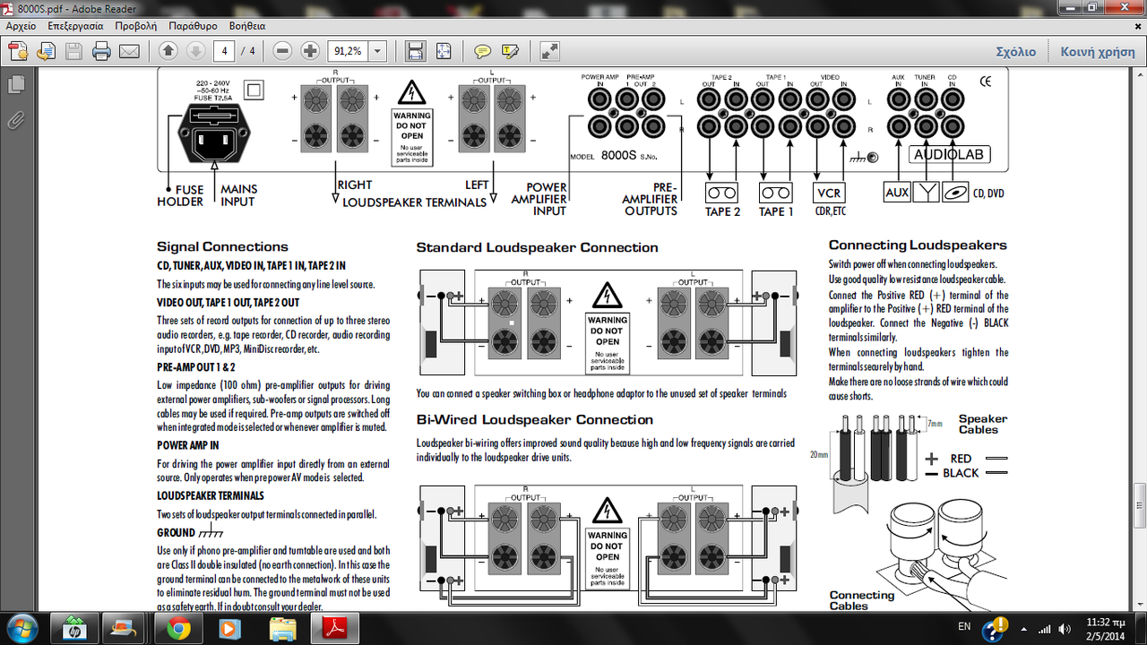

Ρωτάω γιατί ναι μεν βρήκα στο web το manual του AUDIOLAB αλλά (νομίζω) πως είναι για τον κινέζικο μιας και τα σχέδια στο manual δεν είναι ίδια με το πίσω του δικού μου που γράφει made in UK.
το θέμα αφορά τις εξόδους των ψηλών και χαμηλών συχνοτήτων μιας και τα δικά μου είναι πάνω κάτω ενώ στο manual είναι δεξιά αριστερά

γιατι να το κανεις αυτο? πιστευεις οτι θα εχεις καλυτερο ηχο? δοκιμασε το για να σου φυγει η περιεργεια αλλα δε νομιζω να πετυχεις κατι. Σιγουρα ομως θα πετυχεις αν κανεις το εξης......κρατας τον audiolab σαν βασικο ενισχυτη και απο την μια pre out στελνεις σημα στην εισοδο τελικου του nad και διπλοενισχυεις τα ηχεια σου. Αυτο θα εχει σιγουρα βελτιωση στον ηχο μιας και θα εχεις ξεχωριστο ενισχυτη για καθε μεγαφωνο (γουφερ-τουιτερ). Το αναποδο δεν μπορεις να το κανεις (προ και ενισχυτης ο nad και τελικος ο audiolab) γιατι ο nad εχει την εξωτερικη γεφυρωση που ενωνει το τμημα προ με το τμημα τελικου ενισχυτη. Το τι θα ενισχυσει ο καθε τελικος μπορεις να το επιλεξεις απλα αλλαζωντας καλωδια.Εγω θα ξεκινουσα με τον audiolab στα τουιτερ και τον nad στα γουφερ. Βασικο...... να βγαλεις τα λαμακια που συνδεουν τις τεσσερις μπορνες στην πισω πλευρα των ηχειων γιατι διαφορετικα θα κανεις ζημια.
Παντως μιας και το πιασαμε το θεμα θα σου προτεινα να πουλησεις τον nad και να αγορασεις εναν τελικο audiolab 8000 (8200) και να κανεις το ιδιο (διπλοενισχυση).

Φαντάζομαι ο audiolab μπαίνει στην θέση pre-power και αυτό που θα με ενδιέφερε είναι αν παίζει ρόλο σε πια έξοδο συνδέσω τα ηχεία.(έχει 2 για κάθε ηχείο)

τα ηχεια τα συνδεεις στην πανω σειρα (αυτη με την ενδειξη 1).......εκει τα ειχα συνδεσει και εγω οταν ειχα τον ενισχυτη (1997-2001). Hταν o πρωτος σοβαρος ενισχυτης που ειχα αγορασει (τιμη 170000 το 1997). Αν κανεις τον συνδυασμο που ειπαμε σωστα θα τον βαλεις στην θεση pre-power,διαφορετικα στην θεση intergrated.
