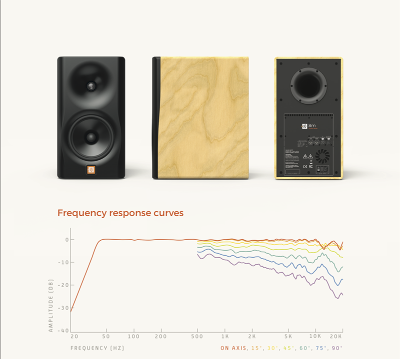

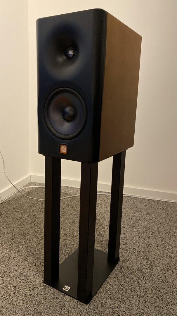

για αρχή μια σύντομη αναφορά στην dutch
το 8c στην ουσία είναι ένα ηχείο με καρμπόν μπάφλα με το 8m.....που αποφάσισαν να το κάνουν κάρδιο...
από την ασχολία τους με καρδιο PA ηχεία
για τα οποία δεν μπόρεσα να βρω κάποια έξτρα στοιχεία στα πρόχειρα που έψαξα
dutch&dutch 8m
και το manual του

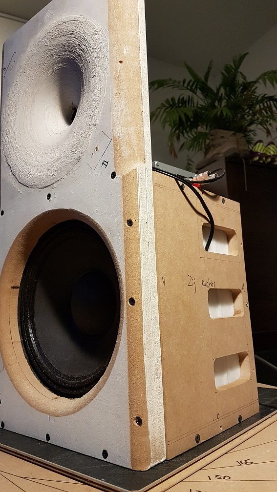

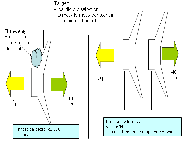

με το λοιπόν βλέπουμε ότι το 8c χωρίζετε σε μια κούτσικη καμπίνα για το mid και το τουίτερ
και από εκεί και μετά ξεκινάει η καμπίνα των 2 x 8 ιντσων sub
παρατηρείστε την παραλληλία του τελειώματος της μπάφλας με την οπή που στέλνει την ακύρωση στην οπίσθια ακτινοβολία του mid
40.858
82.606

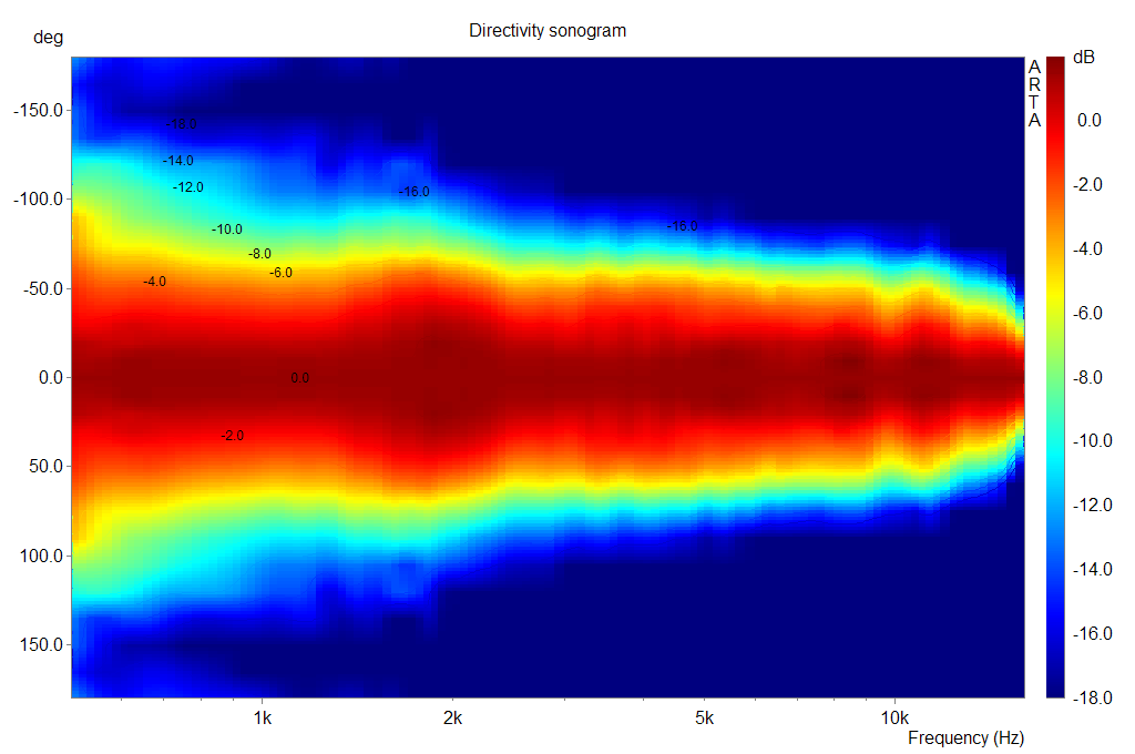

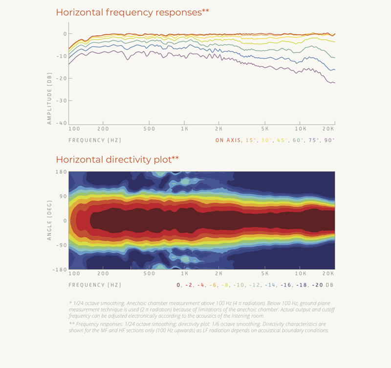

μέχρι στιγμής δεν έχουν κάνει κάτι τρελό.....
έχουν τοποθετήσει (ευθυγραμμίσει χρονικά )τουίτερ και mid σε σωστό βάθος στην μπάφλα ώστε να μην μπλέξουν με επιπλέον dsp...
και τα ρέστα του ηχείου είναι το εξαιρετικό software που ανάλογα του τι δεδομένα τοποθέτησης του δώσεις στον χώρο ....θα σου αλλάξει και την συμπεριφορά του ηχείου

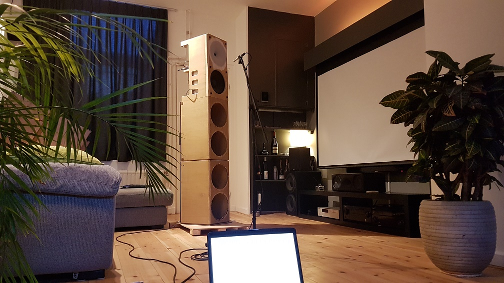

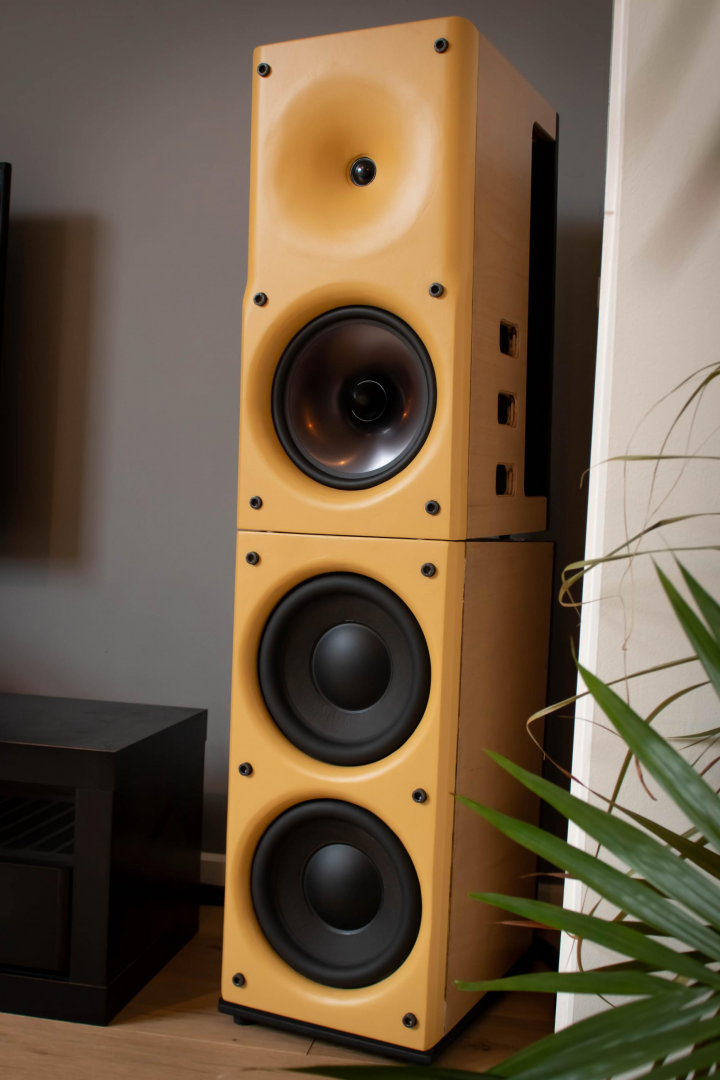

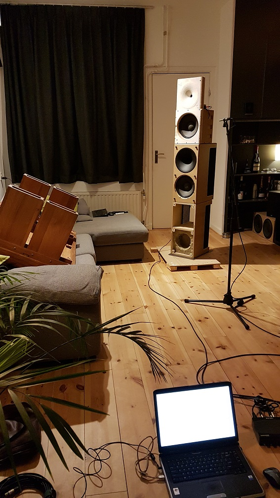

ενθουσιασμένος με όλες αυτές τις παρατηρήσεις.....έρχεται λοιπόν ο μερακλής μας ολλανδός και λέει για να δούμε τι μπορώ να κάνω άλλο εκτός από τα ''γνωστά'' :whistling: που επιτρέπονται εκεί

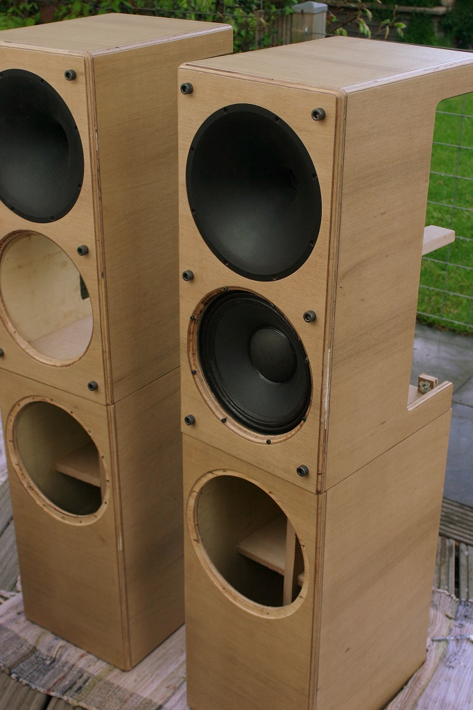

πήρε λοιπόν μια ντάνα ξύλα και άρχισε να κόβει....
όπως αναφέρει κάπου(ή όσα μπόρεσα κ βρήκα)....έφτιαξε 3 μοντέλα συνολικά...το ένα update του άλλου
δεν θα αρχίσω να παπαγαλίζω για να το παίξω επιστήμονας...
μία από τις ιστορίες του είναι εδώ
θα εστιάσω στο πως λειτούργησε στο κάρδιο

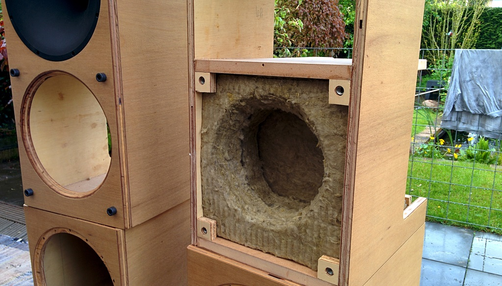

ξεκίνησε στην αρχή έτσι (με 10ιντες μονάδες και όχι 8ιντες όπως η D&D)

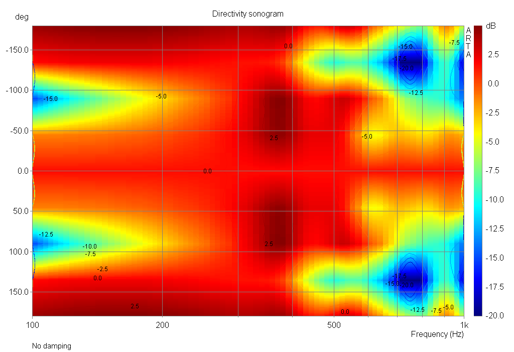

δοκίμασε μερικά υλικά για στούμπωμα
και έφτασε εδώ
με damping *(τον πετροβάμβακα που βλέπουμε)
χωρίς damping
Υ.Γ. ως υλικό ηχοαπορρόφησης τελικά κατέληξε σε αυτό...
χωρίς να αποκλείει άλλα...απλά όπως είπαμε trial & error...αυτό του έκατσε καλύτερα από ότι δοκίμασε

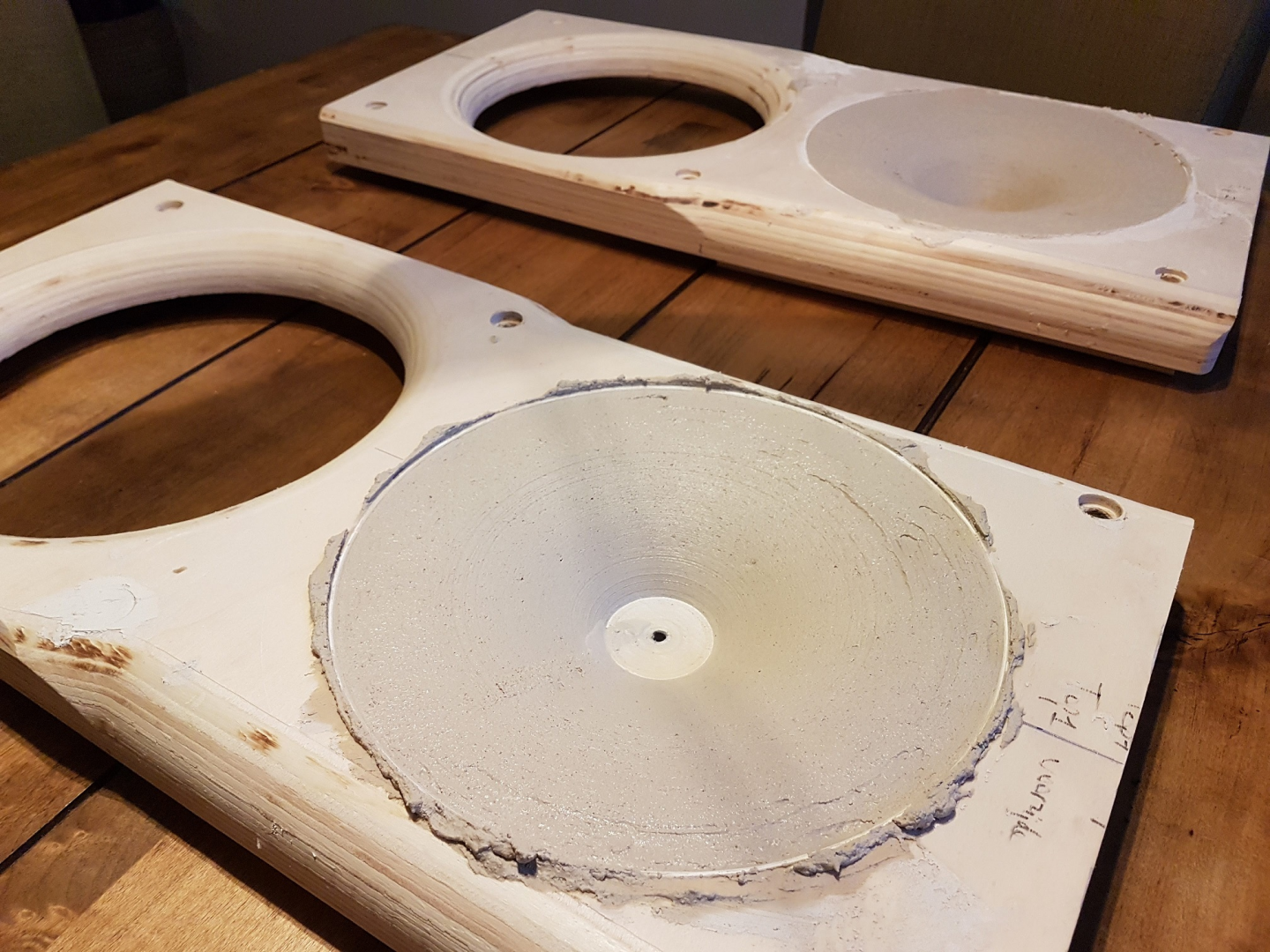

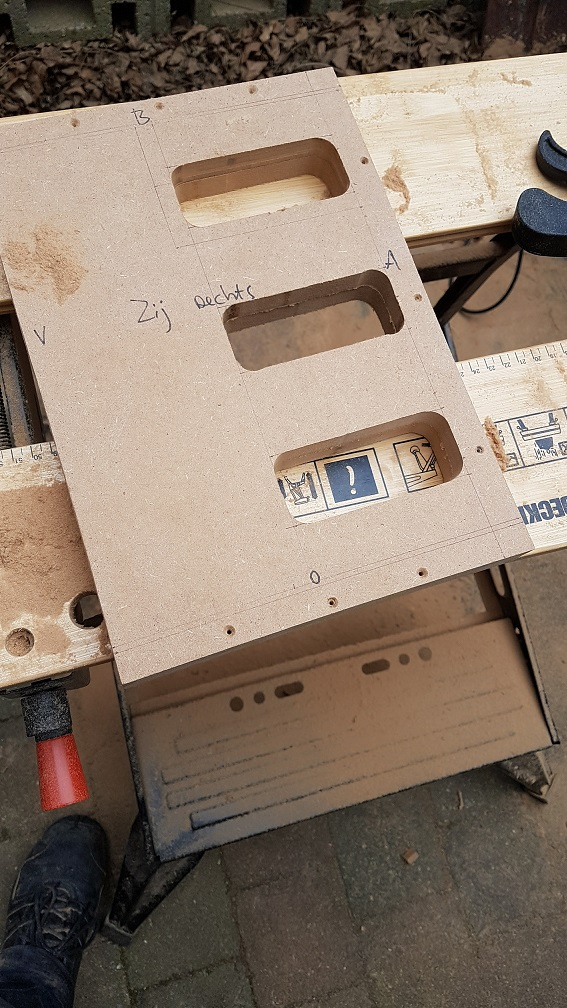

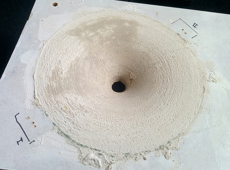

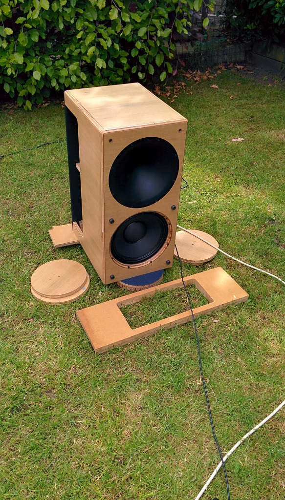

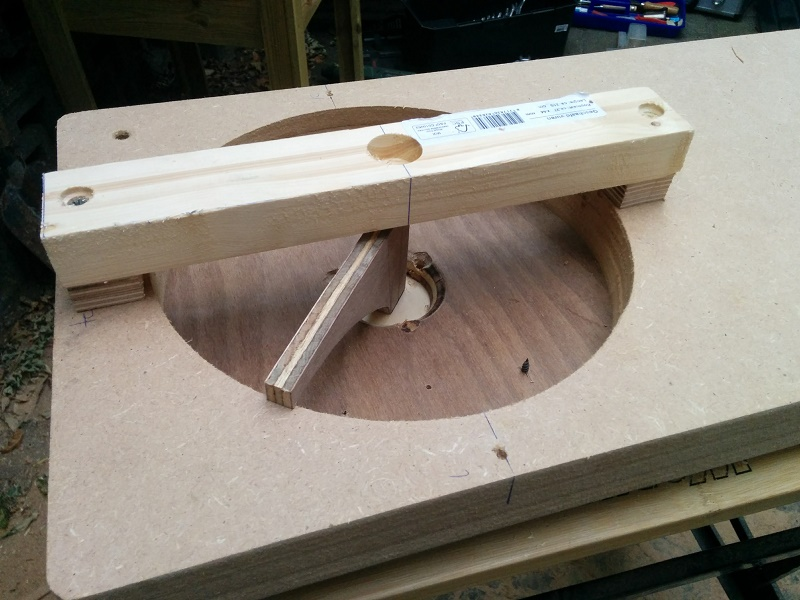

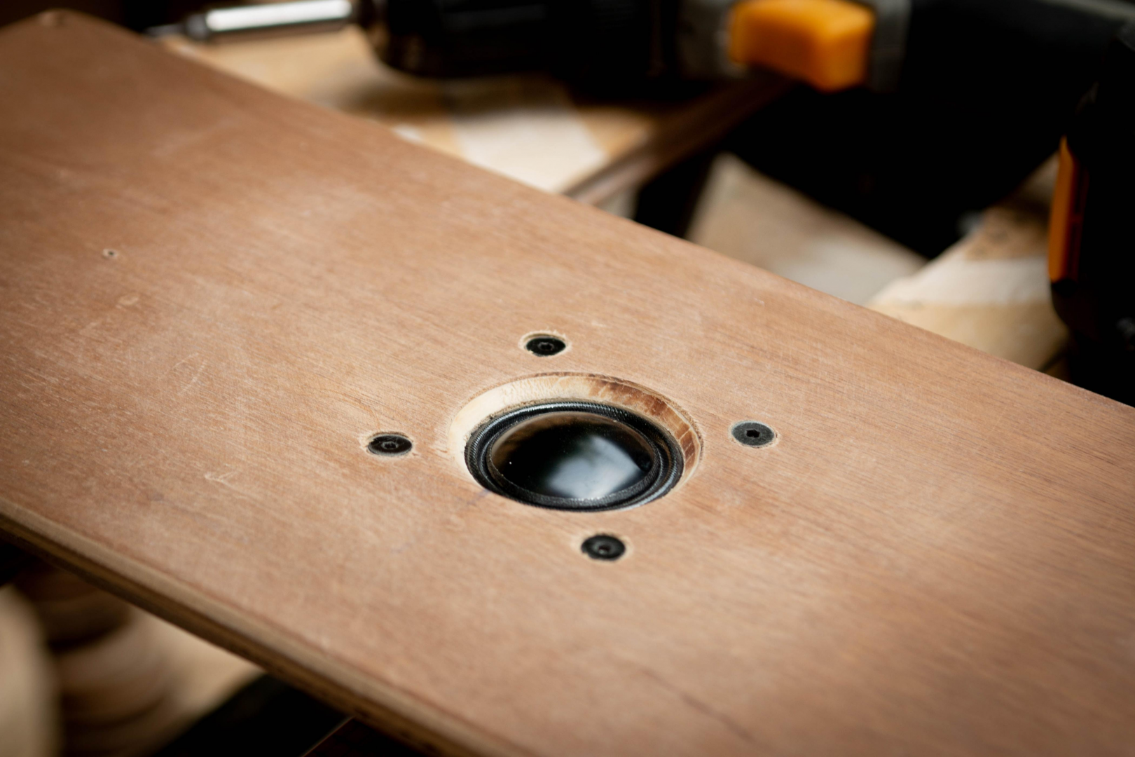

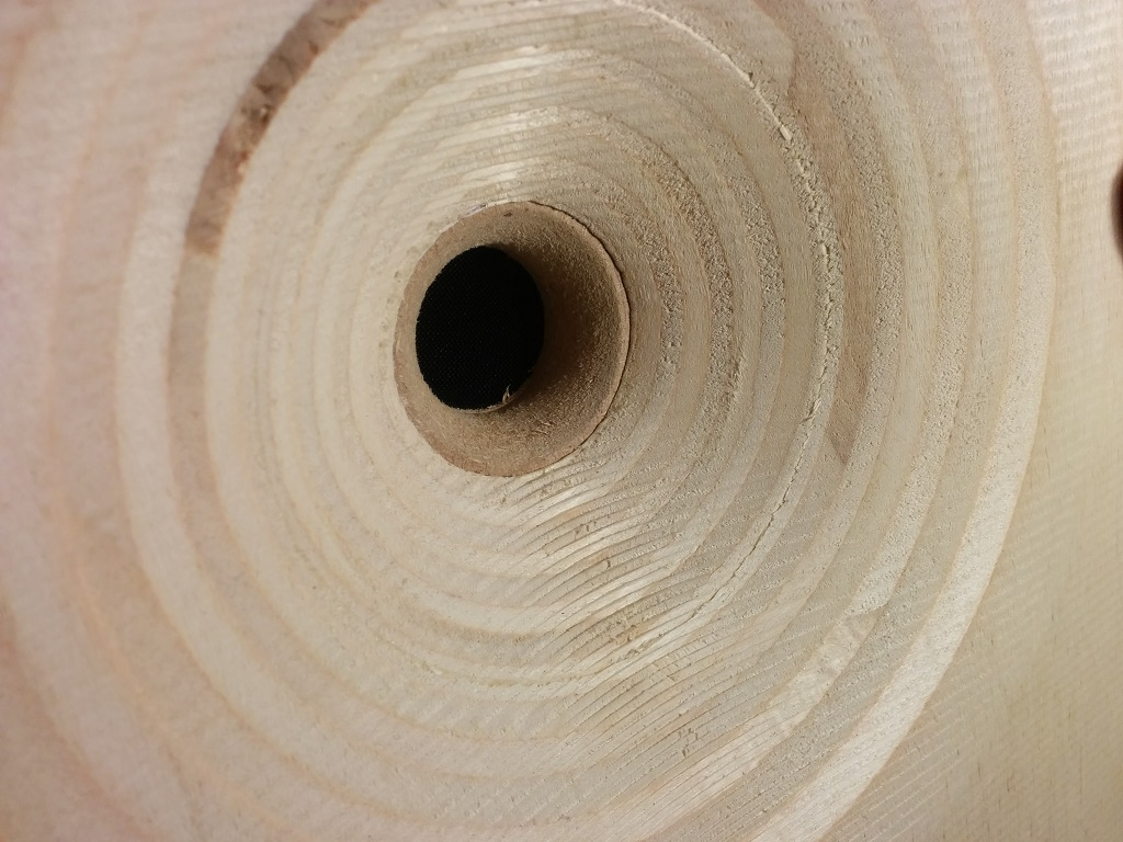

στο τέλος είπε να λερώσει και τα χέρια του
έφτιαξε έναν οδηγό (με βάση 2 ιντσών για το τουίτερ αν θυμάμαι καλά)
και τον βούτηξε στην λάσπη
40.858
82.606
και πήρε τούτο

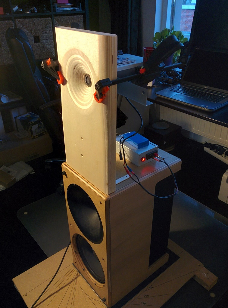

μέχρι στιγμής παίζει με waveguide και κλειστή καμπίνα στο mid
κατάλαβε όμως ότι μέχρι αυτό μπορεί να πάρει...οπότε του ήρθαν στο μυαλό τα 8c
και ξεκίνησε με τα πριόνια
40.858
82.606

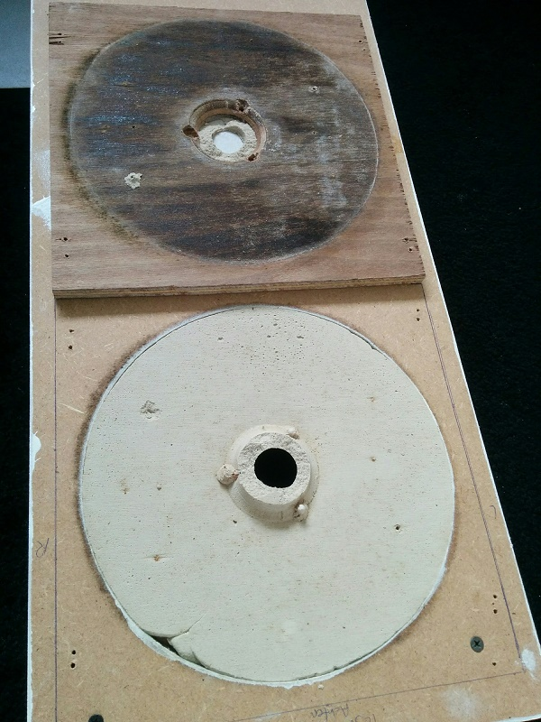

το
Akotherm Basic D40 που ανέφερα πιο πριν
ούτε ανάσα
πρόχειρο μοντέλο δοκιμών με φαγωμένη μπάφλα (σε mode 8c)
καιιιιιιιιιιιιιιι.....
ΤΑΤΑΑΑΑΑΜ !! :party:
σα να σοβάρεψαν τα πράγματα πλέον

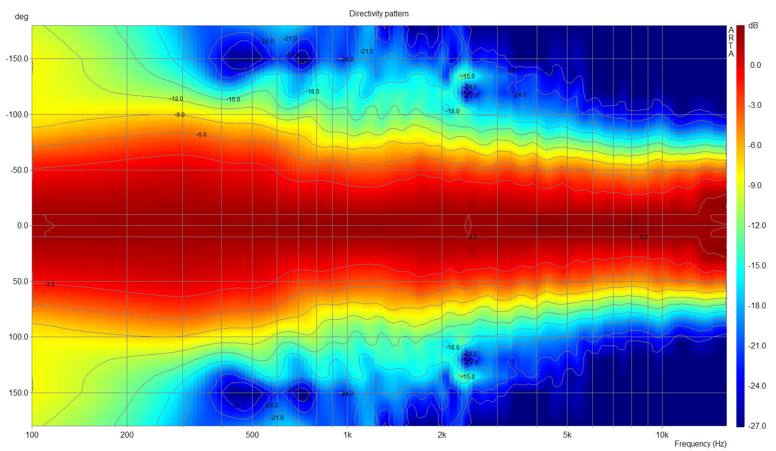

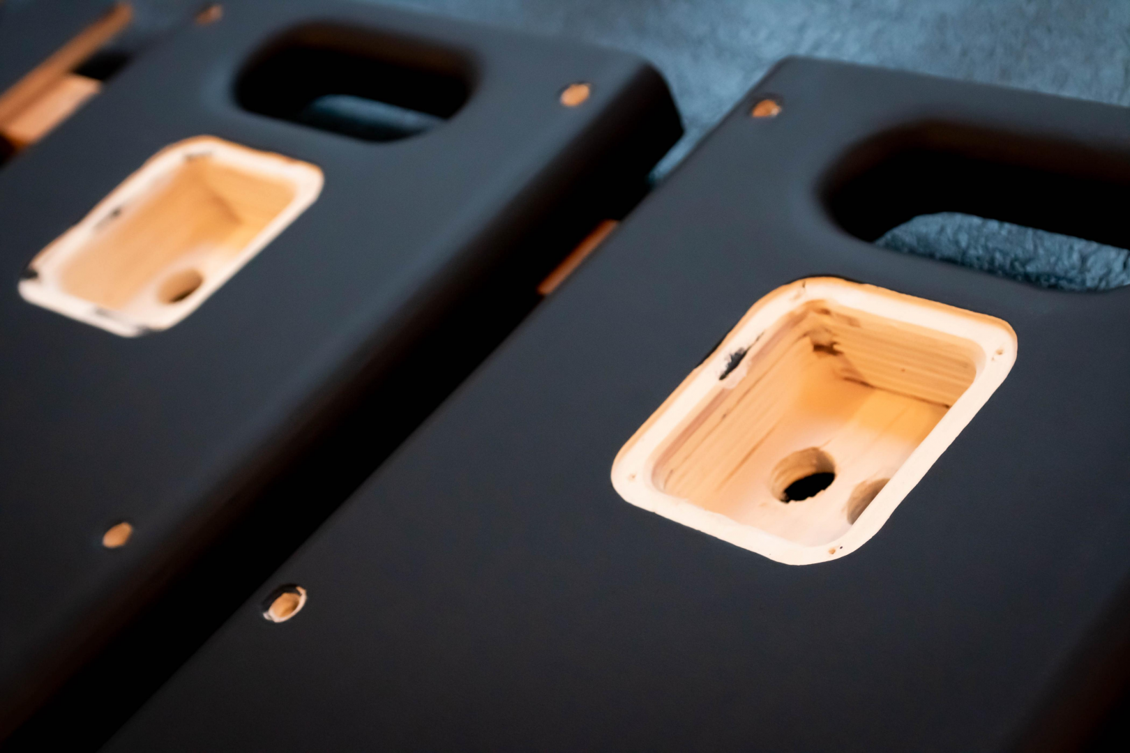

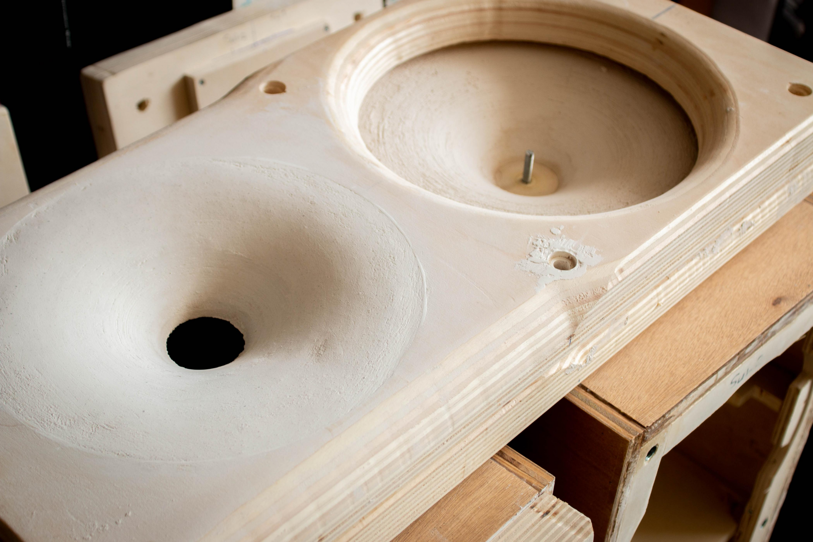

λίγο τα cross points που δεν του άρεσαν...κάτι για παραμορφώσεις διάβαζα στα πεταχτά....

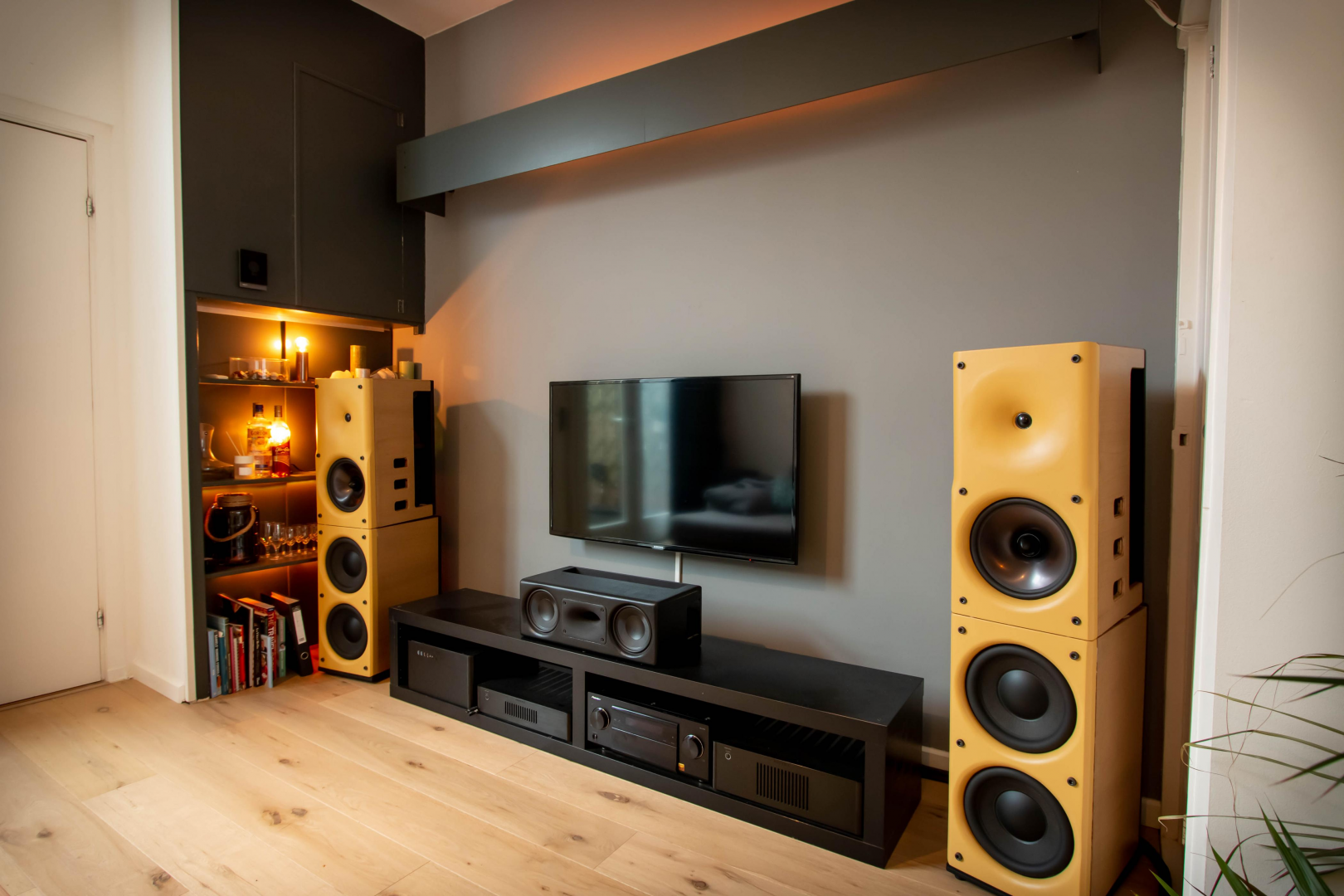

είπε να αλλάξει ξανά μονάδες και να πάει σε νέο update
για να μην τα πολυλογώ
κατέληξε στα
Dayton rs270 για mid (τουίτερ είναι το Dayton rst-28-a )

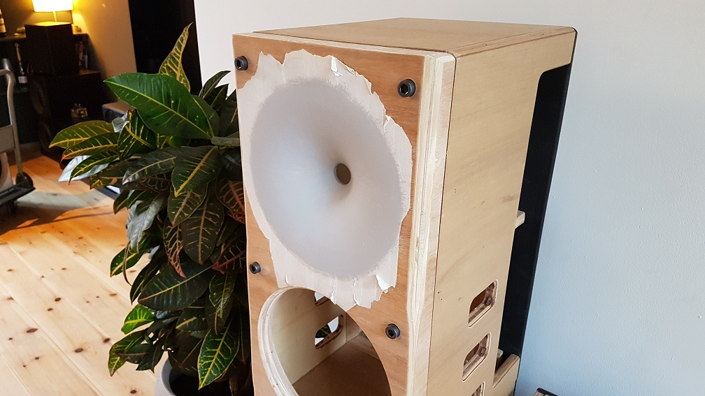

πάμε πάλι καλούπωμα

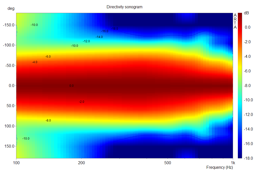

Δεν είναι απλό.
Αυτό που δυσκολεύει τους κλωνίζοντες το D&D, είναι οτι ο αφρός και οι πλάγιες σχισμές * , δεν δρούν με την πρώτη (ούτε με την δεύτερη, ούτε με την τρίτη... ) το ίδιο γραμμικά σε όλες τις συχνότητες, και χρειάζονται πολλοί πειραματισμοί.
Δες και εδώ:
Προτείνω απ'ευθείας πολύ προσεκτική ανάγνωση του ποστ#177 (ο keyser είναι ο ίδιος ο κ. D&D ) :
* οι σχισμές είναι εκεί που δίνει τα ρέστα του το 8C. Το αυγό του Κολόμβου - ακόμα και χωρίς DSP - ελέγχουν την διασπορά στις χαμηλές συχνότητες του mid
