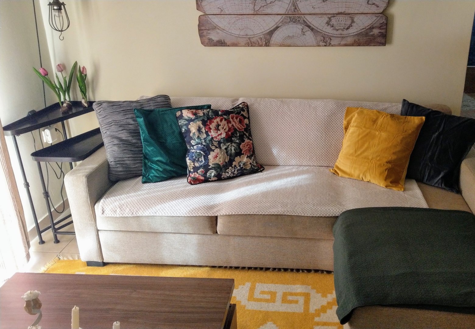

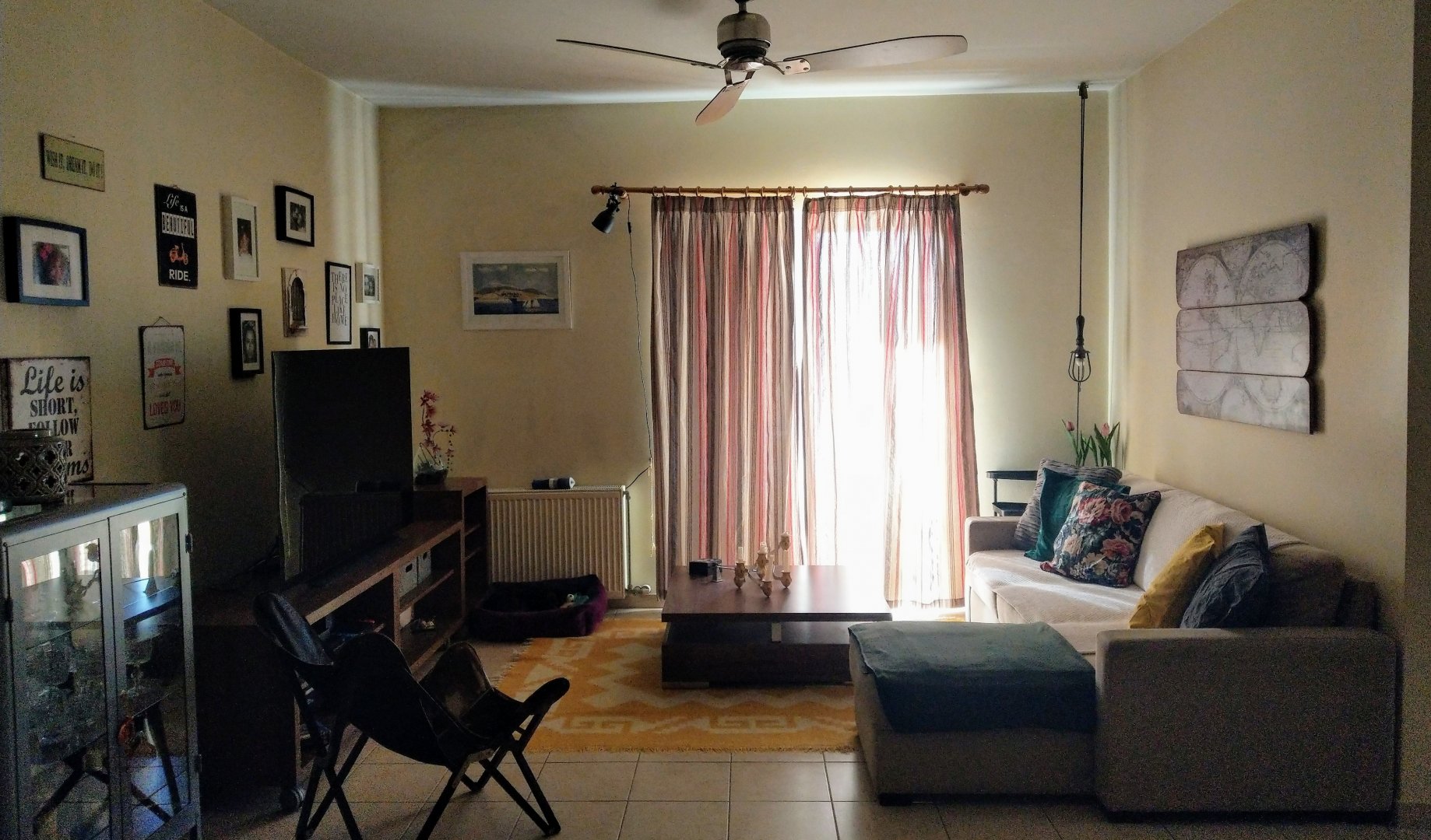

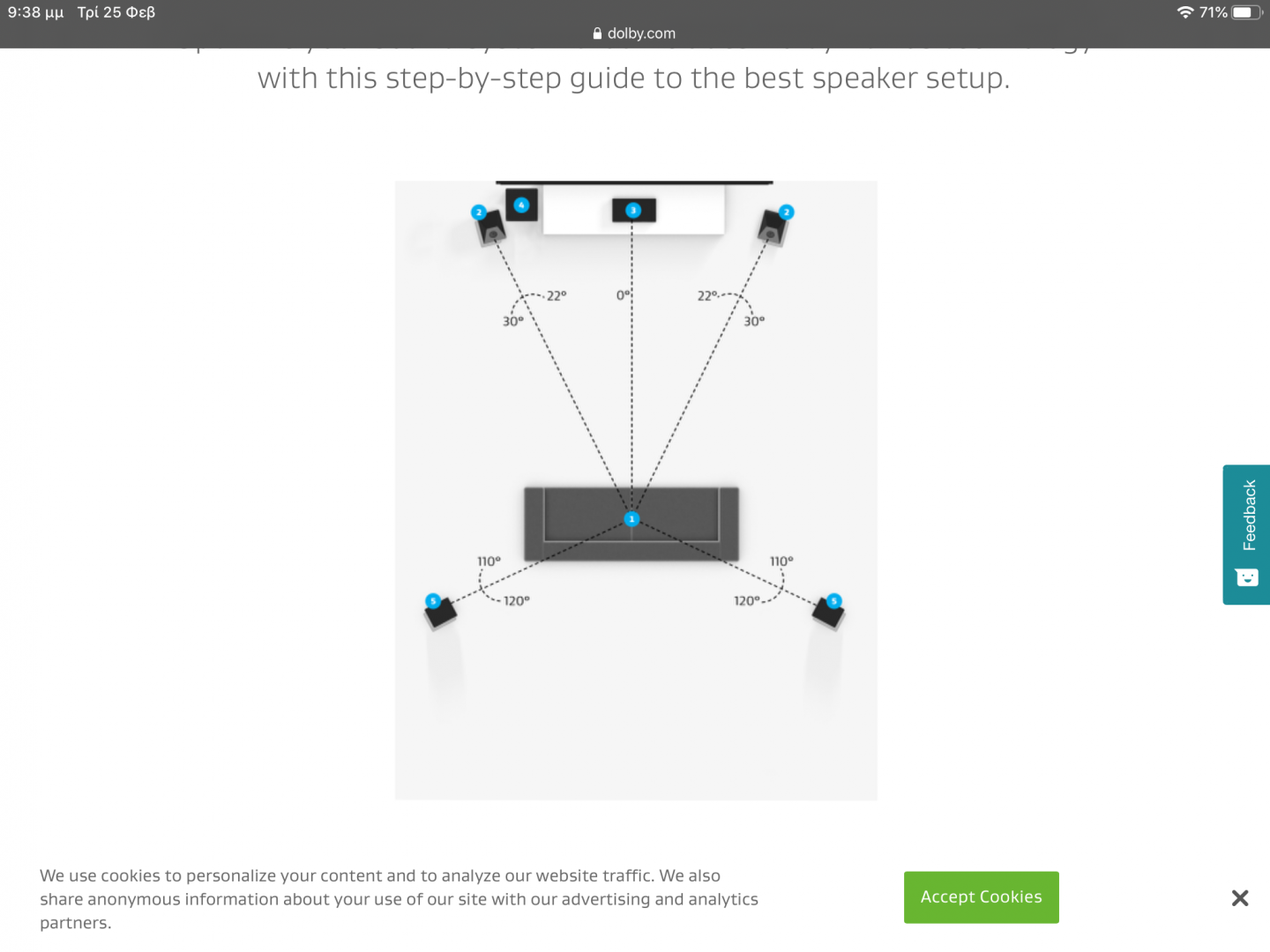

Πάλεψε το ,
Αυτό και τα atmos στο ταβάνι
έστω σιγά-σιγά οι αγορές για Atmos 5.1.2
Λιιιιγο πιο μπροστά ο καναπές για να πιάσουν τα surround τις 110 μοίρες

Τι χρωμα ςιναι το ταβάνι ; Ωραια διακόσμηση !
Ευχαριστώ ταβάνι λευκό τοίχοι κρεμ.
