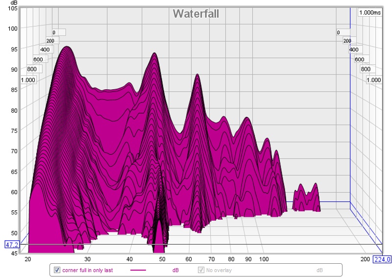

Οχι, δεν ειναι χαρτοπαιχτικη εκφραση , δε παιζει ρουλετα η μπλακ τζακ :D, αλλα χαμηλες συχνοτητες!!
Σκοπος να τιθασευτουν με τον ελαχιστο δυνατο χωρο μιας και δε περισσευει ....και φυσικα χωρις να χαθει η ζωντανια του χωρου..
Το ζητουμενο ειναι να πεσει ο χρονος εξασθενησης τους και εαν γινεται να μειωθουν οι βυθισεις , πραγμα καθολου ευκολο ειδικα σε χωρο κατοικισιμο. Μεχρι στιγμης αυτο που εκανε τη μετρησιμη διαφορα ηταν μια τυπου μεμβρανης διστασεων 60χ120 εκατ με 3χιλ mdf σε μια γωνια .Αυτο βοηθησε πανω απο τα 70hz -130, οποτε σαν γενικο σχεδιασμο σκεφτομαι να κινηθω προς αυτη την σχεδιαστικη επιλογη μιας και δεινει καλο ευρος και αποτελεσματικοτητα περαν ττης στοχευμενης συχνοτητας.
Αυτη τη φορα για να πιασω ακομη χαμηλοτερες συχνοτητες πρεπει να κινηθω σε ποιο βαριες μεμβρανες ομως οχι με την επιλογη του παχυτερου αλλα με την επιλογη του πυκνοτερου ελαστικοτερου κατι που επιτρεπει ετσι τη ζητουμενη ταλαντωση χωρις να αυξησω μεγεθος επιφανειας , και διαστασεις καμπινας κατι που μπορει να οδηγησει σε δημιουργια νεων συντονισμων σε αλλες συχνοτητες που δεν ειναι φυσικα επιθυμητο.
Καλυτερα πολλες μικρες , παρα μια μεγαλη δηλ. (αποσο εχω διαβασει μιας και δε προκειται να πιασουμε ποτε τις διαστασεις του μηκους κυμματος που επιθυμουμε , αθροιστικα ειναι εξισου αποτελεσματικο χωρις παρενεργιες), επιλεχτηκε γιαυτο λοιπον ελαστικο epdm 5kg/m2 και βαθος 25~40 εκατοστα, (ευθεια-γωνια)στις ευθειες δηλ 25 ενω στη γωνια ειναι μεταβλητο αυτο.
Το θεμα ειναι οτι οι γνωμες ειναι πολλες τοσο οσο αναφορα το τι υλικο θα πρεπει να χρησιμοποιηθει εντος οσο και ποσο χωρο(αλλα και που μεσα σε αυτο)θα καλυφθει ...δε συζηταμε για τον τροπο στηριξης της μεμβρανης η το τεντωμα της, αποφασισα να μην εχω πολλους παρανομαστες να τρεχουν οποτε επελεξα τη χρηση πηχακιων που θα πιεζουν αυτη ομοιομορφα και αυτη με τη σειρα της θα πατα σε ενα λεπτο στρωμα αφρωδες ελαστικου και οχι αμεσα πανω στο ξυλινο κουτι, οποτε αφηνω το βαρος της να τεντωσει οτι τελοσπαντων απο μονο του , αλλωστε δε μπορεις να κανεις και πολλα πολλα σε μεγεθος 60χ100 και 60χ60 οπου τελικα αποφασισα να καταληξω γιατι βολευει και το πως πωλειται η μεμβρανη ως ρολο...
Σαν αρχη θα ακολουθησω γεμισμα μονο πισω πλατη τερμα στον τοιχο μια στρωση 18kg πυκνοτητας και βλεπουμε , οποιος φυσικα εχει κανει οποιαδηποτε κατασκευη και εχει πειραματιστει πολυ θα ηθελα να ακουσω τη γνωμη του γιατι θα με γλιτωσει απο κοπο και χρονο που μου ειναι πολυτιμα!!
Φωτο-μετρησεις κλπ θα ακολουθησουν για την ωρα εχω πολυυυυ δουλεια με τα τελαρα χωρις πλατη(ο τοιχος θα εκτελει τα χρεη της)

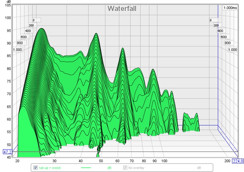

Κατασκευαστηκαν μια 60χ60 στη γωνια μπροστα αριστερα κατω απο την οθονη και αλλες 2 ,60χ100 κατω απο αυτη βαθους 25 εκατοστων στις ευθειες και 25~45 στη γωνια. δοκιμαστηκαν πολλες επιλογες τοσο σε γεμισματα οσο και σε τεντωματα.
η πανω ειναι ολες οι παγιδες γεμισμα full η γωνια και με κενο 10 εκατοστων οι αλλες 2 full ομως με μονωτικο 18kg και μπροστα αλουμινοφυλλο(χωρις δηλ μεμβρανη ελαστικου) και κατω ειναι οι δυο παγιδες οι μεγαλες ως εχουν αλλα με τη γωνια μονο με την ελαστικη μεμβρανη χωρις κανενα τεντωμα στερεωμα μονο στο ανω σημειο και οτι πεφτει με το βαρος της σαν κουρτινα δηλ. εμφανης η διαφορα 70-120 .για μονο μια γωνια...

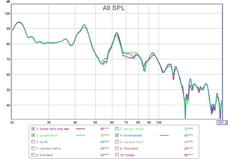

5.440
6.598

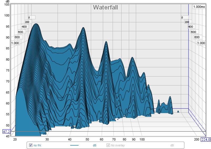

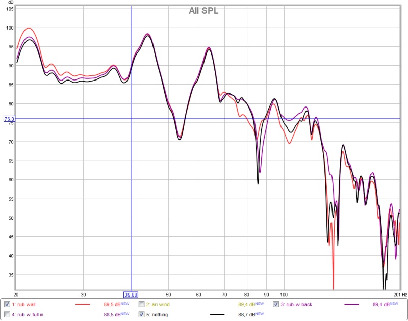

εδω 3 μετρησεις οι ποιο σημαντικες γιατι ζαλιστηκα , εδω και δυο μερες , εκει που ουσιαστικα δουλευουν , 1) μονο αποροφητικο,3)χαλαρο,4)τεντωμενο ,μονωση μονο πισω τερμα στον τοιχο 5 εκατοστα και οχι γεμισμα εδωσε τα καλυτερα αποτελεσματα εστω και με μικρη διαφορα(ισως γιατι δεν χρησιμοποιηθηκε υψηλοτερης πυκνοτητας απορροφητικο υλικο.

Μετα απο πααααρρρα πολλες μετρησεις και αφου το μετακινησα σε πολλες θεσεις διαπιστωσα κατι πολυ ενδιαφερον... ορατα αποτελεσματα (εστω και αρνητικα )οταν αυτη κοιταει τον τοιχο και οχι τα ηχεια!!!(τοτε δεν αλλαζε τιποτε και μιλαμε για την ιδια θεση ) και σε αποσταση απο 25-35 εκατοστων περιπου!!! δηλ η πλατης της κουτας κοιταει τα ηχεια και το χωρο γενικα!!!
το γραφημα ειναι ανα 5db για να ειναι ακομη καλυτερα ορατα τα αποτελεσματα..
1. ειναι απο την πλευρα του καναπε κοιτωντας τον τοιχο πισω μου
3.ειναι στην πλαινη αριστερη μπαλκονοπορτα κοιτωντας το τζαμι δηλ
5. χωρις αυτην στο χωρο.
φυσικα και κρατησα τη ν3 κουρτινα , ειναι απιστευτα εντυπωσιασμενος απο το τοσο μικρο μεγεθος της !!!

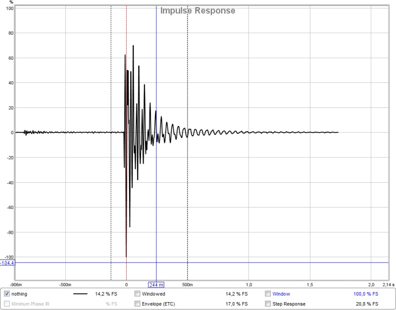

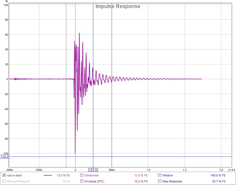

Αρχικη σκεψη ηταν να κανω κατι μαυτη τη χαραδρα στα 55 hz , και αν γινοταν να πιασω και παραπλησιες συχνοτητες, πραγμα που με τη χρηση των παραπανω υλικων θα επρεπε να δουλεψει , εγινε αυτο αλλα υψηλοτερα ομως...
Τωρα δεν ξερω εαν εδω ο στοχος δε θα επρεπε να ειναι η αυτη(55 hz) αλλα τα 45 hz , αν καποιος εχει καποια ιδεα πολυ ευχαριστως να την ακουσω , να τονισω οτι αυτη η χαραδρα δεν αλλαζει με οποια μετακινηση ηχειων κλπ ειναι δηλ ακυρωση λογω χωρου .

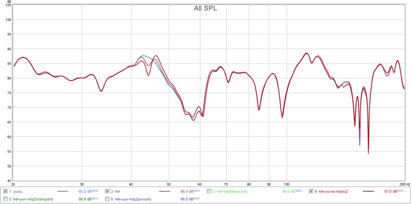

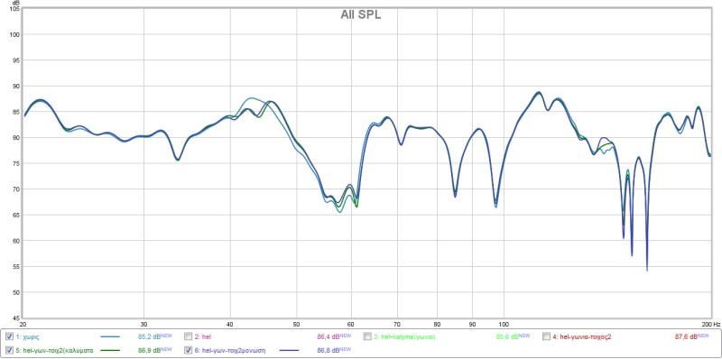

Ειπα υστερα απο αρκετο χρονο να ξαναπροσπαθησω με helmholtz αυτη τη φορα :) στοχος τα 44hz:mad:

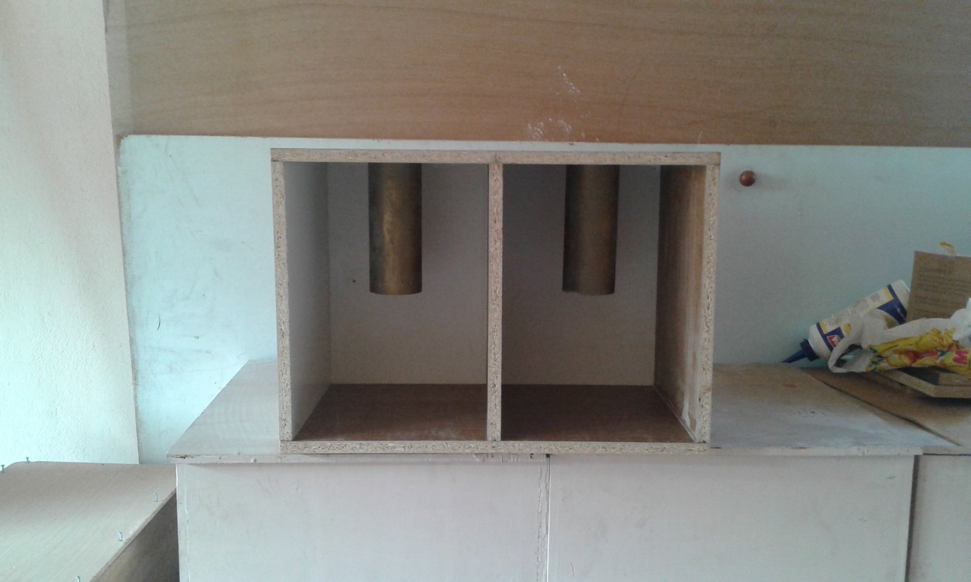

Κατασκευαστηκαν 2 κουτια διαφορετικων διαστασεων ιδιων λιτρων ~26.5 με σωληνα 7.1 Εσωτερικες διαστασεις ολες.
Το ενα κουτι ειναι 21χ25χ50 και το αλλο ειναι διπλο 27χ28χ35 το καθε διαμερισμα ο σωληνας τοποθετηθηκε στην μακρινη διασταση φυσικα. Ξυλα σωληνες οτι ειχα καβα ...Να φωτο απο το ενα διπλο .. 20180127_113234[1].jpg
Να πω οτι αρχικα το συντονισα στα 41.75 για να ειμαι μεσα σε τοιχον αποκλισεις μιας και η συγκεκριμενη εχει band ~0.12hz μονο αλλα εξαιρετικα υψηλο Q .Και μιας και το κοντο μακραινει και εχοντας καβα εξτρα λιτρα για ηχομονωτικο ηταν η πιο ασφαλη οδος.
Δε θα σας βαλω τις ατελιωτες μετρησεις οι οποιες δε θα τελιωσουν εδω φυσικα αλλα το τελικο αποτελεσμα.
Να συμπληρωσω οτι η σωληνα κοπηκε απο τα 20 εκατοστα μηκους στα 16 οποτε καταλαβενετε....>:(
Το δε διπλο κουτι οι διαστασεις του οποιου ειναι τετοιες για να μπουν σε συγκεκριμενη θεση κατασκευαστηκε με τη μια πλευρα οπως βλεπετε στη φωτο ,ανοιχτη, τοποθετηθηκε αφρωδης ταινια και με σφυχτηρες κλειστηκε για να δοκιμαστουν υλικα εντος...
Το μονο τοποθετηθηκε γωνια πισω απο τα ηχεια και το αλλο στον τοιχο παλι πισω απο αυτα ....
5.440
6.598

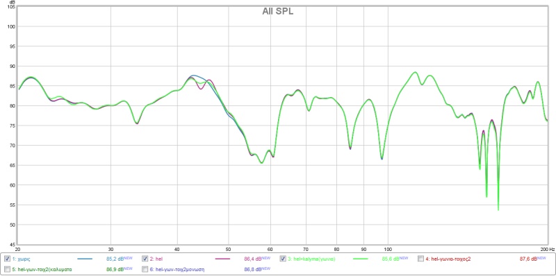

μπλε πριν,μωβ γωνια,κοκκινη ολες μαζι χωρις μονωσεις.
μπλε πριν,κοκκινη γωνια μονο, η ιδια με ηχοπερατο υφασμα στην εισοδο της σωληνα οχι μονωση εντος.
μπλε πριν, και εδω ολες με υφασμα σε πρασινο και μονο με ηχομονωτικο εντος η μπλε (χωρις υφασμα)

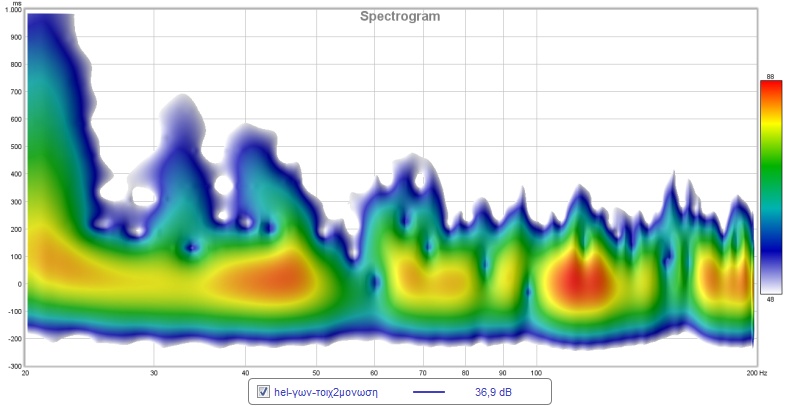

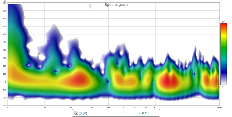

spectro-no hel traps.jpg spectro-hel traps final.jpg εδω η τελικη απεικονιση πριν και μετα με ηχομονωτικο εντος οπου εδωσε την καλυτερη συμπεριφορα εδω ...
Δεν εκανα πολλες δοκιμες με υλικα πυκνοτητες -ποσοτητες εβαλα μονο την μια πλευρα κατω αυτο των 2-3εκατοστων τη λευκη βατα που βαζουν στα ηχεια .

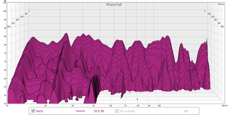

Προσπαθωντας να κατανοησω καποια πραματα του πως ακριβως δουλευουν παγιδες πιεσης hel,μεμβρανης,και γιατι δε δουλευουν σε ολους τους χωρους εχω βγαλει καποια συμπερασματα...
Πρωτα απολα και οι 2 τυποι ειναι βασισμενοι στην εξουδετερωση βασει πιεσης που ασκουν τα λιτρα αερα στη συχνοτητα που θελουμε να εξασθενησουμε..οι hel ειναι αρκετα ποιο μικροτερου ευρους αλλα και ποιο αποτελεσματικες ,εαν ομως θες να πιασεις ενα ευρος περι τα 7-10hz καλυτερα να προχωρησει καποιος σε μεμβρανες ,στον ιδιο χωρο που θα καταληφθει δηλαδη οι μεμβρανες ειναι καλυτερη λυση.
Τωρα γιατι αποτυγχανουν καποιες υλοποιησεις ειναι πρωτον γιατι δεν εχουν υλοποιηθει με ακριβεια,και δευτερον δεν ειναι σωστη η θεση και τριτον δεν εχει επιλεχτει η σωστη συχνοτητα ...
Εχωντας στις ιδιες θεσεις τις παγιδες μεμβρανης ξαναδοκιμασα να τις υλοποιησω με μεγαλυτερη ακριβεια και στοχο οχι τα 55hz (χαραδρα)αλλα ακομη χαμηλοτερα...
Αυτο δεν θα ηταν εφικτο παραμονο στη γωνιακη που εχω μεγαλυτερο βαθος απο την αλλη(ειχα δυο πισω απο τα ηχεια η μια αντικατασταθηκε δεινοντας τη θεση σε σαμπ γιαυττο και λιγο διαφορετικες μετρησεις απο τις παλαιοτερες).
Την λασκαρα στο θεμα τεντωματος και αδειασα αρκετα τα μονωτικα αφηνοντας μονο μια στρωση τερμα πλατη...χτυπησα χαλαρα τα 43hz-καπου μεσα στη χαραδρα...με την πρωτη θα ανεβασω μετρηση..
Συμπερασμα μεσα στη χαραδρα ηταν λαθος στοχευση γιατι εκει πισω δεν υπηρχε κατι στα 55 για να μειωθει... ισως να χρειαζεται κατι να γινει στα 22 εξαρχης για να γεμισει εκει,πραγμα εξωφρενικο,η να παιξω εκει στα 41-45 και να δω τι θα γινει που ειναι και ποιο λογικο...
Αλλωστε και εχω και πολλες πιθανες επιλογες θεσεων για να καταλυφθουν...

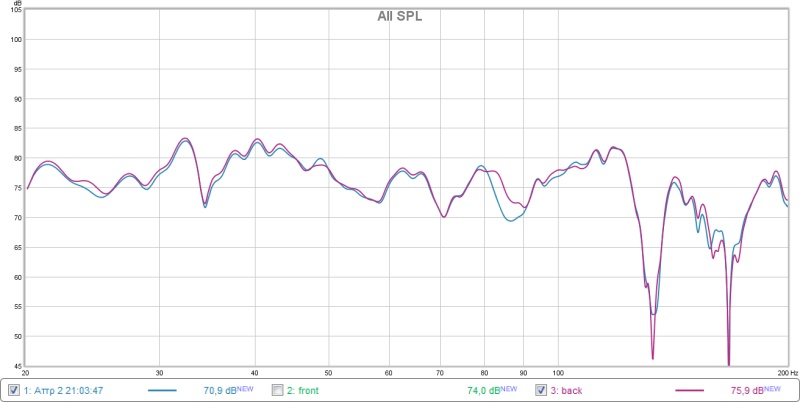

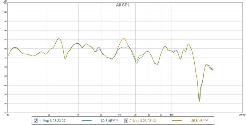

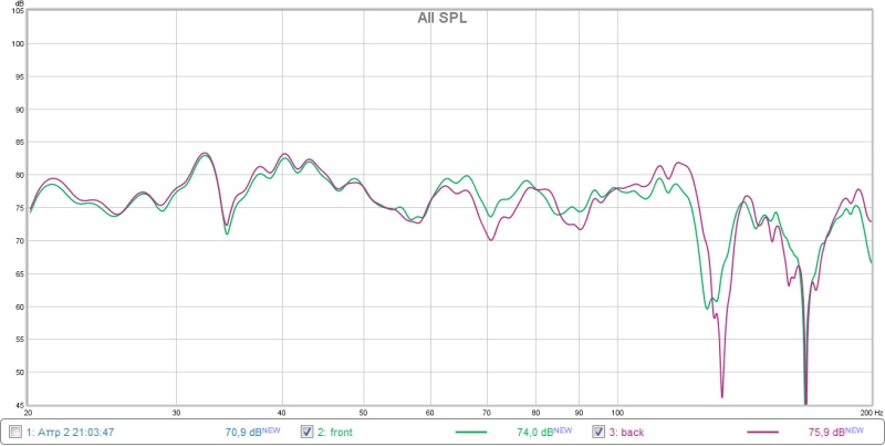

Πλεον οι μετρησεις θα περιλαμβανουν ολα τα καναλια και το σαμπ....εγινε αλλαγη στοχου λογω περιορισμενων θεσεων,στα 63 ενω εχω επεμβει στα 40κατι ,εδω ομως θα εστιασω στα 60κατι που ειναι του ταβανιου,επιβεβαιωνοντας το σιμιουλειτορ τοσο στο 40κατι του μηκους οσο και το 60κατι του ταβανιου ....
Δυο τεμαχια των 9κουτιων συνολικα...(5+4)
Η κιτρινη ειναι ταπωμενες οι τρυπες πριν δηλαδη και η μπλε μετα περιπου στα 5 db κατω !! ατελιωτες μετρησεις ρυθμισεις >:(..
Μπορει να κατεβει κιαλλο δυσαναλογα πολυ ομως σε ποσοτητες κουτιων μιας και στην αρχη εχουμε μεγαλυτερη πιεση και μικροτερο ευρος ....στο στοιχειο της helm δηλαδη...

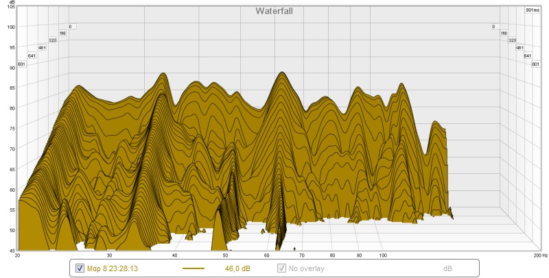

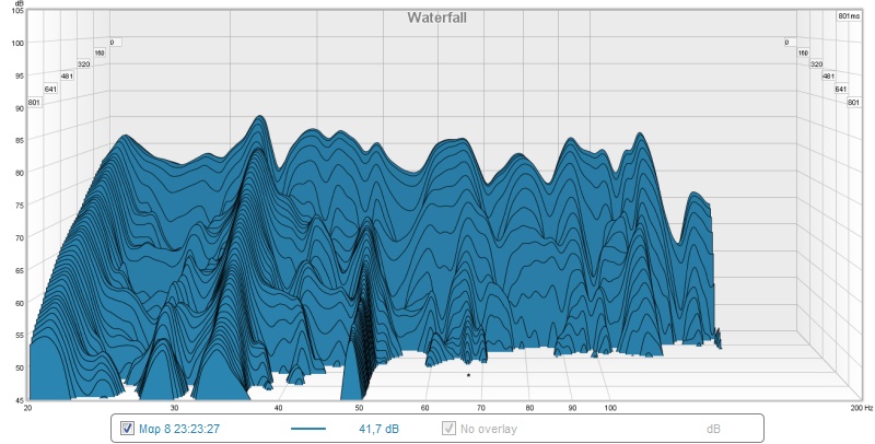

οπως θα δειτε επεσε κιαλλο η σταθμη στα 60hz+ ,tsek σε σχεση με 40hz+ και 80hz+ απο το προηγουμενο μου ποστ...
Τωρα εδω στα 80+ με ουσιαστικη την καλυψη της χαραδρας και ελαχιστα την πτωση της κορυφης ....εδω χρησιμοποιηθηκε σωληνας 2 εκατοστων....και κλεινω εδω ...σε καμια διετια ναμαστε καλα :D.
Στο δευτερο γραφημα ειμαι ~25 εκατοστα ποιο μπροστα με ολες τις επεμβασεις...
Ανακεφαλαιονοντας ,οι στοχευμενες επεμβασεις εγιναν κυριως στα σημεια ιδιοσυντονισμων του δωματιου διοτι σε αλλα σημεια δεν εχει νοημα (και οχι μονο γιαυτο..)επειδη σε διαφορετικες θεσεις του καναπε αλλαζουν πολλα ειδικα οταν αυτος ειναι κολλητα σε τοιχο και πλησιον γωνιας οπως της περιπτωσης μου...
Παντως εαν ημουν σε χωρο που θα μπορουσα να αλωνιζω ειναι η πρωτη φορα που νιωθω οτι μπορω να κανω eq με παθητικα μεσα και εξαιρετικη ακριβεια,τις χαμηλες πλεον μονο θηρια δεν τις βλεπω8-):smg:τι λες βρε?:gotcha: παω για ταινια...
