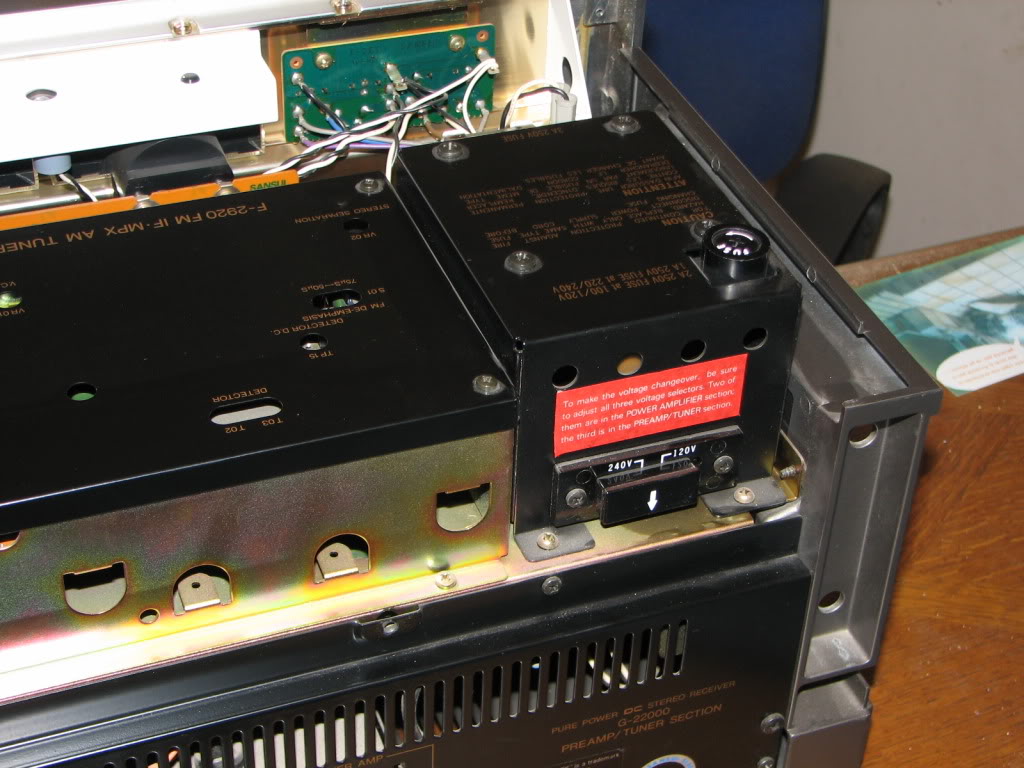

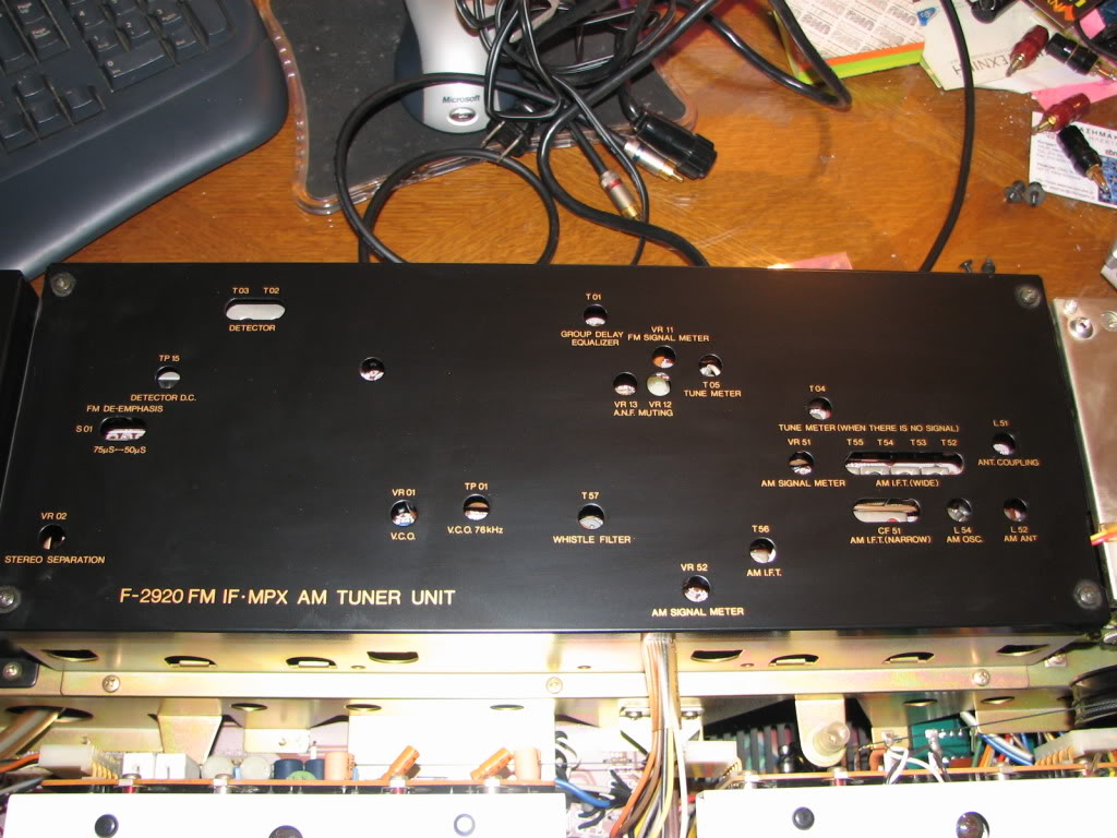

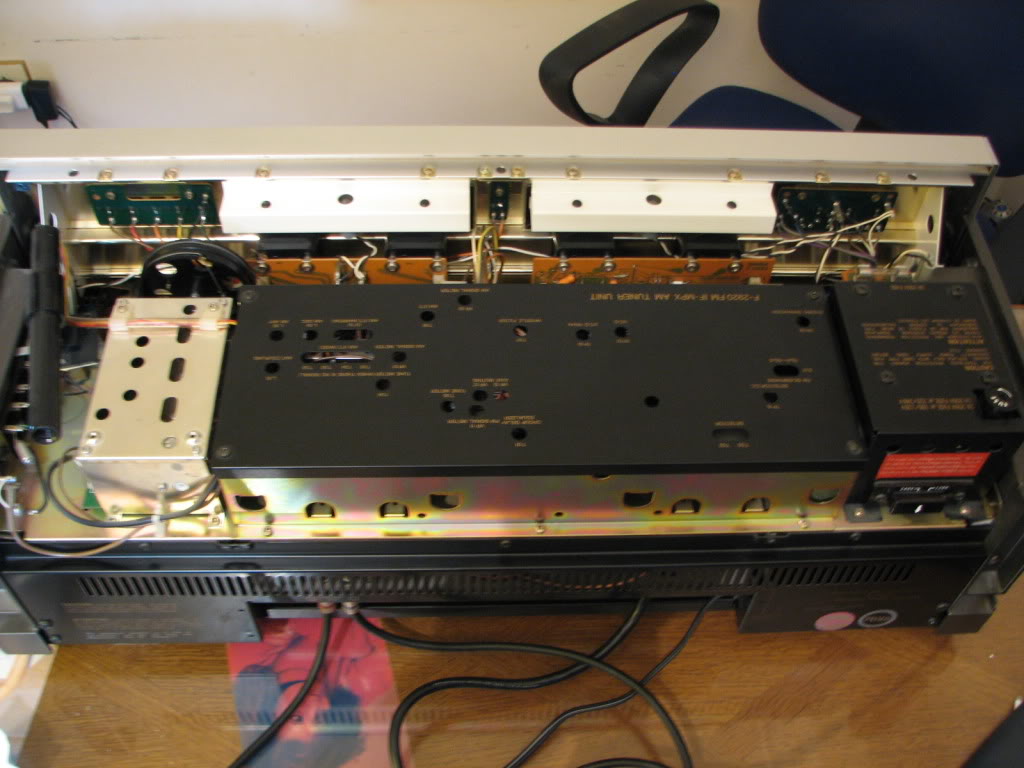

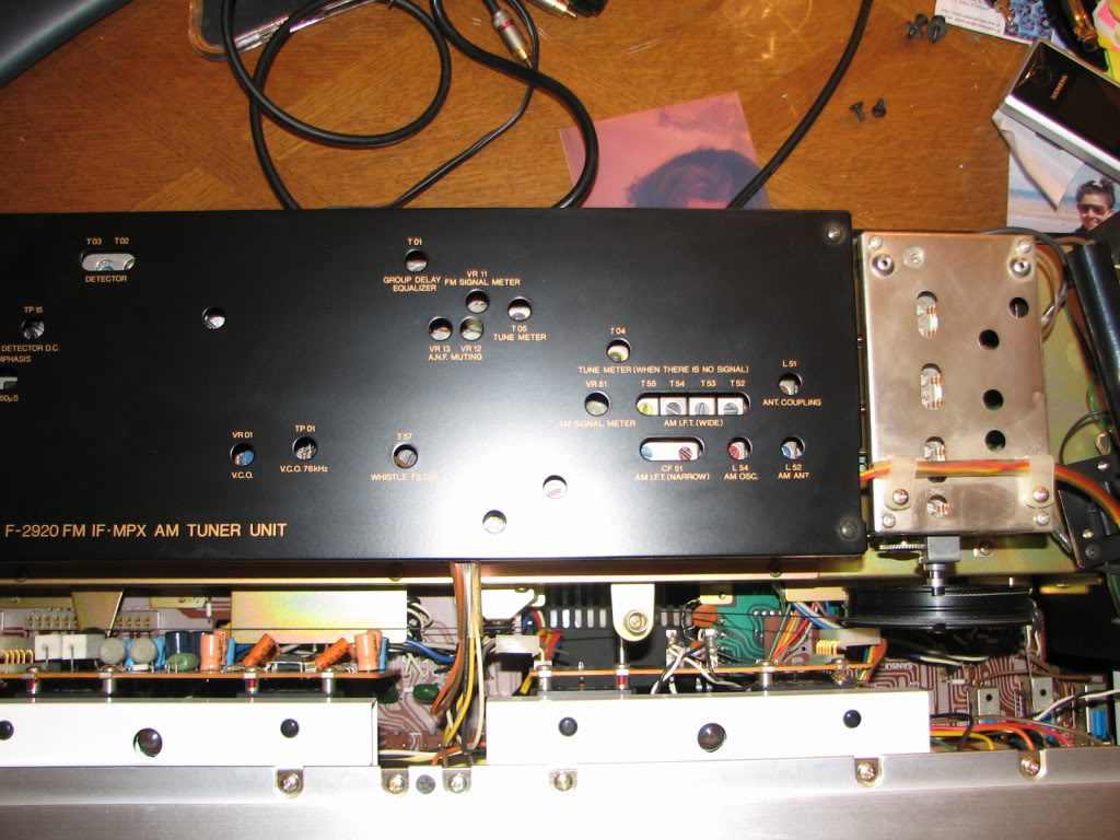

Ο ΠΡΟ με το tuner γωτογραφημένος ανοικτός απο πίσω , διακρίνεται το θωρακισμένο rf.
Στο κέντρο, και στο βάθος το τεράστιο diplay.

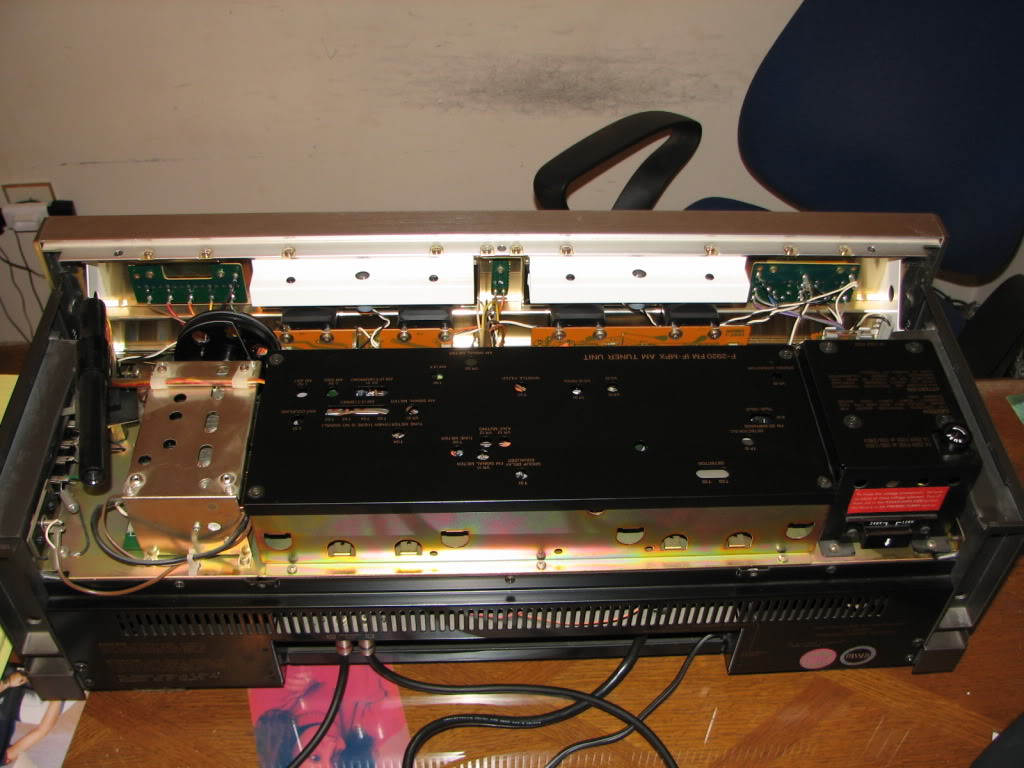

Πάλι το tuner rf απο μπροστά.

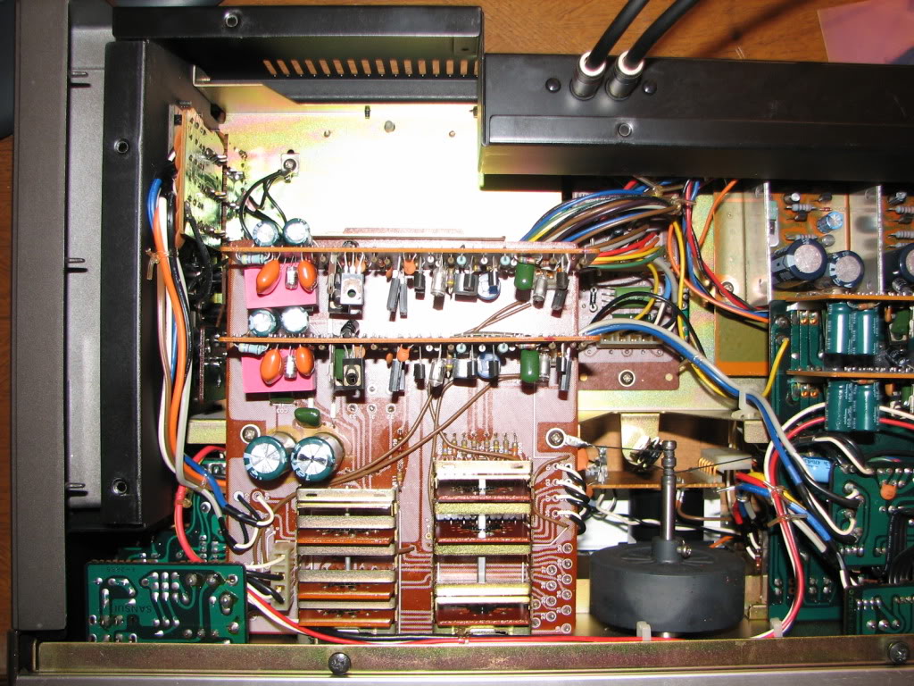

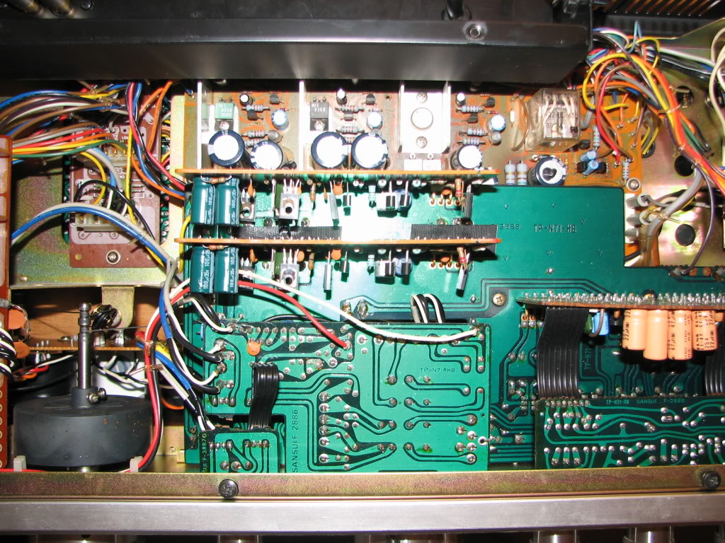

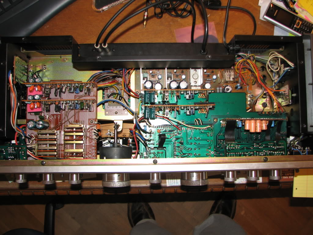

Το κάτω κομμάτι , αφού τον γυρίσουμε τούμπα, φαίνονται πλακέτες ,διάφορες ,μηχανικοί επιλογείς ,πλακέττα τροφοδοτικού στην μέση πίσω, και άλλα διάφορα.

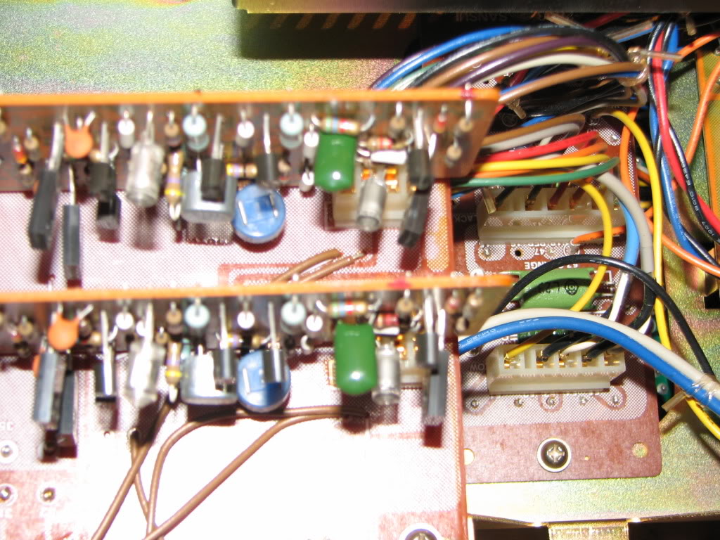

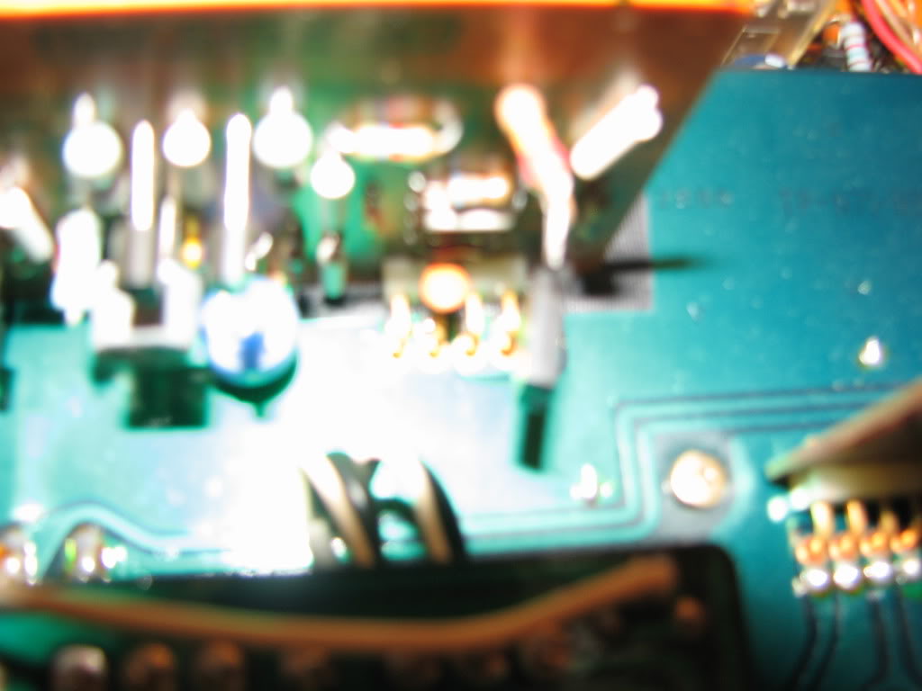

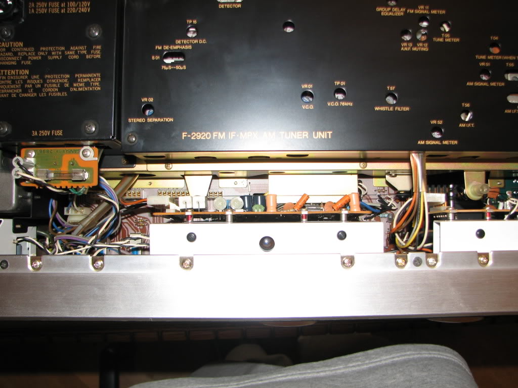

Φλου φωτό όπου το έμπειρο μάτι θα ξεχωρίσει τις επίχρυσες επαφές που είχαν οι καρφωτές πλακέτες.
Ολες οι επαφές είναι επίχρυσες , και δεν εχουν πάθει τίποτα.30 χρόνια τώρα.Τεχνολογία εποχής, με υλικά , οχι απλής βιομηχανικής ποιότητας , αλλά ανωτέρας ποιότητας.

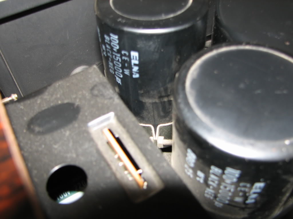

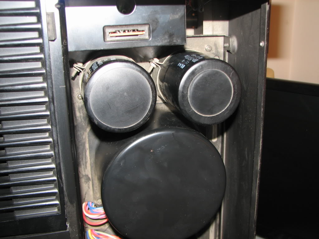

Ο τελικός με τους 2 τοροειδείς και τους τέσσερις ηλεκτρολυτικούς των 15000μf/100v έκαστος. Αυτοί θα αλλαχτούν πρώτοι.Θα ακολουθήσουν και όλοι οι άλλοι ηλεκτρολυτικοί , σε προ και τελικό. Αλλά είναι πολλοί οι άτιμοι , Εχω μετρήσει 40 μέχρι στιγμής, με διάφορες χωρητικότητες απο 1000μf εως και 47 , και σε διάφορες τάσεις , απο 35 εως και 120 v. Μιλάμε για φρίκη, για να αλλαχτούν όλοι.
Στο πλάι της τελευταίας φωτό το κουτάκι που βλέπετε είναι η θωράκιση της πλακέτας driver, οι πλακέτες του των τελικών καναλιών δεν φαίνονται γιατί είναι πίσω απο την πρόσοψη , πάλι θωρακισμένες και θέλει λύσιμο όλος ο τελικός για να τις φωτογραφήσω.Bρίσκονται μεταξύ των τοροειδών και της ψύκτρας σε δικού τους κουτί.
