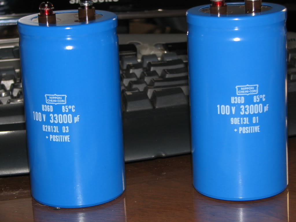

Oι 4 ηλεκτρολυτικοί που θα αντικαταστήσουν τους μαμά / 4χ 15000/100,

Απάντηση: Παλια δικαναλα μηχανακια που σκοτωνουν . sansui g22000
γιαννη σε τετοιο μηχανημα θα εβαζα sikorel.
καλα επαθα με τη φωτο που εχεις βαλη το cd.
μισο μετρο υψος εχουν;
Και κάτι παραπάνω.
Οι Nippon chemicon οι συσγκεκριμένοι είναι εξαίρετοι πυκνωτές.Πολύ υψηλών ρευμάτων και ταχύτατης εκφόρτισης.Δεν τους πήρα τυχαία, ρώτησα πριν πάρω τι θα πάρω.
Οι μαμά είναι elna, οι μαγάλοι και nippon chemicon , πολλοί μικρότεροι , που θα αντικατασταθούν επίσης.
δεν διαφωνο για τους nippon αλλα οι epcos sikorel ειναι απλα οι καλυτεροι που υπαρχουν.
τα κακα ειναι οτι ειναι δυσκολο να τους βρεις ειναι πανακριβοι και τεραστιοι.
