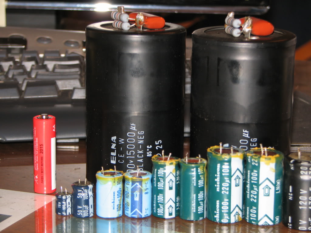

Λοιπόν σήμερα , έχοντας όλους τους ηλεκτρολυτικούς ανα χείρας και εις σακούλας-ες, ξεκινήσαμε με τον φίλο μου τον γιώργο , την αλλάγή των ηλεκτρολυτικών του g22k
Aκολουθούν φωτό απο τους πυκνωτές που αλλάξαμε , μόνο απο τον τελικό, χωρίς την διαδικασία που λίγο πολύ είναι γνωστή.
30.033
29.778

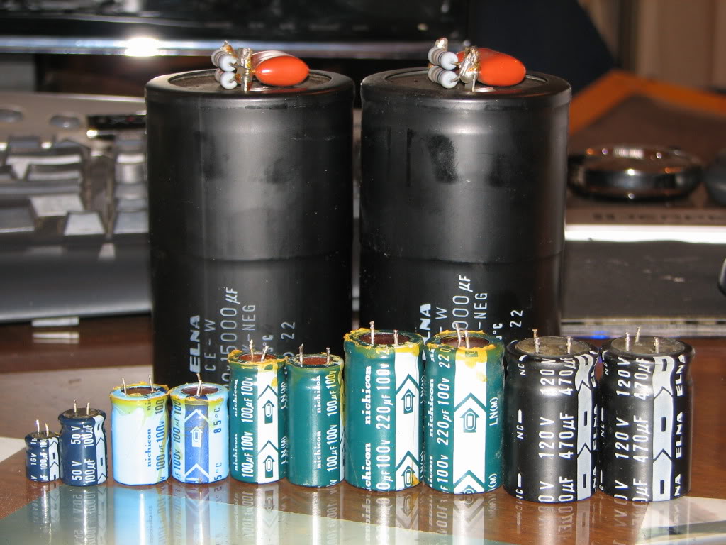

Απάντηση: Παλια δικαναλα μηχανακια που σκοτωνουν . sansui g22000
Επάνω οι 4 μεγάλοι ηλεκτρολυτικοί των 15000μf/100v 105 κελσίου , 2 ανα κανάλι αλλάχθηκαν με 4 χ 33000μf/100v/105κελσίου υψηλών ρευμάτων και αυτοί με ελάχιστη διαρροή.οΤΑΝ ΤΟΥς ΚΟΛΟΎΣΑΜΕ ΣΠΙΝΘΉΡΙΖΑΝ, ΜΕΤΑ ΑΠΟ ΤΟΣΟΥς ΜΗΝΕΣ , ΗΤΑΝ ΑΚΟΜΑ ΦΟΡΤΙΣΜΕΝΟΙ.
Οι μικροί μκπ κολημένοι για λόγους ταχύτατης εκφόρτισης , απο το εργοστάσιο , μαζί με τις αντιστάσεις εκφόρτισης.
2)Ολη ομάδα του ενός καναλιού του τελικού , οι μαύροι 470/120 αντικαταστάθηκαν με 1000/200, οι πράσινοι nichicon 220/100, με 470/200, οι πράσινοι nichicon επίσης 100/100 με 470/200.
3) οι γαλάζιοι nichicon, 100/100 αλλάχθηκαν με 220/200 αν θυμάμαι καλά.
Οι 2 μπλέ 100/50 με 220/100, και ο μικρός 100/35 με εναν αντίστοιχο.
Αριστερά απο την τελευταία φωτο είναι μια μπαταρία AA για να πάρετε μια ιδεα μεγάθους.

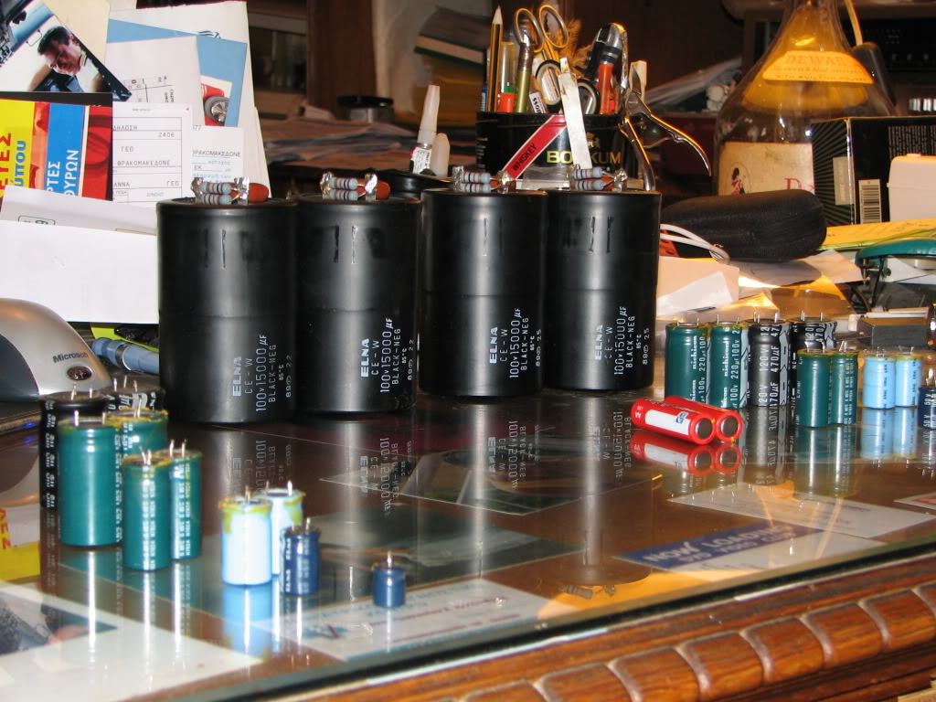

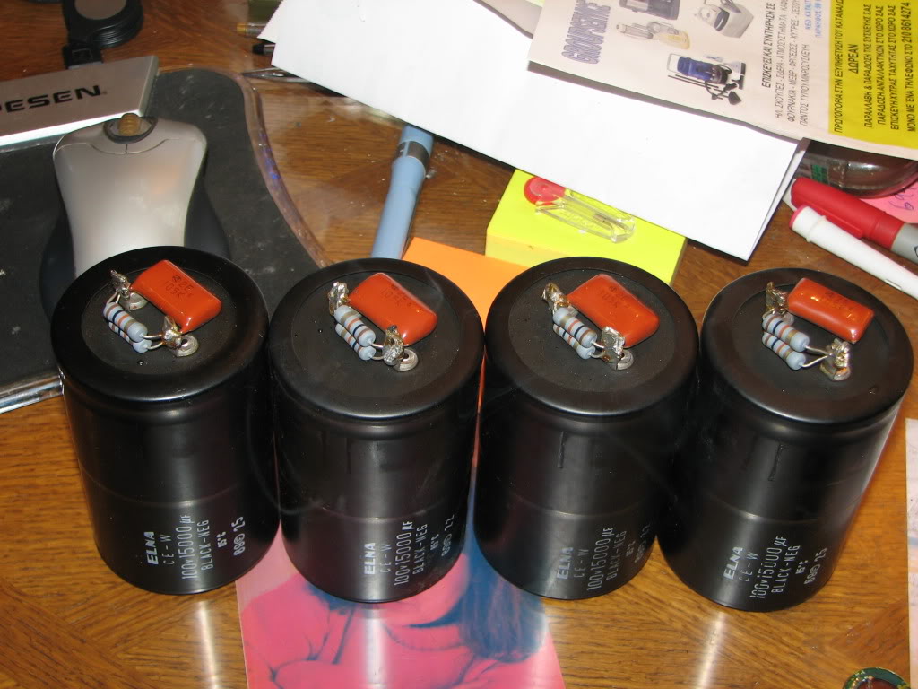

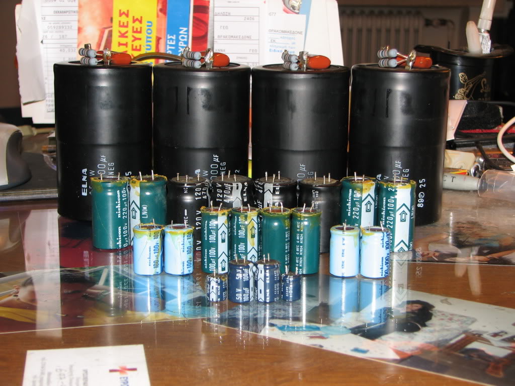

Μιας και δεν μπορώ να κάνω edit και επεξεργασία , δείτε άλλες δυο γενικές απο ολη την ομάδα την οποία κρατάω και φυλάω , για μελλοντική χρήση -αναφοράς μαζί με το μάνιουαλ φυσικά.
Θα ακολουθήσει και ο προ με λιγότερο ογκώδεις , αλλά μάλλον περισότερους πυκνωτές , τις προσεχείς ημέρες.
Stay tuned.
Δεδομένων των διόδων sotce, δεν ξέρω αν το γράφω σωστά , και του soft start , που εχει ο ενισχυτής δεν αλλάχθηκαν οι εν λόγω δίοδοι , οι οποίες σημειωτέον , και απο οτι μου λέει και ο γιώργος είναι αρκετά γρήγορες , και δεν υπάρχει λόγος να αλλαχθούν.
τελικα οι μαυροι ειναι οι πιο μακρεις και χοντροι.
Δεν ειναι μυθευμα φαινεται οτι...................:432:
Ναι αλλά οι γαλαζοαίματοι που τους αντικατέστησαν είναι το ιδιο χοντροί , πιο μακρείς , κατά 1 πόντο , και , εχουν την διπλή χωρητικότητα έκαστος.
Οπότε.... ο νοών νοείτω.
Και που να δείς τι γίνεται με τους άλλους που δεν τους φωτογράφησα.
Μερικοί είναι λίγο πιο παχείς , αλλά έχουν την τετραπλή χωρητικότητα.
Αστο μάναμ δεν βγάζουμε άκρη με τους μαύρους και τους λευκούς....χιχιχιχι.!!!!!
