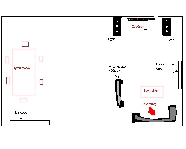

Απάντηση: Παντρεύομαι παιδιά. Ηχεία+ενισχυτή+πηγή. Βοήθεια!
Λοιπόν παιδιά σας παραθέτω τον χώρο μου. Δεν ξέρω φαντάζομαι θα σας βοηθήσω πολύ για κάποια σχόλια και προτάσεις περετέρω.
Ευχαριστώ
Λοιπόν παιδιά σας παραθέτω τον χώρο μου. Δεν ξέρω φαντάζομαι θα σας βοηθήσω πολύ για κάποια σχόλια και προτάσεις περαιτέρω.
Ευχαριστώ
Φίλε μου, αν μπορείς, ανέβασε άλλο ένα σχεδιάγραμμα του χώρου σου, το οποίο να περιλαμβάνει όλες τις εισόδους/εξόδους καθώς και τη θέση κανενός τζακιού ή άλλων μόνιμων χαρακτηριστικών του χώρου (κολώνες κλπ.) - αν υπάρχουν.
Μ' αυτόν τον τρόπο, θα είμαστε σε θέση να σου προτείνουμε μια διαφορετική τοποθέτηση του συστήματος στο χώρο η οποία πιθανώς να συνδυαστεί με μια εναλλακτική διαρρύθμιση του τελευταίου.
Ο λόγος που σου τα γράφω αυτά, είναι ότι η τοποθέτηση των ηχείων και της θέσης ακρόασης όπως τις απεικονίζεις στο παραπάνω σχεδιάγραμμα είναι ΛΑΘΟΣ.
Συγκεκριμένα:
1. Η θέση ακρόασης είναι πολύ μακριά από τα ηχεία. Η απόσταση ακρόασης στα περίπου 4,2 μέτρα είναι πολύ μεγάλη για οποιοδήποτε ζεύγος ηχείων μέχρι τα 3.000 Ευρώ, εκτός από επαγγελματικά PA (Public Address).
2. Τα ηχεία δεν είναι τοποθετημένα συμμετρικά (το ένα βρίσκεται σε γωνία ενώ το άλλο όχι). Το αποτέλεσμα θα είναι να έχεις διαφορά στη φόρτιση μεταξύ των ηχείων και προβλήματα στη στερεοφωνική εικόνα λόγω και του διαφορετικού πεδίου ανακλάσεων σε κάθε κανάλι.
3. Η θέση ακρόασης είναι κολλητά στον πίσω τοίχο, με αποτέλεσμα να παρουσιαστούν φαινόμενα κτενωτού φίλτρου στις υψηλές συχνότητες, τα οποία θα οδηγήσουν σε ασάφεια στη στερεοφωνική εικόνα και σε "μη καθαρά" πρίμα.
Τελειώνω, σημειώνοντας πως ο "χειρότερος" από τους συνδυασμούς ηχείων - ενισχυτικών που σου προτάθηκαν, θα "παίξει", τοποθετημένος σωστά, κλάσεις ανώτερα από τον "καλύτερο" συνδυασμό τοποθετημένο λάθος.
Αν μπορείς, γράψε και το πλάτος κάθε πόρτας και επιπλέον το ακριβές σημείο όπου βρίσκεται (απόστασή της από τον τοίχο δίπλα της και απόσταση της μιας από την άλλη).
Τα ίδια και για την μπαλκονόπορτα.
Καλό θα ήταν, αν μπορούσες να παραθέσεις και τις ακριβείς διαστάσεις κάθε μεγάλου επίπλου που βρίσκεται στο χώρο (τραπεζαρία, μπουφές, σύνθετο, τραπεζάκι, καναπές, ανάκλιντρο κλπ).
Σαν πρώτη σκέψη, αρκετά "χοντρικά" ώστε να πάρεις μια ιδέα και λαμβάνοντας υπόψιν το διαθέσιμο budget, θα σου έλεγα να προσπαθήσεις να τοποθετήσεις (νοητά) τα ηχεία κατά τρόπον ώστε:
1. Να βρίσκονται σε θέσεις ει δυνατόν συμμετρικές ως προς το χώρο και τη θέση ακρόασης.
2. Να απέχουν γύρω στα 0,7 με 1 μέτρα από τους τοίχους πίσω και στο πλάι τους.
3. Η απόσταση μεταξύ των εσωτερικών ακμών τους να είναι περίπου στα 2 με 2,2 μέτρα.
4. Η απόσταση της θέσης ακρόασης να είναι γύρω στα 2,5 με 3 μέτρα από τα ηχεία και τουλάχιστον 1,5 μέτρο από τον πίσω τοίχο, ο οποίος καλό θα είναι να μην είναι γυμνός αλλά να καλύπτεται είτε από μια (όσο το δυνατόν βαρύτερη) κουρτίνα με πτυχώσεις, είτε από μια βιβλιοθήκη (γεμάτη με βιβλία, περιοδικά, ή και δίσκους βινυλίου - οι τελευταίοι μόνο γι' αυτό το λόγο μπορεί να χρησιμεύσουν...:143:) - τι να κανουμε, δε μπορούμε να λειτουργούμε πάντα σε ιδανικές συνθήκες... (κατανοητές οι όποιες επιφυλάξεις).
Μειώνοντας την απόσταση ακρόασης, θα αυξήσεις σημαντικά την αναλογία του απευθείας προς τον ανακλώμενο ήχο.
Μάλιστα, η αύξηση αυτή θα λάβει χώρα τόσο στο "ενεργειακό" όσο και στο ψυχοακουστικό επίπεδο και θα έχει ως αποτέλεσμα να αρχίσεις να ακούς και λίγο τα ηχεία σου και όχι μόνο το χώρο σου.
Αυτό θα συμβεί, όχι μόνο επειδή θα μετακινηθείς πιο κοντά στα ηχεία οπότε και θα "αυξηθεί" η στάθμη της ηχητικής τους πίεσης (ή, καλύτερα, θα ελαττωθεί λιγότερο), αλλά και επειδή θα "δώσεις" τον απαιτούμενο χρόνο στο πεδίο ανακλάσεων να "διαχωριστεί" πιο ορθά από τον απευθείας ήχο.
Γενικά μιλώντας, ορθή αναπαραγωγή από συμβατικά ηλεκτροδυναμικά "παντοκατευθυντικά" ηχεία σε απόσταση ακρόασης μεγαλύτερη από 4,5 μέτρα από αυτά, είναι δύσκολο να επιτευχθεί σε ένα συνηθισμένο και μη φροντισμένο ακουστικά δωμάτιο σχήματος ορθογωνίου παραλληλεπιπέδου και με ύψος που δεν ξεπερνά τα 3 μέτρα.
Για να πάρεις μια ιδέα για το τι πράγμα γράφω, ρίξε σε παρακαλώ μια ματιά στο παρακάτω pdf το οποίο απεικονίζει ένα studio
http://lipinskisound.com/download/Lipinski_surround_room.pdf
καθώς και στις σελίδες από 21 εως 26 του παρακάτω thread, στο οποίο ο "γιατρούλης" μας περιγράφει το σύστημα - χώρο του:
μαγκνεπανίτις (η γνωστή εμμένουσα και άκρως κολλητική νόσος)
Λαμβάνοντας υπόψιν τους περιορισμούς που υπαγορεύει η τοποθέτηση ενός ηχοσυστήματος σε ένα σαλόνι, καταλαβαίνω πως πιθανόν να μην είσαι σε θέση να υλοποιήσεις όλες τις παραπάνω προτάσεις μου στον απόλυτο βαθμό.
Δεν τις κατέγραψα άλλωστε γι' αυτό το λόγο, αλλά για να σου προσφέρω έναν πρώτο "μπούσουλα" που θα σε βοηθήσει να καταλάβεις το πώς πρέπει να αρχίσεις να σκέφτεσαι σχετικά με αυτό το ζήτημα.
Μετά από πειραματισμό, και πιθανόν και με τη βοήθεια εμπειροτέρων ανθρώπων, μπορείς να κάλλιστα να διαφοροποιήσεις τα παραπάνω, με σκοπό να καταλήξεις στον ιδανικό για σένα και το χώρο σου συμβιβασμό μεταξύ π.χ. του εύρους του 'sweet spot' και της ακρίβειας στην αναπαραγωγή, συνδυασμένων φυσικά με τη λειτουργικότητα του χώρου και την ευκολία στην καθημερινή χρήση του.
Η ορθή τοποθέτηση ενός ηχοσυστήματος σε έναν χώρο και, πολύ περισσότερο, η ακουστική φροντίδα ενός χώρου ακρόασης, δεν είναι κάτι το απλό και τετριμμένο (πόσο μάλλον από έναν απλό και χωρίς ιδιαίτερες γνώσεις χομπίστα).
Ένα ορθά τοποθετημένο σύστημα των 3.000 Ευρώ (ειδικά αν τοποθετηθεί σε ένα χώρο που έχει δεχτεί ακουστική φροντίδα από κάποιον σωστό επαγγελματία - η οποία φροντίδα δεν είναι ανάγκη να είναι πολύ ακριβή) ενδέχεται κάλλιστα να αποδώσει σημαντικά καλύτερα από ένα "μη προσεγμένο" σύστημα των 13.000 Ευρώ, ακόμα και αν οι συσκευές που απαρτίζουν το δεύτερο είναι όλες πολύ καλές για τα λεφτά τους.
Με άλλα λόγια, μη σκέφτεσαι μόνο το τι μηχανήματα θα αγοράσεις, αλλά και το πού θα μπορέσεις να τα τοποθετήσεις.
Είναι πολύ πιθανό το δεύτερο να αποδειχθεί πιο σημαντικό από το πρώτο.:126:
Καλή τύχη!
+10000000000000000
Από προσωπική εμπειρία συμφωνώ απόλυτα.
Επειδή το σαλόνι μου έχει παρόμοια διαμόρφωση και ξέρω, πρόσεξε πολύ την τοποθέτηση.
Το σχήμα που μας δείχνεις ΣΟΥ ΕΓΓΥΏΜΑΙ ότι θα έχει πολλά προβλήματα, όπως ακριβώς τα περιέγραψε ο Alex_Zapantis.
Θυμάμαι όταν αγόραζα το πρώτο "καλό μου" σύστημα, ένας γκουρού της εποχής, ο κος Ζωδιάτης μου είχε πει : "ένα σύστημα θα παίξει τόσο καλά, όσο καλός είναι ο χώρος που θα το τοποθετήσουμε".
Ίσως θα είναι καλύτερα να ζητήσεις την συνδρομή ενός ειδικού σε θέματα ακουστικής βελτίωσης χώρων.
Καλή τύχη.
Καλή τύχη!

Καταρχάς, σε υπέρ ευχαριστώ για την καταπληκτική ενημέρωση που μου κάνεις. Σίγουρα τα περισσότερα απο αυτα δεν τα είχα σκεφτεί καθόλου.
Θα μετρήσω και τις αποστάσεις ακριβώς και θα επανέλθω για μια προσωρινή πρόταση, ο χρόνος είναι περιορισμένος για να απευθυνθώ σε ειδικούς βελτίωσεις χώρου.
