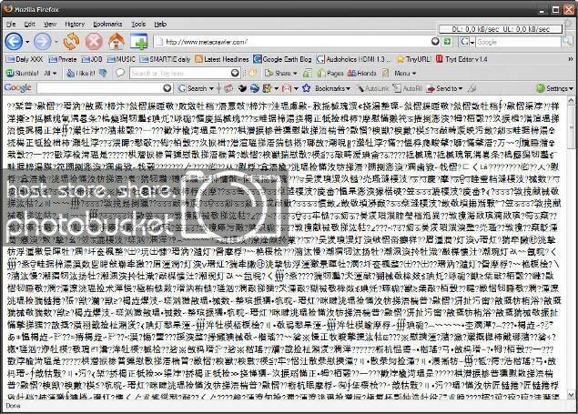

Τα time out errors με διάφορα sites του εξωτερικού συνεχίζονται και είναι random. Το τελευταίο παράδοξο είναι η εμφάνιση κάποιων σελίδων στα κινέζικα... :crazy_1:
