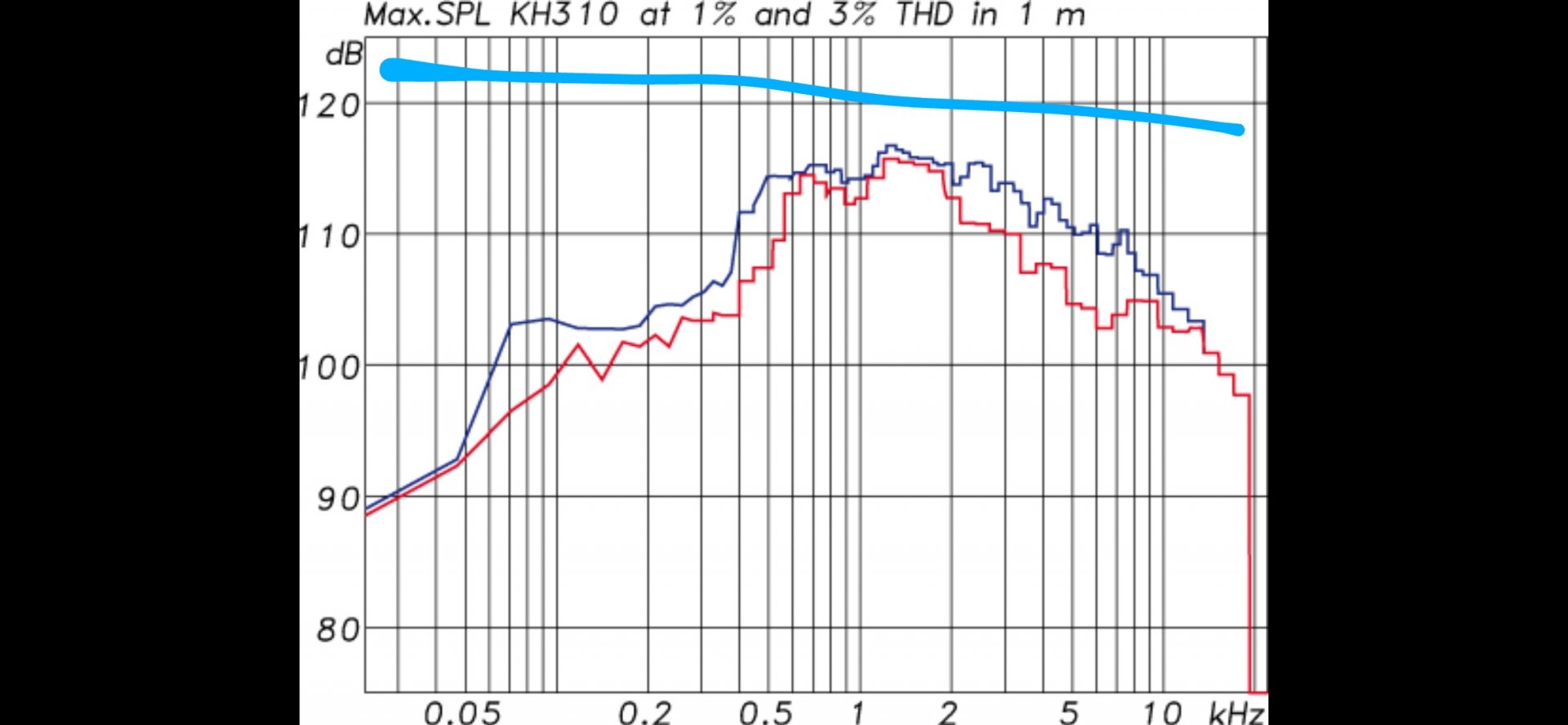

Είναι ενδιαφέρον να αρχίσετε να καταλαβαίνετε τα σχεδιαγράμματα max spl, οπότε να καταλαβαίνετε και τις ανάγκες σας.
Στο ηχείο που διάλεξα προσωπικά, το οποίο όπως έχω ξαναπεί είναι το απολύτως φτηνότερο ηχείο που θα μπορούσε να μου αρκέσει για τις ανάγκες μου, βλέπετε μια εξαιρετική απόκριση για γουφερ 8.25"
Βλέπετε βεβαίως πόσο ανίκανο είναι ένα 8,25" μεγάφωνο για δεύτερη και ιδίως πρώτη οκταβα.
Είναι απολύτως ανεπαρκές αυτό το ηχείο για χρήση χωρίς σαμπ, διότι θα είχε πάνω κάτω αυτή τη δυνατότητα στάθμης, όπως φαίνεται από την μπλε γραμμή:
Αστείο, ε; :lol:
Θα έχει απόκριση από τους 30 κύκλους, και μέγιστη στάθμη στα 85 Φον.
Είναι όντως άχρηστο χωρίς σαμπ, όπως και όλα τα ηχεία χωρίς σαμπ.
Οι δυνατότητες στις πρώτες οκτάβες απλώς είναι ανεπαρκείς, ασχέτως αν η ονομαστική απόκριση είναι μέχρι τους 30 κύκλους.
Μετά την εφαρμογή του ταργκετ κερβ, ακυρώνεις ουσιαστικά όλες τις δυνατότητες στάθμης του ηχείου, το φιμώνεις κυριολεκτικά, κοίτα τι πράμα πετάς στον κάδο των αχρήστων:
Δεν γίνεται, είναι λάθος.
Όμως, πακέτο με το δικό του σαμπ, πάει εκεί:
Και πλέον είσαι σχεδόν στα 105 Φον, μετά το ταργκετ κερβ και με μόλις 3% μέγιστο THD στην τρίτη οκταβα.
Κι όσο γκεϊν αρπάξεις από το χώρο.
Και με πολλαπλά ηχεία, αθροίζεται σε πολύ υψηλότερες τιμές η δυνατότητα στάθμης.
Τώρα γίνεται ικανό για στάθμη αναφοράς σε χαμηλές ολικές αρμονικές παραμορφώσεις.
Έτσι κοιτάς τις ανάγκες σου και διαλέγεις δορυφορίδι, από την τρίτη οκταβα.
Δεύτερη και πρώτη, ούτε για πλάκα, ούτε από τα ηχεία του Τζιοβάνι η πρώτη. Δε γίνεται.

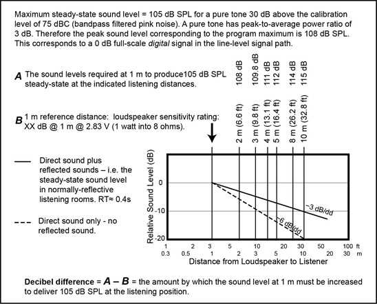

Κι όσο μεγαλύτερες στάθμες υπάρχουν διαθέσιμες, τόσο μεγαλύτερη μπορεί να είναι η απόσταση ακρόασης, καθώς η στάθμη του Μαξ εσπιελ πέφτει κατά 6 ντεσιμπέλ σε κάθε διπλασιασμό της απόστασης. Δηλαδή, αν στο 1 μετρο βγάζει 120 ντεσιμπελ, στα 2 είναι 114 και στα 4μ έχεις Μαξ εσπιελ 108.

Ο χώρος πάντα προσφέρει γκεϊν, από 3 έως και 9 ντεσιμπέλ.
Κλπ κλπ κλπ.
Απλώς θέλει να ξέρεις τι στοιχεία θα κοιτάξεις για να διαλέξεις απόσταση ακρόασης και δορυφόρους και ενισχυτές και όλα τα τζιμπραγκαλα.
Και πάντα κοιτάς τις προβλεπόμενες για τον εκάστοτε δορυφόρο αποστάσεις ακρόασης. Απόσταση ακρόασης αγοράζουμε.
Θέλει μεθοδολογία. Στα τυφλά, δε γίνεται τίποτα σωστά.
Υπάρχει πλέον άνεση να έχεις το ηχείο στα 3 και στα 4 μέτρα.
Είναι ακριβό πράγμα η απόσταση ακρόασης, γιατί όλα αυτά που παίζουν Μαξ εσπιελ εκεί ψηλά, έχουν πολλά λεφτά.

Οχι βέβαια.
Σαφώς και παίζει ρόλο και ο όγκος του χώρου.
Εγώ έχω 90 τμ σαλόνι τραπεζαρία να γεμίσω. Απόσταση ηχείων από θέση περίπου 3 μέτρα. Απόσταση μπάφλας ηχείου από τον πίσω τοίχο 2 μέτρα και κάτι.
Απόσταση του πίσω τοίχου από μένα , άλλα 6-7 μέτρα. Και είναι ακανόνιστος ο χώρος με ένα Γ δεξιά που είναι η τραπεζαρία.
Ξέρεις τι είναι να έχεις να γεμίσεις τόσα κυβικά με ήχο?
Ρουφήχτρα. Καλά που έχω ευαίσθητα μεγάφωνα. Αλλιώς τρίχες θα άκουγα.

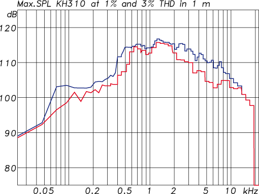

Αστείο, ε; :lol:
