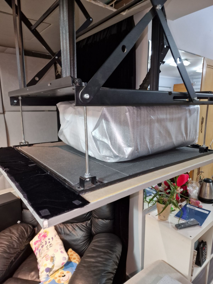

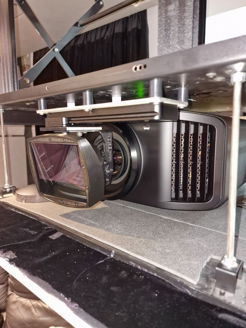

Ιδού, λοιπόν, ο πιο βαρύς προβολέας που έχει καθίσει στο lift μου (και στην τσέπη μου :roflmao: ).
Για να τον χωρέσω στο lift, ξήλωσα την παλιά χειροκίνητη ράγα αναμορφικού, που μου έφτιαξε ο Σ. Καρατώλιος (Unitech) και έκανα μια δική μου πατέντα με motorized slider φωτογραφικής μηχανής.
Η νέα ράγα είναι επαναφορτιζόμενη (usb) και πλήρως ελεγχόμενη απ' το κινητό.

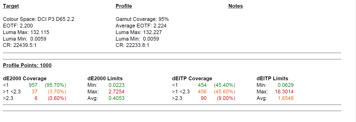

Πολύ ωραια αυτα Γιωργο αλλα πολύ θα ήθελα να δω πως παιζει ΜΟΝΟ after calibrationμε τα δικα του ρυθμιστικά δίχως ενός εξωτερικου επεξεργαστη με τιμή περιπου το 1/3 του προβολέα
Έχω ακούσει ότι το JVC autocal κάνει εντυπωσιακή δουλειά Μανώλη. Δεν πρόκειται να χαλάσω χρόνο όμως.

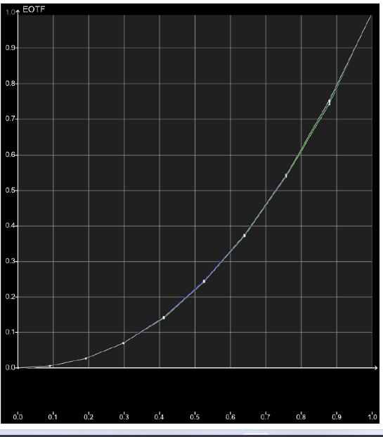

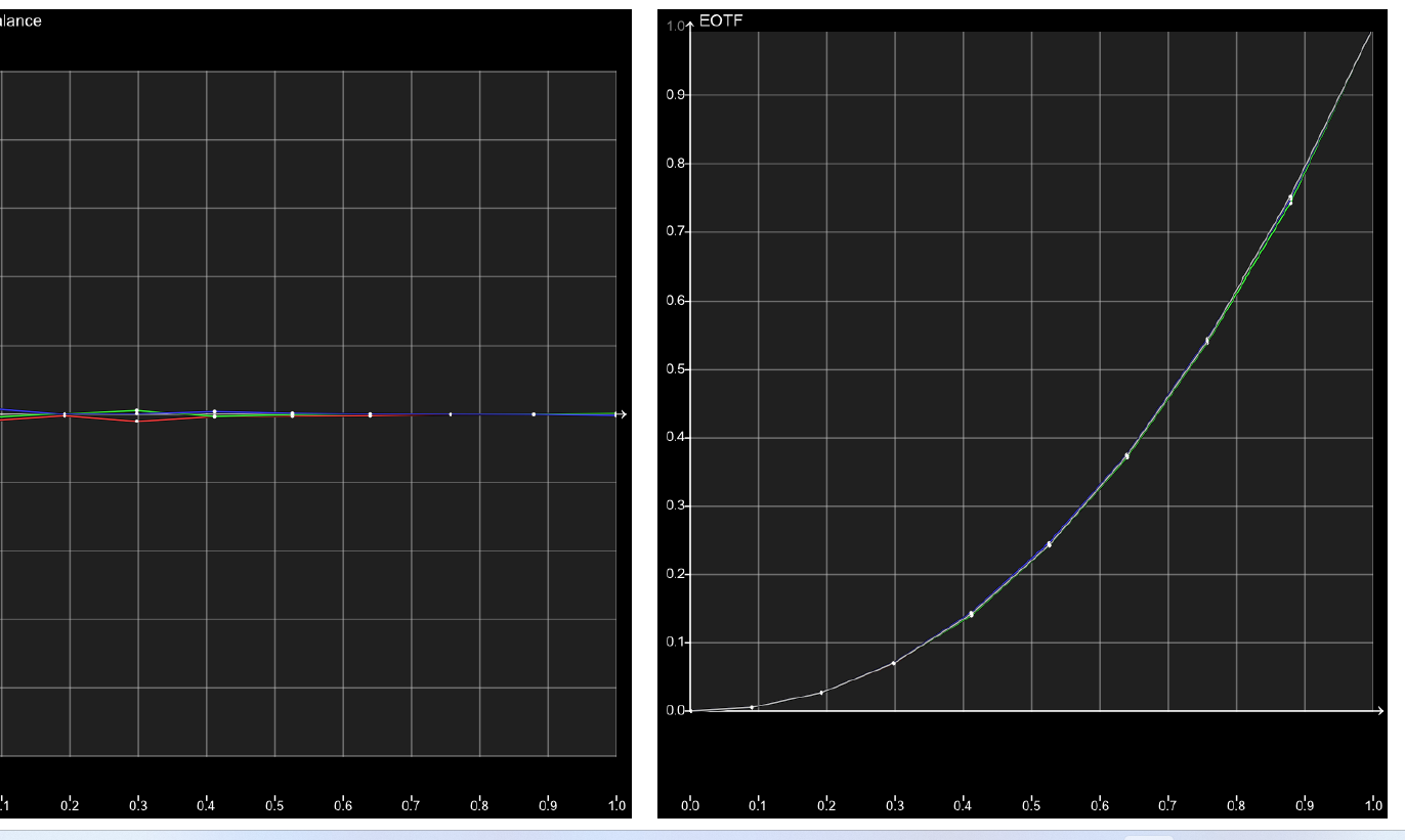

Το EOTF είναι αυτό το διάγραμμα. Φυσικά και δεν υπάρχει κλιπάρισμα στο λευκό. Εννοείται πως έχω τρέξει και patterns white clipping σε sdr και hdr για να τσεκάρω.

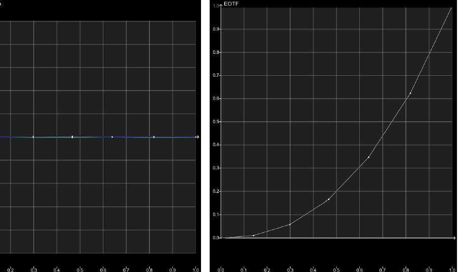

Το σχεδιαγραμμα που ανέβασες είναι το λεγόμενο gamma αλλα δειχνει λίγα σημεία.
Το διάγραμμα που πρεπει να κοιταξεις ειναι το κατωθι (αριστερο σχεδιάραμμα ) το οποιο δειχνει την διαφορα του ιδανικού (λευκή γραμμή) από αυτη που μετρησε σε καθε χρωμα.
Εαν δεις προς τα υψηλα IRE είναι πιο φωτεινός από ότι θα έπρεπε.

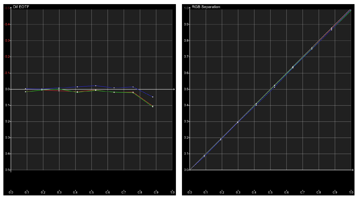

Το διάγραμμα που έδειξα γράφει ξεκάθαρα ότι είναι το EOTF.
EOTF=Gamma όταν μιλάμε για power gamma κι όχι για 2084.
Προφανώς και δεν υπάρχει κλιπάρισμα, όπως φαίνεται στο rgb separation, αλλά και στα patterns που δούλεψα.
Αλήθεια στο διάγραμμα που λες πρόσεξες ότι έχει τιμές από 10 ως 90 κι όχι απο 0-100;

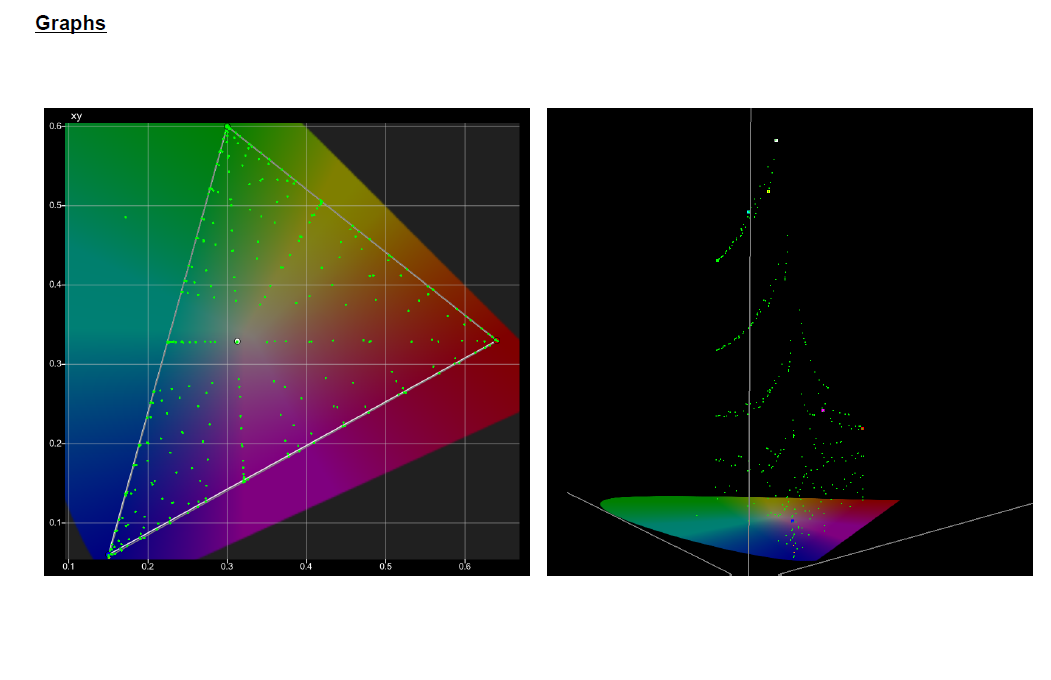

Συνεχίζοντας, προφανώς η επιλογή να θυσιαστεί κοντράστ για τη ρύθμιση hdr είναι συνειδητή. Αναζητείται η χρυσή τομή.
Πάντα ρύθμιζα hdr γύρω στα 100-110 nits. Ήταν μια καλή περιοχή αποδεκτού headroom για highlights και black floor.
Εδώ πλέον υπάρχουν περιθώρια για περισσότερο φως με καλό κοντράστ.
Είναι ξεκάθαρο δια γυμνού οφθαλμού ότι το color volume έχει αυξηθεί σημαντικά.
Το χρώματα διατηρούν περισσότερο τον κορεσμό τους χωρίς να χάνουν τη φωτεινότητα τους.
Απ' την άλλη φαίνεται ότι το black floor είναι ανεβασμένο σε σχέση με το sdr.
Οι τιμές ειναι από 0.0 εως και 1.0
Επίσης, το γράφημα RGB Separation είναι μια καλή ένδειξη της γραμμικότητας ή όχι ενός προβολικού μέσου, καθώς το RGB Seperation συγκρίνει κάθε πρωτεύον χρώμα R, G και B της ίδιας τιμής (patch patterns αναφοράς), ταιριάζοντας τις μεμονωμένες τιμές μέτρησης του κώδικα RGB με τον αναμενόμενο χρωματικό matrix όσο και με το ισοδύναμο στο grayscale.
Οποιοδήποτε σφάλμα στο γράφημα δείχνει ότι το προβολικό μέσο αντιμετωπίζει προβλήματα αποσύνδεσης χρώματος με τα ξεχωριστά κανάλια χρώματος RGB της οθόνης.
Αυτό σημαίνει ότι μια αλλαγή χρώματος εισόδου που θα πρέπει να επηρεάζει μόνο ένα κανάλι χρώματος προκαλεί επίσης αλλαγές στα άλλα κανάλια χρώματος - αυτό που είναι γνωστό ως cross-coupling μεταξύ των καναλιών χρώματος.
Αρα το grayscale μπορεί να ειναι λάθος.
Οι μετρημένες τιμές είναι 10-90 ή αν θες 0.1-0.9.
Προφανώς και το RGB separation δείχνει την γραμμικότητα του προβολικού.
Και γι' αυτό έχει γίνει χρήση του profile off στον JVC.
Για να καταλάβει ο κόσμος, αν μετρηθούν ένα ένα τα profiles του προβολέα θα διαπιστωθεί σχετικά κακή γραμμικότητα (rgb seperation).
Βασικός λόγος είναι η παρέμβαση των ρυθμιστικών του προβολέα.
Το τρικ εδώ (για όσους έχουν lut box) είναι να κλείσει εντελώς το cms του προβολέα. Όσο χάλια κι αν φαίνεται η εικόνα θα παρέχει μια βάση για γραμμικό calibration.
Με κάποια τρικ μπορούμε να φέρουμε το gamma, ενώ παρέχεται ρύθμιση για το λευκό.
Περισσότερα στο post μου εδώ.
Για την ιστορία δύναται να μετρήσουμε εξαιρετικό grayscale και η γραμμικότητα του προβολέα να είναι αλλού γι' αλλού.
