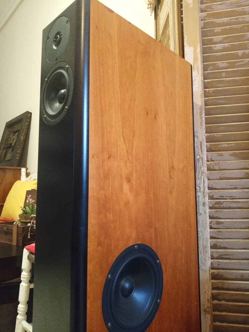

Λές να κάνουν δουλειά αυτά εδώ ;
2.118
3.628

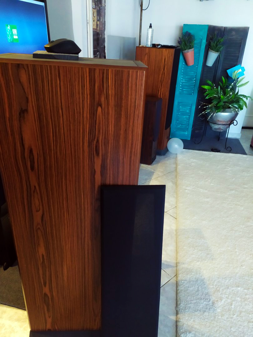

Τα παντζουρια ειναι καλυτερα αρκει να τα κοψεις καθε 30-40 ποντους ωστε να τα αλλαξεις πλευρα και γωνια προσπτωσης!
Πολλοι εδω κοροιδεψατε αλλα δεν ξερω αν οι ιδιοι κοροιδεψατε και τον costasear που εχει γεμισει τον χωρο του με παρομοιο υλικο... 8-)
ΌΠΑ , .......που λένε και στα μπουζούκια ,
Γιά πες , γιά πες , εντυπώσεις Γιάνννννη μας .
