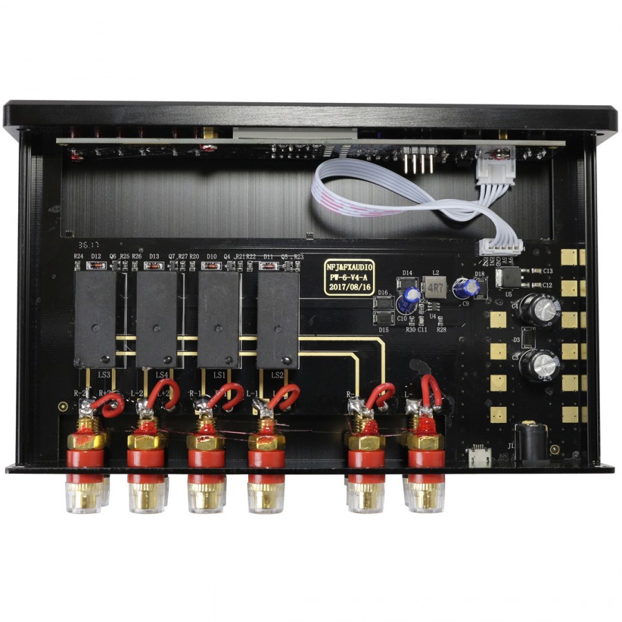

Το σήμα στα περισσότερα μηχανήματα περνάει μέσα απο ρελέ ( για την ασφάλεια των ηχείων ή / και των ίδιων των ενισχυτών ). Μια επαφή πάνω, μια επαφή κάτω, δεν χάλασε ο κόσμος. Μάλιστα, το FX Audio βασίζεται στη χρήση ρελέ. Και τα δύο προτεινόμενα μηχανήματα, παρέχουν στον χρήστη τη δυνατότητα χρήσης γυμνού καλωδίου. Προσωπικά, αν με ενδιέφερε η αποφυγή περιττών επαφών και ήθελα να κάνω αυτό που περιγράφεις @Loukatos , θα έπαιρνα το FX Audio, θα έβγαζα τις μπανάνες απο τη πλευρά των καλωδίων που συνδέονται στο μηχανάκι και θα έσφιγγα όσο άντεχαν οι μπόρνες. Το ίδιο θα έκανα και στα καλώδια που πηγαίνουν στα ηχεία, γυμνό καλώδιο σφιγμένο καλά.
Edit: Σε κανένα απο τα δύο όμως δεν μου αρέσει η δουλειά που έχει γίνει. Το Dynavox έχει χύμα καλώδια δεμένα με ένα ταϊράπ, στο δε FX Audio δεν μου αρέσουν οι κολλήσεις που έχουν κάνει, ψιλοερασιτεχνική υλοποίηση. Όχι ότι 10 εκατοστά διαδρομής θα κάνουν διαφορά, αλλά λέμε τώρα.

Εσωτερικό του FX Audio:
Εσωτερικό του Dynavox:
Μια σημαντική λεπτομέρεια του ενισχυτή σου:
Όπως γνωρίζεις, ο ενισχυτής σου έχει επιλογή ζεύγους ηχείων, Α, Β, Α+Β. Αυτό είναι μια επιπλέον διαδρομή του σήματος προς τον επιλογέα ηχείων και έξω προς τις μπόρνες. Δεν αποκλείεται μάλιστα ( αν και ελπίζω να κάνω λάθος ) να μην εμπλέκονται καν ρελέ για την επιλογή και όλα τα τα κάνει ένας απλός διακόπτης πολλών επαφών. Άρα, όπως καταλαβαίνεις, ήδη και εξ'αρχής κάνεις αυτή την υποχώρηση. Απο την άλλη, ήδη έχεις κάτι να παρεμβάλεται μεταξύ εξόδου του ενισχυτή και εισόδου των ηχείων, πέραν δηλαδή του ίδιου του καλωδίου, έχεις τις μπανάνες ή όποιον κονέκτορα χρησιμοποιείς. Αριθμητικά αν το δεις, 8 μπανάνες ανά ενισχυτή είναι περισσότερες απο δύο επαφές του ρελέ ή του διακόπτη επιλογής ( edit: στη περίπτωση που βάλεις επιλογέα και χρησιμοποιήσεις παντού γυμνό καλώδιο )
