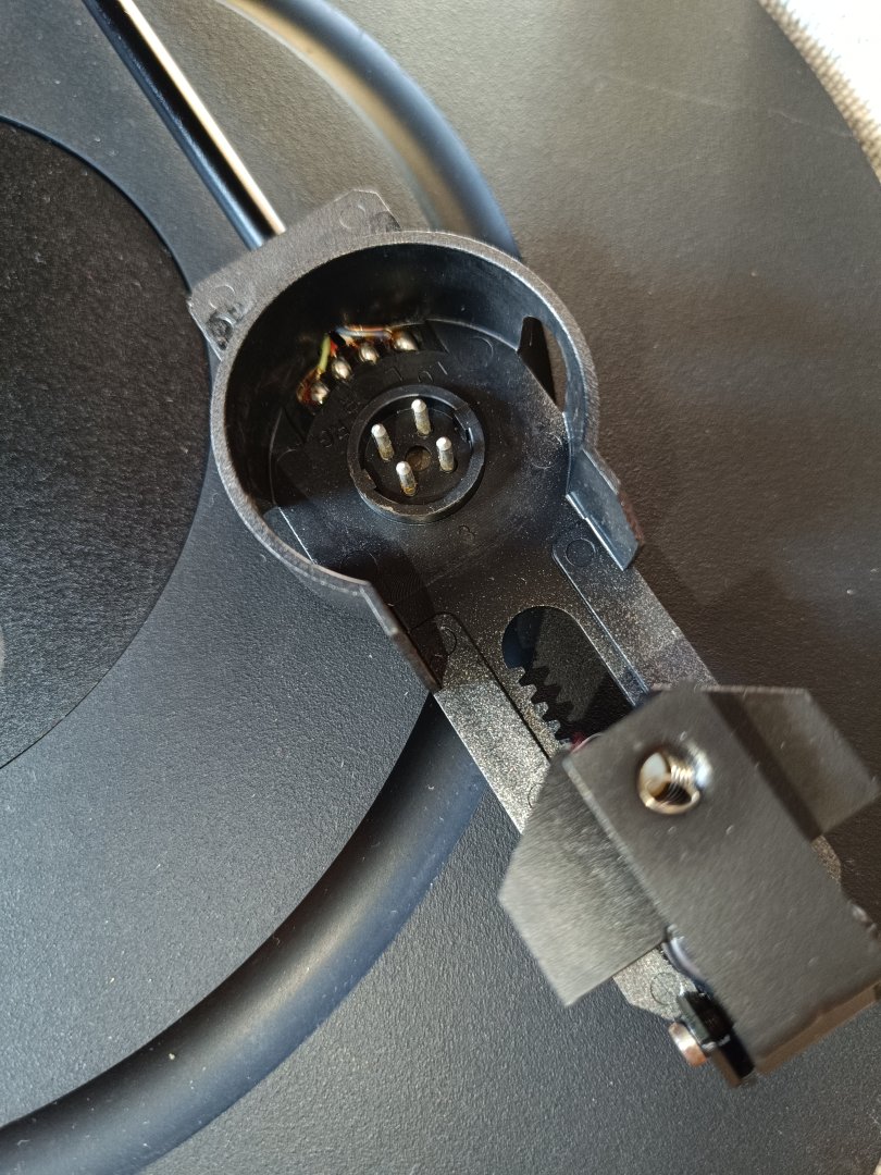

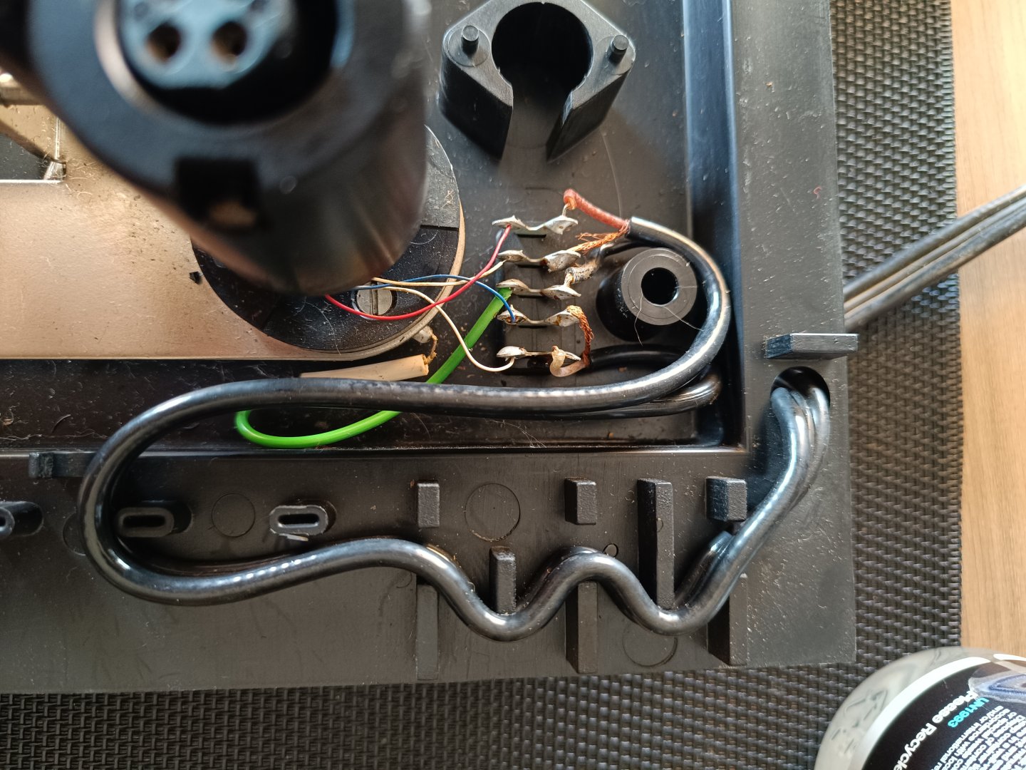

Αααα πολύ ωραία. Άρα το πηγάδι μπορεί με συνδεθεί με ένα καλωδιάκι με τον ακροδέκτη του πικάπ. Έχει ακροδέκτη γείωσης;
Εχει, και είναι ανάμεσα στην πλαστική(?) βάση του βραχίονα και στο μεταλικό σασί. Δλδ είναι γειωμένο το σασί αλλά όχι το πηγάδι.
Ακόμα, μπορεί να κολλήσει την άλλη άκρη του καλωδίου με το δίχαλο, εκεί που πάει και η δική του γείωση.
100
12

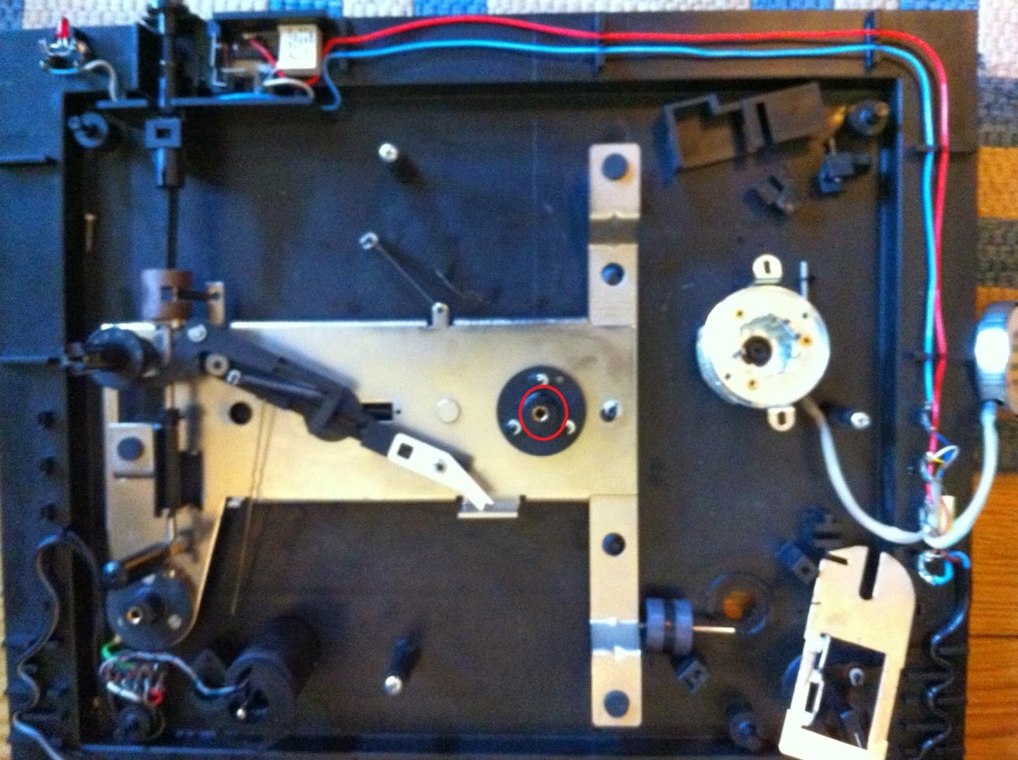

Μήπως πλαστικό είναι μόνο το τριγύρω και το μέσα είναι μεταλλικό.
Οπότε αν βάλει ένα καλώδιο με δίχαλο από την μέσα μεριά του άξονα πριν τον κοχλία και το σφηνώσει με τον πλαστικό κοχλία (στην φωτό down2), ίσως γίνει η γείωση του πηγαδιού.
Το πικάπ είναι γειωμένο, το μέτρησα τώρα με όργανο, όπως επίσης και το μπράτσο του.
Στην πρώτη φωτογραφία το πράσινο καλώδιο είναι η γείωση στο σασί και στην δεύτερη και τρίτη ένα καλώδιο γυμνό σαν τρίχα ψιλό, ξεκινάει από το πίσω μέρος του μπράτσου και φτάνει μπροστά στην βίδα.
Μάλλον δεν έχει γείωση ο ενισχυτής σου (διόλου απίθανο).
Φτιάξε ακόμα ένα καλώδιο για γείωση, και σύνδεσε τη γείωση του πικάπ με τη γείωση στο πολυμπριζο, μπορείς σε ένα φις σουκο να συνδέσεις το καλώδιο στη γη και να βάζεις το φις στη μπριζα.

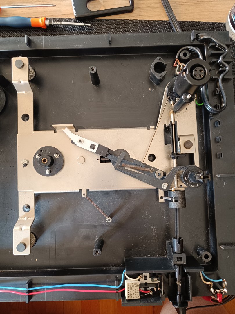

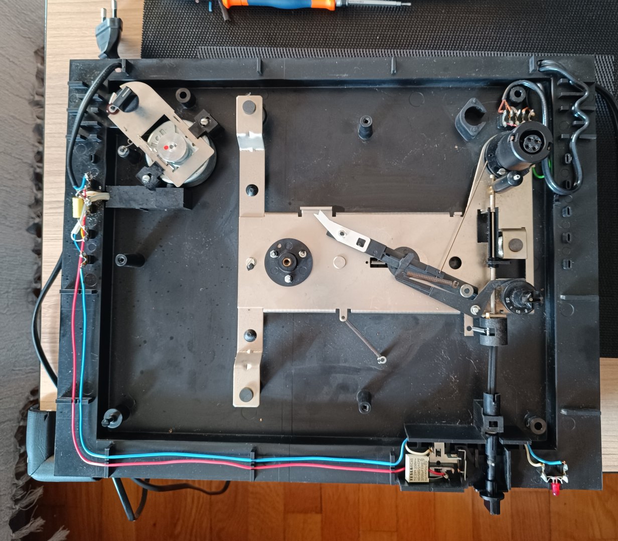

το πηγάδι είναι όμως?
το μόνο μεταλλικό κομμάτι είναι το σασί που βλέπεις πάνω στα ελατήρια στην φώτο και το μοτέρ, όλο το υπόλοιπο είναι πλαστικό. Δεν γειώνεται.
Το θέμα είναι τώρα ότι όταν κατεβαίνει η βελόνα να ακουμπήσει τον δίσκο εκεί κάνει μεγάλη εκκένωση ο στατικός, κι όχι όταν βγάζω τον δίσκο όπως πριν.

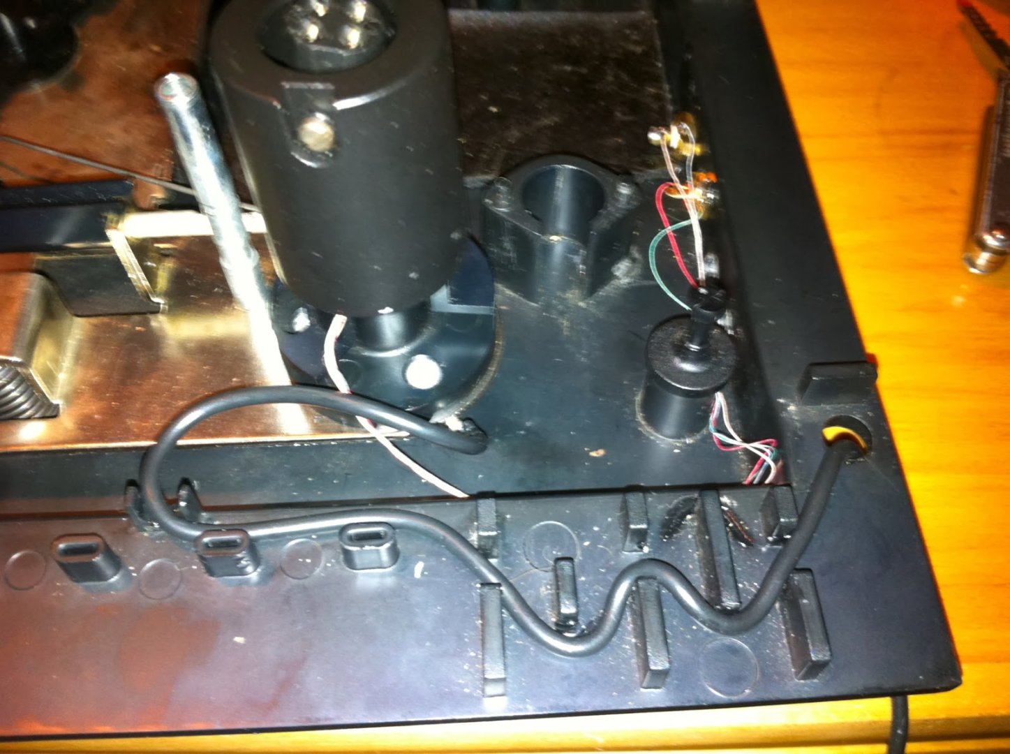

το μεταλλικό του πηγαδιού ακουμπάει στο μεταλλικό σασί για να έχει κι αυτό γείωση?
Ξεβιδώνει το πηγάδι?
Ή πιο απλά με πολύμετρο, μεταξύ μεταλλικού πηγαδιού και σασί τι γίνεται?
ή μεταξύ πάνω μετάλλου πηγαδιού και κάτω (εκεί που είναι ο πλαστική βίδα) τι γίνεται?
υπάρχει μετασχηματιστής στο πικάπ?
Το LED πως τροφοδοτείται?

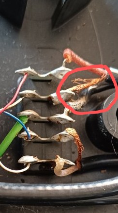

Όποιος έκανε τις κολλήσεις, είχε Πάρκινσον.
Δες μην ακουμπάνε αυτά. Φαίνεται λιωμένο το μαύρο καλώδιο γης.
Καλύτερα να ξαναγίνουν όλες αυτές οι κολλήσεις σωστά, από κάποιον χωρίς Πάρκινσον.
Άμα έχεις πολύμετρο, μέτρα τον άξονα στο πηγάδι αν συνδέεται με τη γη στο πολυμπριζο.
Δεν υπάρχει τίποτα μεταλλικό εκτός από το σασί
Δες εδώ το κύκλωμα για το led , μπαίνει αριστερά επάνω η παροχή
Τα rca είναι και η γείωση εδώ. Δεν υπάρχει θέμα. Εργοστασιακά είναι αυτά. Δεν έχουν πειραχτεί μετέπειτα εννοώ.
Οκ, στο εργοστάσιο είχε Πάρκινσον.
Δες καλά να μην ακουμπάνε αυτά που έδειξα. Δεν πρέπει να ακουμπάνε.
Άμα πιάνουν τα χέρια σου, ξανακάνε πιο σωστά όλες τις κολλήσεις.
Δες εδώ το κύκλωμα για το led , μπαίνει αριστερά επάνω η παροχή View attachment 342084
Και ανάβει το LED με 230v?
Μήπως λιώσει το πλαστικό από το ζέσταμα?
Είναι σαν λάμες που βγαίνουν από σχισμές του πλαστικού.
Δεν ακουμπάνε

Τι απέγινε τελικά?
Τίποτα διαφορετικό τελικά, έβαλα την at95e κεφαλή, σε μεγάλη ένταση σταματημένο ακούγεται η γείωση και όταν πάω να αλλάξω πλευρά τον δίσκο "χτυπάει"αρκετά ο στατικός.
Αναγκαστικά όταν αλλάζω πλευρά αλλάζω σε digital πηγή στον ενισχυτή (γιατί αν αλλάξω σε πηγή που έχει rca πχ κασέτα, πάλι περνάει ο στατικός).
464
497
Επειδή το phono είναι ένα σήμα πολύ χαμηλότερο από το line, είναι πολύ ευάλωρο ακόμη και σε απειροελάχιστες διαροές που μπορεί να προκαλέσουν διάφορους βόμβους, θορύβους κ.λ.π. και αυτή η ευαλωτότητα βρίσκεται παρούσα σε όλο το μήκος της αλυσίδας από την ακίδα της βελόνας μέχρι το phono output στο επίπεδο line.
Ένας συνήθης ύποπτος είναι τα RCA βύσματα που βάλε-βγάλε μπορεί να μην γειώνουν σωστά, ίσως βέβαια σε αυτή την περίπτωση να μην ισχύει αυτό, διότι αν ένα βύσμα παρουσιάσει πρόβλημα, ο θόρυβος θα ακούγεται στο αντίστοιχο κανάλι, πάντως ένας έλεγχος των βυσμάτων, μιας και μιλάμε για αρκετά παλιό πικάπ δεν θα έβλαπτε, έτσι αν θεωρήσουμε ότι εξωτερικά όλες οι γειώσεις φαινομενικά είναι εντάξει, ύποπτος γίνεται ο ενισχυτής.
Για να ελέγξεις τα παραπάνω θα μπορούσες όσο αφορά τα βύσματα, να βάλεις σταδιακά και ακούγοντας, πρώτα την γείωση, μετά το αριστερό βύσμα στο δεξί κανάλι και τέλος το δεξί βύσμα στο αριστερό κανάλι και να δεις αν υπάρξει κάποια διαφορά.
Όσο αφορά τον έλεγχο του ενισχυτή χωρίς να πας σε μάστορα, θα χρειαστείς είτε ένα δεύτερο πικάπ που αν παρουσιάσει και αυτό πρόβλημα, τότε η δυσλειτουργία εντοπίζεται πλέον στον ενισχυτή, είτε ένα δεύτερο ενισχυτή που αν εμφανιστεί πάλι το πρόβλημα, τότε το πικάπ ως σύστημα είναι υπεύθυνο.

Τι μόνο που απομένει είναι ο έλεγχος των rca του 5120 πικάπ καθώς όπως είπα και παραπάνω το Stanton t-90 usb δεν παρουσιάζει κανένα από τα παραπάνω προβλήματα στον ίδιο ενισχυτή axr100 και το nad παρουσιάζει τα ίδια προβλήματα και σε άλλο ενισχυτή nad 3020i.
