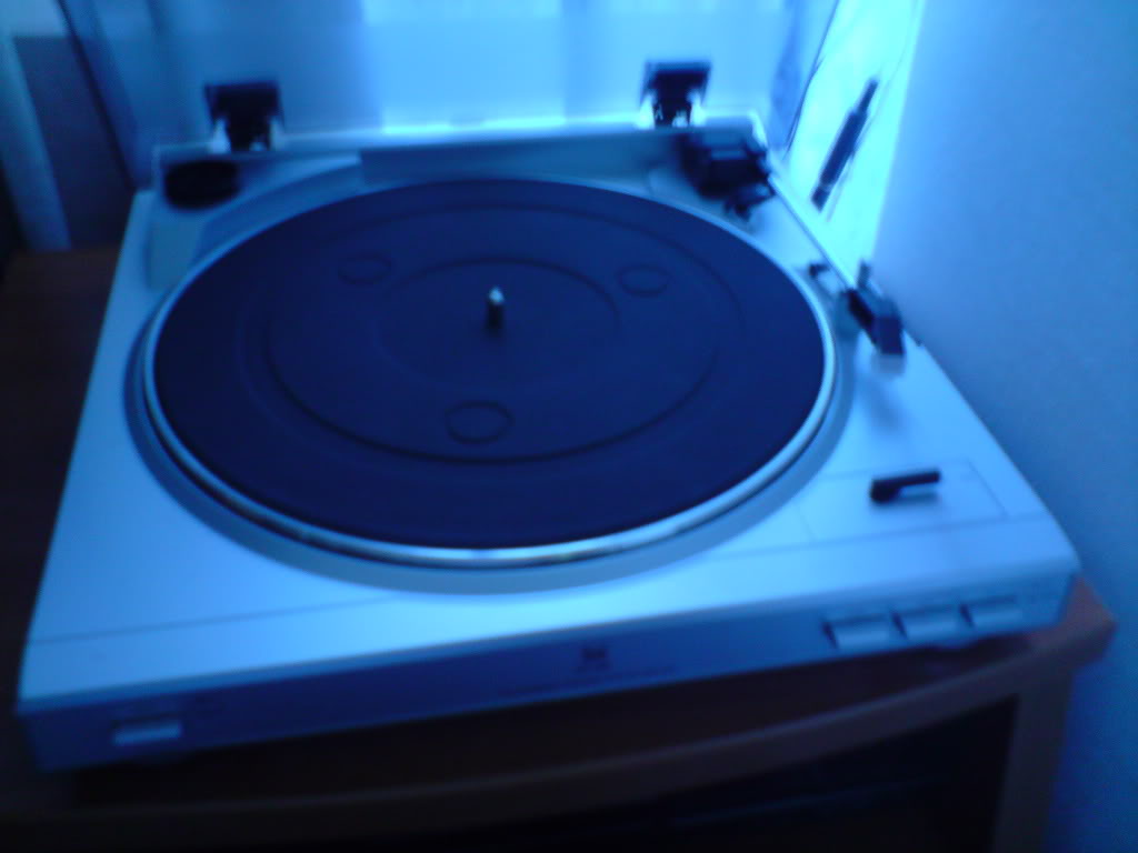

Γεια σας..
Πρόσφατα έπεσε στα χέρια μου το συγκεκριμένο πικαπ. Θα ηθελα να μαθω αν αξίζει γενικά σαν μηχάνημα, και αν αξίζει να βάλω λεφτά να το φτιάξω λίγο.. :133:
Απ' όσο ξέρω ότι φοράει (βραχίονας- κεφαλή) είναι τα εργοστασιακά, δυστυχώς όμως δεν κατάφερα να βρω περισσότερες πληροφορίες..:101:

Ειναι συτο που βλεπω στην φωτο εδω ετσι?
Δεν ξερω αν μπορεις να κανεις κατι να το βελτιωσεις, και να αξιζει τον κοπο και το χρημα.
Ο αντιπροσωπος της DUAL στην Ελλαδα ειναι η "Ακουστικη Κρητης"
και απ'οτι θυμαμαι υπαρχει και παραρτημα στην Αθηνα, αν μενεις εδω. Ριξε και απο εκει κανενα τηλεφωνο.

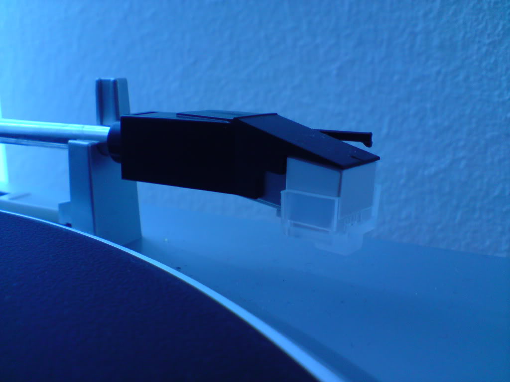

Ξέρει κανείς τουλάχιστον τι τύπο κεφαλής και τι κεφαλή φοράει?
Όσο κι αν έψαξα, το πικαπ μου δεν υπάρχει σ' όλο το νετ... Ούτε καν στη σελίδα της dual...

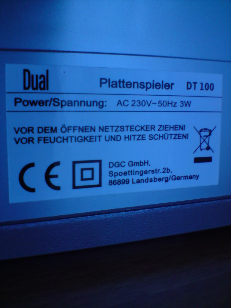

Πριν λίγο έλαβα την απάντηση από την ακουστική...
"Το πικ-απ που εχεις στην κατοχη σου με κωδικο DT 100 δεν μπορω να το βρω στα αρχεια της εταιρειας DUAL"
Και μου ζήτησε τον σειριακό αριθμό και φωτογραφίες..
Μόλις τα έστειλα και περιμένω...
Κατάφερα όμως με λίγο παραπάνω ψάξιμο να βρω τον τύπο της βελόνας ο οποίος είναι DN 402 S:133:

Και έφτασε η απάντηση...
"Το πικ-απ που εχεις στην κατοχη σου το Dual DT 100 δυστηχως δεν ειναι γνησιο DUAL,
υπαρχει στην αγορα και σαν ΑΚΑΙ ΑΤ 01U.
Τα κατασκευαζει καποιο εργοστασιο μαλλον στην Κινα και τα προμηθευει στην αγορα με το ονομα που θελει.
Αυτο γινοταν πριν η DUAL επαναλειτουργησει το αρχικο της εργοστασιο το 2002 στο St. Georgen στο Μελανα Δρυμο.
Η κεφαλη που φοραει ειναι της AUDIO TECHNICA AT3600LAX κινητου μαγνητη."
Για πείτε λοιπόν αξίζει καθόλου??
4.219
2.247
Απάντηση: Πικαπ DUAL DT-100
Δεδομένου ότι ο βραχιονάς σου δέχεται fixed mounting cartridges δεν μπορείς να κάνεις καμία βελτίωση εκτός από αυτήν της αλλαγής της βελόνας.
Το εάν αξίζει σαν μηχάνημα έρχεται σε συνάρτηση με τα άλλα σου μηχανήματα και με την πληθώρα της δισκοθήκης σου.
