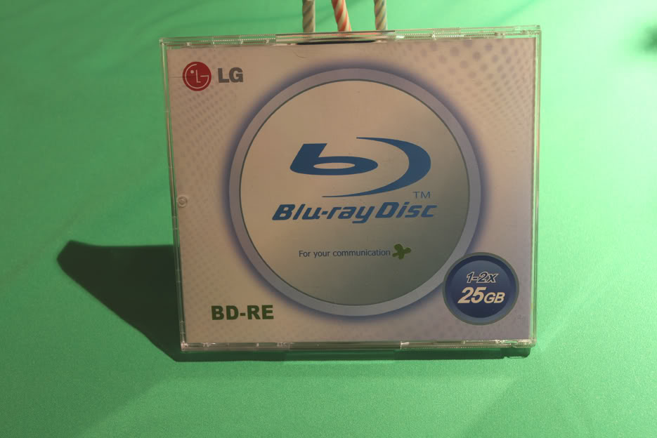

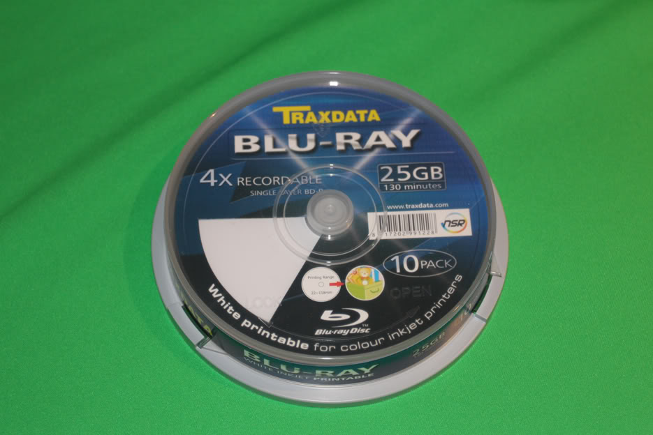

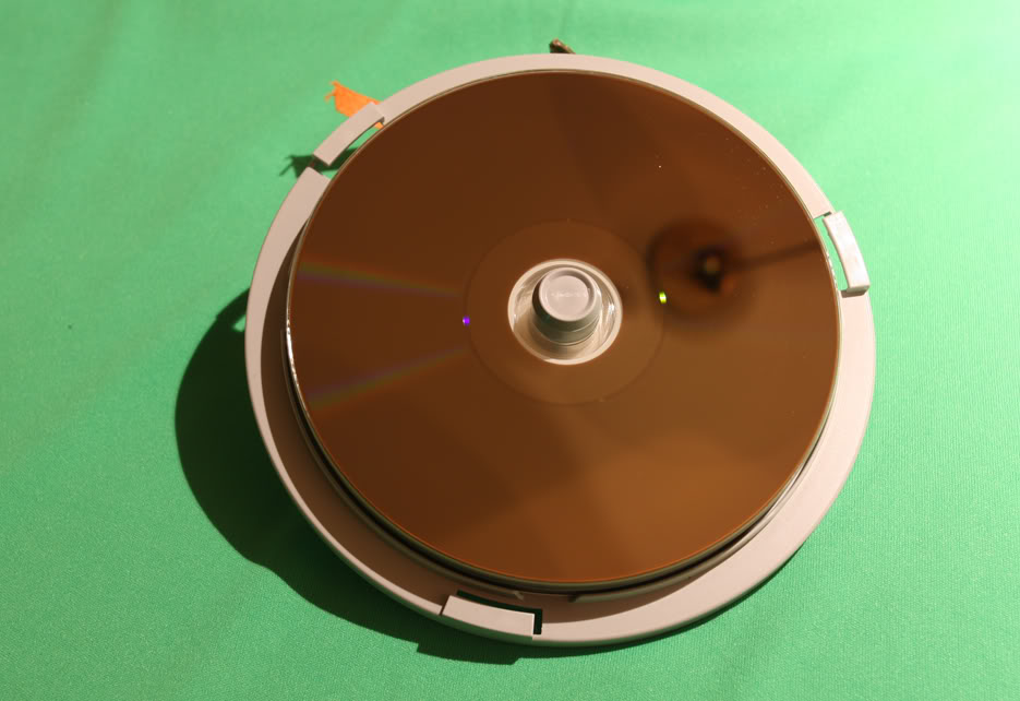

Η πρώτη μου απόπειρα εγγραφής με το Nero 7 ήταν εντελώς επώδυνη και αποτυχημένη. Το Blu-ray δισκάκι που δοκίμασα να γράψω, είναι το επανεγγράψιμο LG των 25GB...
http://www.e-shop.gr/show_ana.phtml?id=ANA.LGE0001

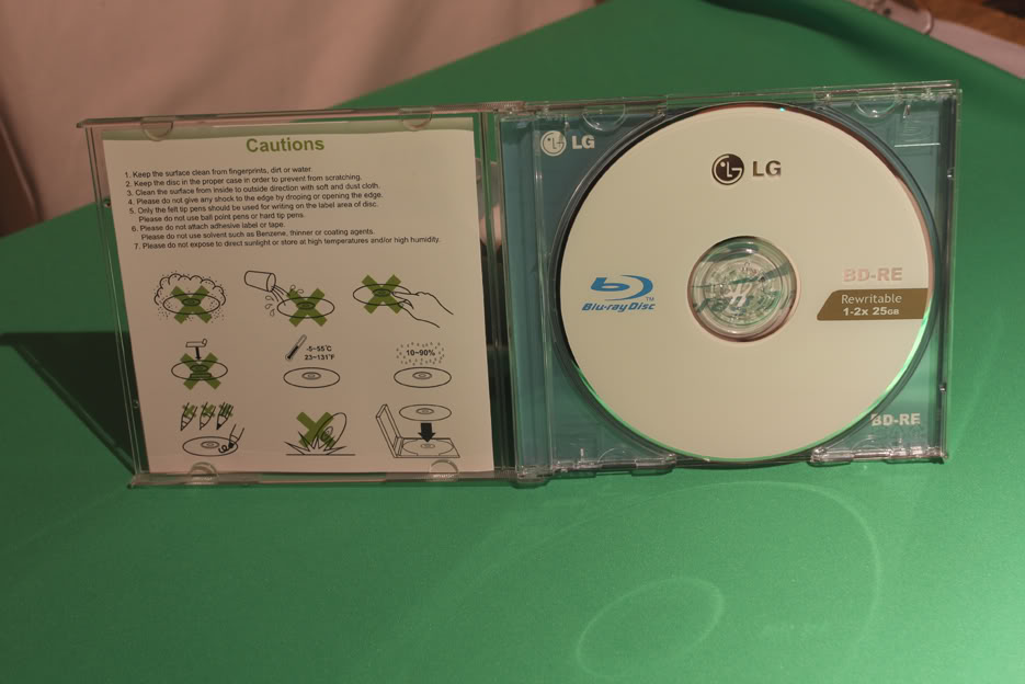

...που υπάρχει ως δώρο στη συσκευασία του drive LG και που βλέπετε στις δύο παρακάτω φωτό.
Να ευχαριστήσω θερμά τον «στρατηγό» Μπάμπη Κολέζα που τράβηξε τις φωτογραφίες στα δισκάκια, μια και αυτή την εποχή δεν έχω διαθέσιμη την Sony A100… :114:
Με το που πήγε να ξεκινήσει η εγγραφή στο LG, το Nero 7 μου έβγαλε error και βρέθηκα με ένα σουβέρ υπερπολυτελείας αξίας δέκα ευρώ! Το δισκάκι αχρηστεύθηκε εντελώς και είναι αδύνατον πλέον να αναγνωριστεί και από τα δύο drive Blu-ray της LG που έχω στο σπίτι. Φυσικά και δεν μπορώ να κατηγορήσω τον συγκεκριμένο τύπο από τα δισκάκια Blu-ray της LG, μια και μπορεί να έφταιγε το Nero, το drive, το λειτουργικό κτλ. Δεν μπορώ να είμαι σίγουρος…
Επειδή θορυβήθηκα από την πρώτη αποτυχημένη εγγραφή, απεγκαταστάθηκε το Nero 7 και εγκαταστάθηκε το Nero 8, χωρίς να αλλάξω τίποτε άλλο στο HTPC. Αγοράστηκαν λοιπόν από το αγγλικό ebay τα συγκεκριμένα printable Traxdata Blu-ray 25GB δισκάκια που βλέπετε στη φωτό, σε συσκευασία των δέκα τεμαχίων. Τιμή; 36 ευρώ παρακαλώ, κομπλέ με τα μεταφορικά!!! Δηλαδή, το κάθε δισκάκι κοστίζει 3,6 ευρώ και είναι και εκτυπώσιμο, που δεν πρόκειται να βρείτε αυτή τη στιγμή σε ελληνικό κατάστημα, ακόμα κι αν βαράτε τον κ@λο σας κάτω!!! :137: Τα δισκάκια ήρθαν από Αγγλία, άρα δεν κινδυνεύετε από τελωνεία και άλλες τέτοιες π@π@ριές, ενώ εννοείται ότι ήταν σφραγισμένα, στη φωτό έχω ανοίξει το κουτί και έχω κάψει ήδη δύο από τα δέκα δισκάκια.

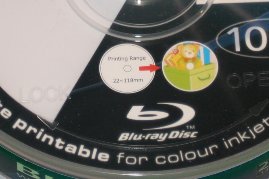

Στη φωτό βλέπετε σε μεγένθυση μια σημαντική λεπτομέρεια: η Traxdata μας δίνει τις ακριβείς διαστάσεις που πρέπει να έχει η εκτυπώσιμη περιοχή μας, για να εκμεταλλευτείτε και το τελευταίο χιλιοστό της εκτυπώσιμης περιοχής του δίσκου. Δίνετε λοιπόν αυτές τις διαστάσεις στο πρόγραμμα του εκτυπωτή σας και είσαστε ταμάμ!

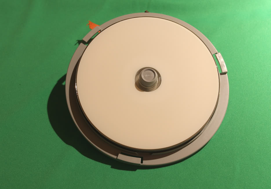

Εδώ βλέπετε το δισκάκι. Η επιφάνεια εκτύπωσης έχει ένα λευκό που κιτρινίζει αμυδρά, σε σχέση με άλλα printable dvd δισκάκια που έχω αγοράσει κατά καιρούς. Η ποιότητα εκτύπωσης είναι απλά εξαιρετική, δεν υπάρχει περίπτωση να ζητήσετε τίποτε περισσότερο, από τη στιγμή που το label σας είναι σε επαρκή ανάλυση.

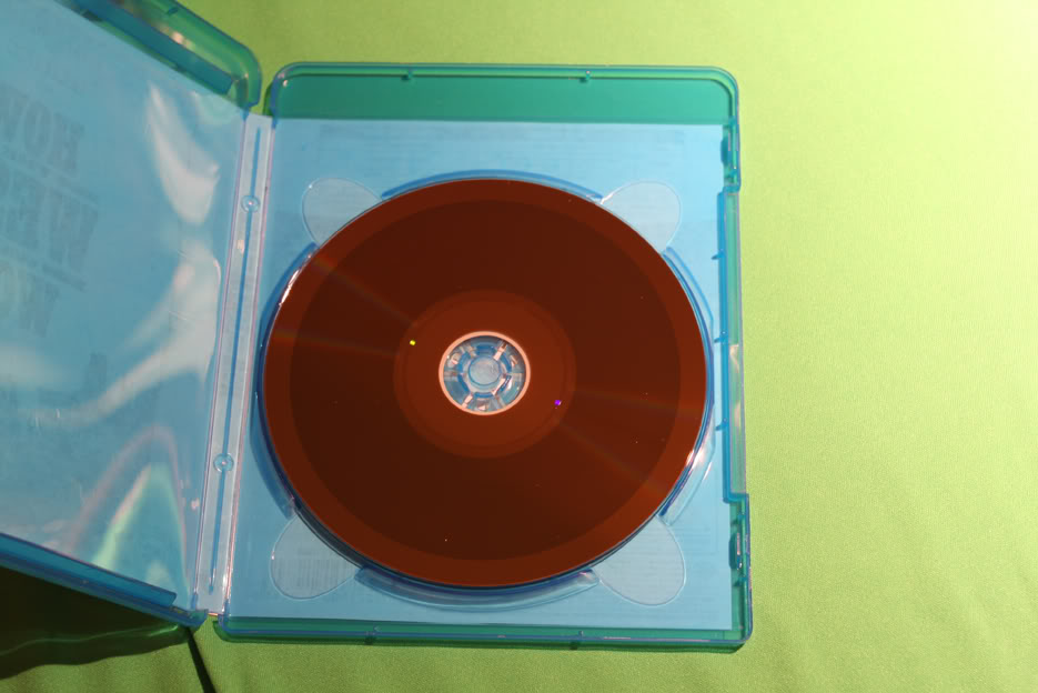

Εδώ βλέπετε την χρυσαφί επιφάνεια εγγραφής του Traxdata σε ένα άγραφο δισκάκι.
Τέλος, εδώ βλέπετε την επιφάνεια εγγραφής του Traxdata, στο οποίο έχει γραφτεί μια ασυμπίεστη ματρόσκα αναφοράς μεγέθους 18GB. Υπάρχει μπόλικος χώρος φυσικά ακόμα διαθέσιμος που όμως πηγαίνει χαμένος, μια κάνω finalize τα δισκάκια, τουλάχιστον σε αυτή τη φάση. Δεν μπορώ να σας δείξω την τυπωμένη πλευρά από το δισκάκι για ευνόητους λόγους… :126:
Έχουμε και λέμε λοιπόν: είμαι τρισευτυχισμένος μέχρι στιγμής με τα printable Traxdata! Μέχρι τώρα έχω κάψει τα δύο πρώτα δισκάκια με απόλυτη επιτυχία! Και τα δύο δισκάκια παίζουν άψογα και στα δύο Blu-ray drive της LG που έχω στα δύο HTPC του σπιτιού.
Μοναδικό μειονέκτημα: η πολύ χαμηλή ταχύτητα εγγραφής που ήταν σταθερή σε όλη την διάρκεια στο 1,5x δηλαδή περίπου 7MB/sec ή 420MB/min. Και οι δύο ματρόσκες μεγέθους 18 και 19GB αντίστοιχα που έγραψα, χρειάστηκαν περίπου 45 λεπτά για να ολοκληρωθεί η εγγραφή. Και πάλι όμως δεν είναι απαραίτητο ότι φταίνε τα δισκάκια για αυτό, μπορεί π.χ., να φταίει το firmware του LG drive στο οποίο δεν έχω κάνει ποτέ αναβάθμιση.
Τέλος, να πούμε ότι στο αγγλικό ebay υπάρχουν αυτή τη στιγμή εκτυπώσιμα Blu-ray 25άρια δισκάκια και από άλλες μάρκες όπως TDK, Sony κτλ., σε αντίστοιχα καλές τιμές των Traxdata. Επίσης υπάρχουν εκτυπώσιμα 50άρια δισκάκια σε τιμές λίγο πάνω από 6 ευρώ!!!

Το LG δισκάκι δοκίμασες να το κάνεις quick erase μέσα από το Nero???
Και εμένα μου έκανε το ίδιο πράγμα (error στο ξεκίνημα της εγγραφής) αλλά μπορούσα να το κάνω quick erase....
Τελικά μετά από αρκετές αποτυχημένες προσπάθειες, γύρισα τον sata controller στο BIOS από AHCI (ή αλλιώς Enhanced Mode) σε Standard (ή Compatibility mode), τα Vista ξαναείδαν τους controller και η εγγραφή έγινε άψογα ... Και άλλοι χρήστες έχουν αναφέρει πρόβλημα με το LG BD-RE δισκάκι, και κάποιοι όπως και εγώ το έλυσαν όπως σου λέω (μάλλον είναι ασυμβατότητα του BD-R με το AHCI mode ....)
