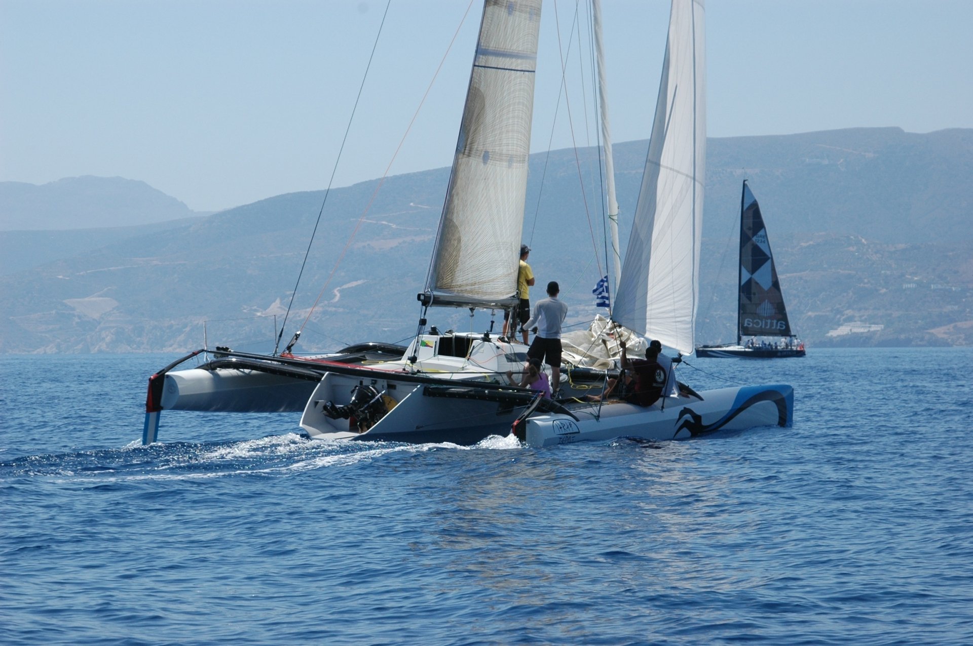

Το καταμαράν είναι μια άλλη ιστορία ...
Άνετοι χώροι.
Δεν γέρνει ( για όσους δεν τους αρέσει ...)
Ιδανικό για πλαγιοδρομιες.( δεν πάνε ορτσα).
Γρηγορότερη πλεύση ( από μονοχαλ ίδιου μήκους ).
Ρίχνει άγκυρα σε ρηχά νερά...( τα ιστιοπλοϊκά θέλουν από 2 μέτρα βάθος και πάνω)
Και αλλά....

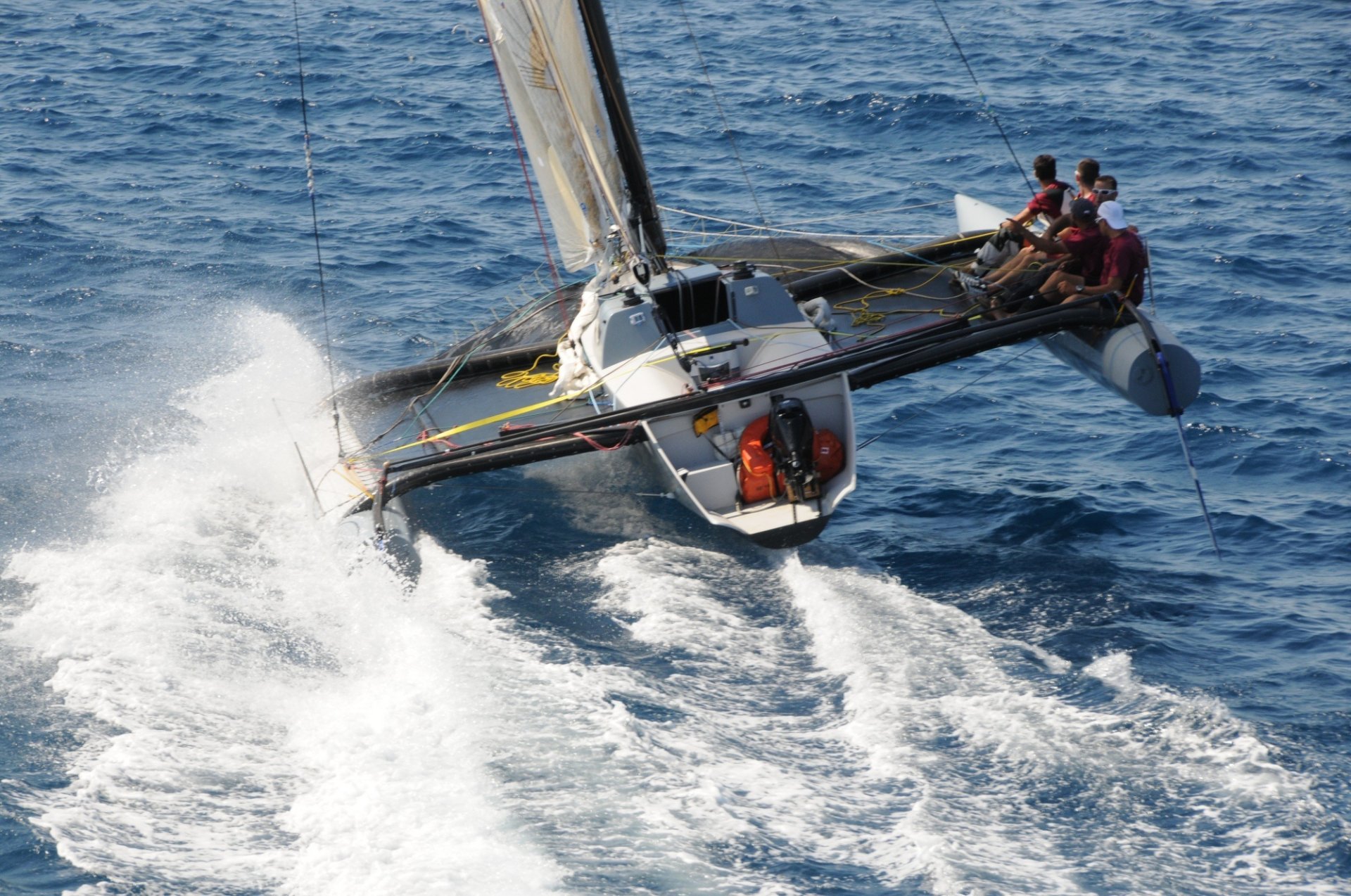

Με Τριμαραν( 33 πόδια φουλ καρμπον 600 κιλά ) έχω πιάσει 24 μίλια .

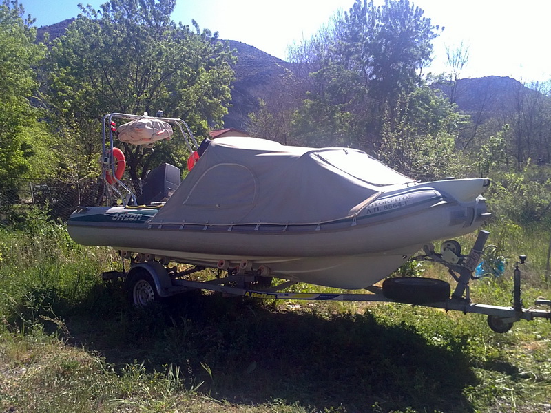

φουσκωτό 10μετρο στο Αιγαίο με 8 μποφόρ ορτσα
8bf είναι κυμα 6-7μ ύψος, δηλαδη κτισμα διωροφο και βαλε. Είναι εγκληματικό να βγεις με τέτοιο καιρο με μικρο σκαφος, εκτός αν εισαι απολυτως βεβαιος ότι ξερεις τι κάνεις.
Πιστεύω οτι ο βασικότερος κανονας ασφαλείας στη θαλασσα ειναι ενας. Παντα κοιτας την προγνωση καιρου και ποτε δεν ρισκάρεις να πέσεις σε συνθήκεςπου ξεπερνουν τις δυνατοτητες τις δικες σου και του σκαφους σου.
Όλοι οσοι ασχολουνται με τη θάλασσα εχουν να λενε ιστοριες για σκυλοπνιγματα και εφταρια και πως τη γλιτωσαν κλπ, είναι αγαπημένο θεμα συζητησης, οπως οι εμπειριες του στρατου. Εμένα να μου λειπει το βυσσινο.
