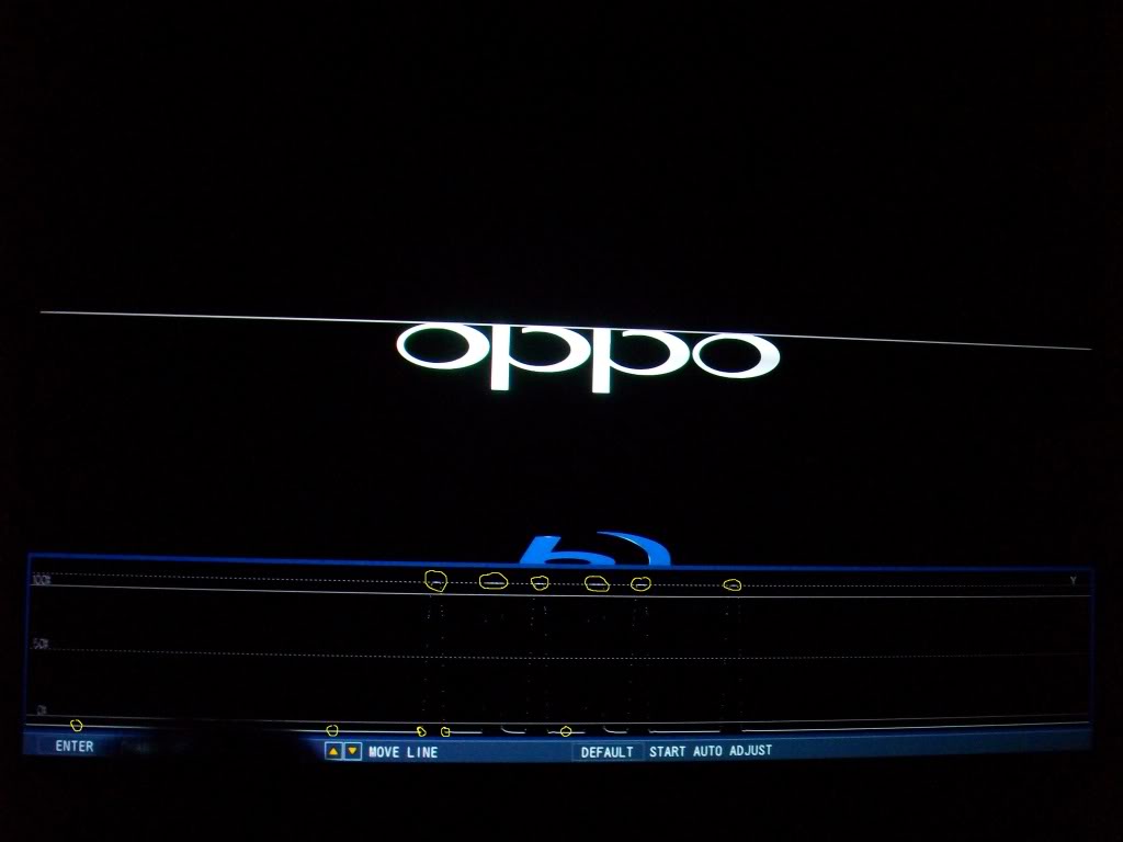

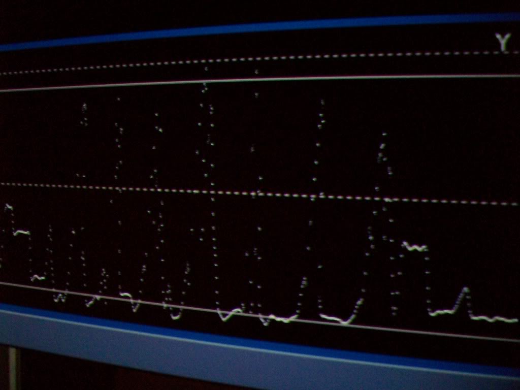

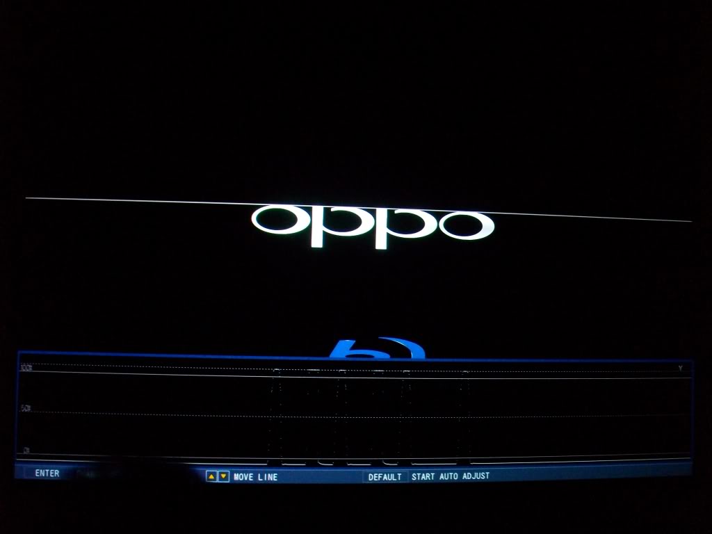

Εδω εχουμε το λογοτυπο του oppo 83.
Oπως βλεπετε εχει μπει σε λειτουργια το Waveform_monitor
Η λευκη γραμμη που περναει στην ακρη απο το λογοτυπο(oppo)ειναι εκεινη που διαβαζει το επιπεδο φωτεινοτητας στο σημειο που βρισκετε ..δλδ διαβαζει ολη την επειφανεια οριζοντια και οσο ειναι το παχος της...!!!!!
Στο κατω μερος,ειναι ο πινακας που δειχνει το επιπεδο φωτεινοτητας στο συγκεκριμενο σημειο που ειναι η λευκη γραμμη.
Οπως βλεπετε τον πινακα,θα δειτε οτι υπαρχουν 4 οριζοντιες γραμμες.
Οι 3 απο αυτες,αναφερουν αριστερα το επιπεδο φωτεινοτητας 0%-50%-100%
Το 0% και το 100% ειναι το γνωστο μας 16-235...
..δλδ το 0% ειναι το μαυρο(16) και 100%ειναι το λευκο(235)
Οποτε οι ταινιες πρεπει να εχουν φωτεινοτητα μεσα σε αυτο το διαστημα.
Εκτος αυτων των τριων γραμμων με τα ποσοστα φωτεινοτητας,βλεπετε μια ακομα και η οποια ειναι αρκετα διακεκομενη τερμα επανω...
Αυτη ειναι το λευκο στην μεγαλυτερη ενταση του,109% και ειναι το digital 254
Οπως θα καταλαβατε ειναι πολυ απλο πως γινετε η αξιολογηση..
Η συγκεκρμενη φωτο μας δειχνει το επιπεδο φωτεινοτητας και κοντραστ που πρεπει να εχουμε στον προβολεα μας για να δουμε σωστα το λογοτυπο oppo...
Συγκεκριμενα μας δειχνει μαυρο στο digital 2 και λευκο digital 254
Εχω κανει μερικα σημεια με κυκλο κιτρινο που δειχνουν οτι ειναι εκτος αναφορας....

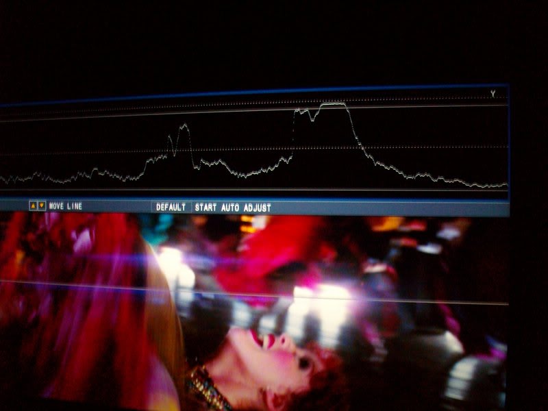

Και ενα ωραιο demo απο την panasonic...
Θα δειτε πως δειχνει την πληροφορια στο εκαστοτε σημειο μεσα στην ταινια οταν χρησιμοποιω την οριζοντια λευκη γραμμη

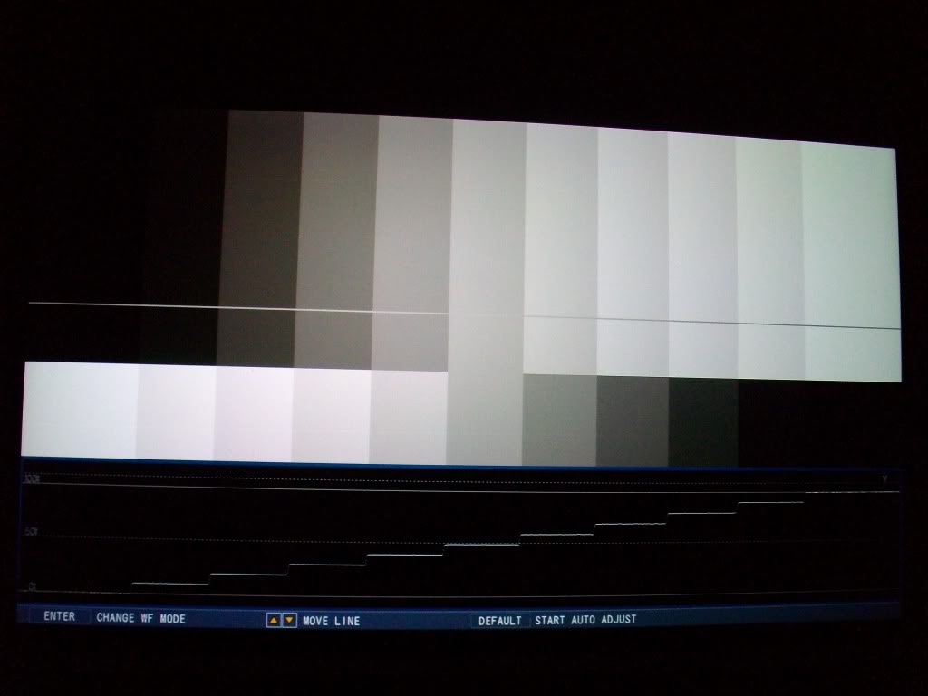

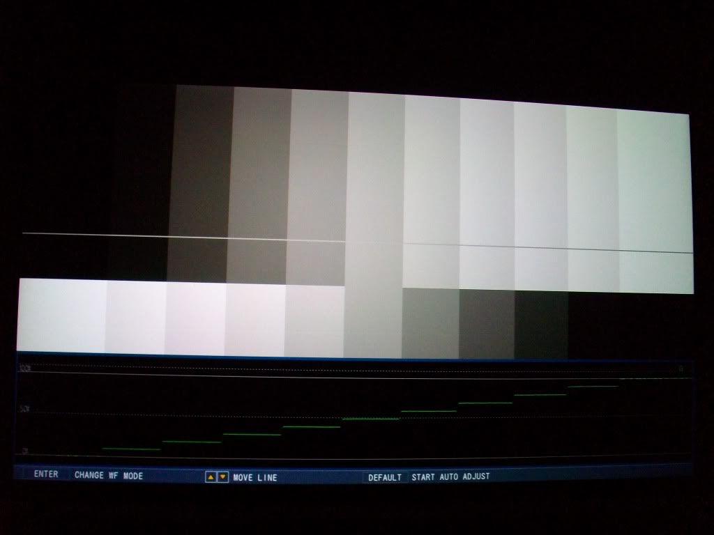

Eδω βλεπετε την ακριβεια ρυθμισης στο patterns 16-235 σε μπαρες τον 10 ire
Ειναι απο το Benchmark calibration disc
Αυτο που μας ενδιαφερει προς το παρον,ειναι τα ακρα της ρυθμισης..
...δλδ το 16(0%)και το 235(100%)
Στις φωτο εφαπτονται ολα σωστα σε Y-RGB
Γενικη φωτεινοτητα (Υ)
RED φωτεινοτητα
GREEN φωτεινοτητα
BLUE φωτεινοτητα

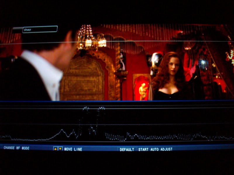

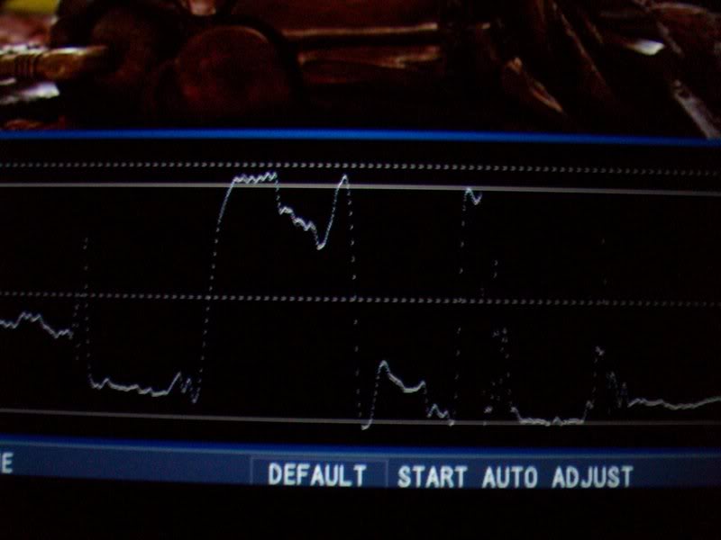

Εδω εχουμε εικονες απο τρεις ταινιες που δειχνουν πληροφορια εκτος προδιαγραφων....
Αυτη καταγραφω και με την βοηθεια των patterns βλεπω ακριβος σε ποιο digital ειναι..
