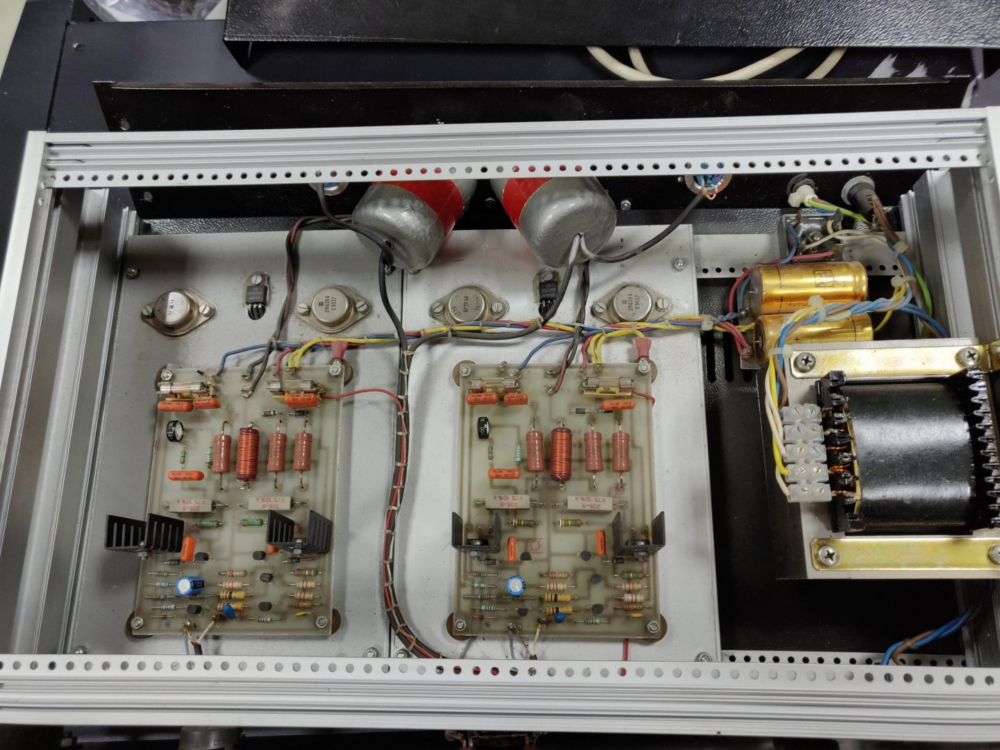

Καλησπέρα,
θα ήθελα την βοήθεια σας σχετικά με έναν ενισχυτή που μου χαρίσανε διότι δεν μπόρεσα να βρω πληροφορίες πουθενά .
Ειναι ενας τελικό ενισχυτή με XLR εισόδους (Υπάρχουν και κάποιο transformers σαν αυγά μετά τα inputs βλ photos) ,
ο οποίος γράφει ECRAN HELLAS τυπωμένο μπροστά και τίποτα άλλο.
Κάποιος Παλαιός Ελληνας εισαγωγέας η DIY Κατασκευή ?
Τον άνοιξα και είδα οτι από τους μετασχηματιστές, εξόδους και αξιολόγηση +/- Vdc, νομίζω ότι είναι 30-50 + - watts στα 8 ohms.
Δεν έχω ακούσει πότε αυτό το όνομα κατασκευαστή και χρονολογικά πρέπει να είναι απο δεκαετία 70 αρχές 80,αν και ένας κωδικός από ένα transistor είναι του 1986!
Ο ενισχυτής δουλεύει ,δεν ανάλυσα τον ήχο ποιοτικά άλλα τουλάχιστον δεν εχει κάποια θέματα βλάβης (hiss,pop,),
ο διακόπτης balance (L R) έχει θέμα μόνο,πιάνει μετά από 3-4 ισως και 10 cliks μεχρι να βρεις το center.
Γνωρίζει κάνεις κάτι σχετικό ?
Ευχαριστώ

Από το εσωτερικό του θα έλεγα πως είναι ιδιοκατασκευή, κάπου στα μέσα της δεκαετίας του '80 ή λίγο αργότερα.
Μοιάζει με τα κιτ των C&A και smartkit της εποχής. Το κύκλωμα είναι κλασικό ανισόρροπο, γιαυτό και στις εισόδους έχει μετασχηματιστάκια προσαρμογής, ώστε να δέχεται ισορροπημένο σήμα.

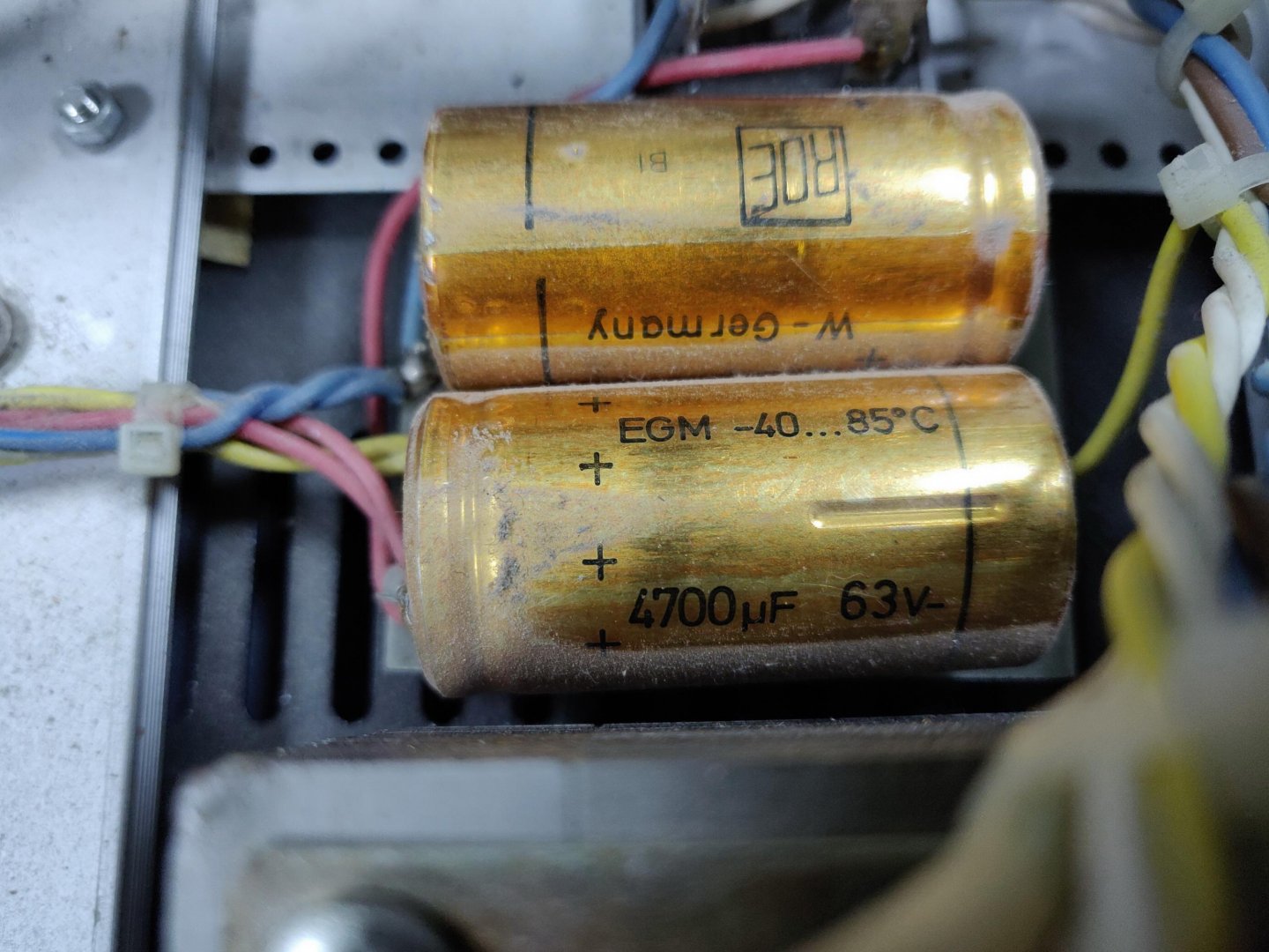

Είναι ένας τυπικός ενισχυτής τάξης ΑΒ με ισχύ γύρω στα 55 watts στο κανάλι.
Κατασκευαστικά τώρα έχει αρκετά θεματάκια. Αρχικά παρατηρείς πως δεν έχει ψύκτρες αλλά μια πλάκα, που επάνω της βιδώνουν τα εξόδου. Αυτή η λογική δεν αποδίδει ιδιαίτερα.
Επίσης το τροφοδοτικό του είναι οριακά μικρό για την ισχύ του. Μόλις δύο πυκνωτές των 4700 μF.
Η διάταξη τώρα του εσωτερικού του με τις αρκετές καλωδιώσεις, την απομακρυσμένη χωρητικότητα του τροφοδοτικού από το κύκλωμα, τους μετασχηματιστές εισόδου και κάποια άλλα θέματα, δεν προδιαθέτουν για κάτι παραπάνω από μέτριο ήχο.
Δεν θα έλεγα πως αξίζει τον κόπο η ενασχόληση μαζί του.

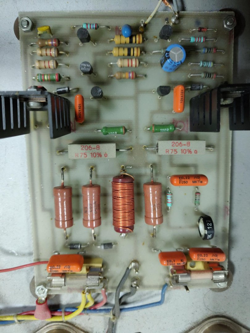

Απο την πρώτη μάτια κατάλαβα ότι ήταν κάτι απλό σαν kit περισσότερο από άλλες δεκαετίες,που ανέφερε και ο φίλος παραπάνω . Το ενδιαφέρον ήταν περισσότερο "εγκυκλοπεδικο" .
Αλλο ενα περίεργο ειναι αν κοιτάξει κάνεις στις πλακέτες θα δει κατι κόκκινο-καφέ αντιστάσεις των 2w,
είναι από την Σοβιετική Εποχής Ρωσσια ("МЛТ-2" )!!
