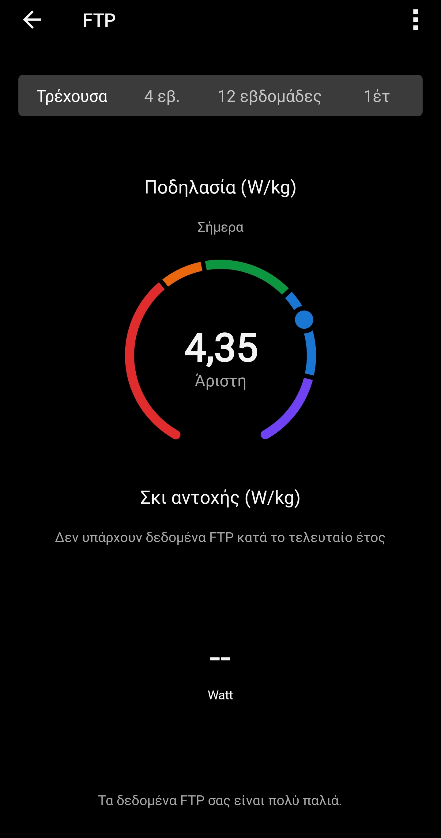

Έχει σταματήσει να ενημερώνεται εδώ και πάρα πολύ καιρό το ftp στη πλατφόρμα του connect, η ενημέρωση έρχεται από το edge, έχουν αφαιρέσει σε πρόσφατο uptade τo χειροκίνητο ftp test και υπάρχει μόνο η λειτουργία αυτόματου υπολογισμού.
Το θκόμ ftp το γνωρίζω, ωστόσο θα ήθελα στις όξω προπονήσεις να ενημερώνεται το τρέχων ftp.
Έχω κάνει τα πάντα, αλλάζω το ftp χειροκίνητα στα 200 ftp ώστε να κάνει διόρθωση μετά τη προπόνηση αυτόματα αλλά τίποτα...
Συμβαίνει κάτι αντίστοιχο στα θκάσας edge?
Από τότε που πήρα αυτό το 1040, έχω βάλει μεγάλο μπελά στο κεφάλιμ, είναι τελείως για τον μπούτσ@, κάπου έλεος δλδ...

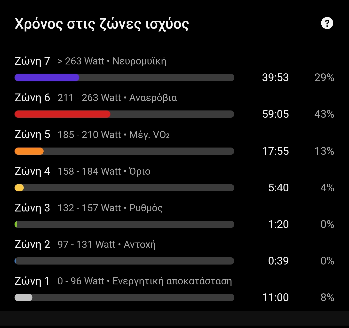

Κοίτα δω οι ζώνες σήμερα ξεκινώντας στα 200 βατ χειροκίνητα , καμία διόρθωση πάλι

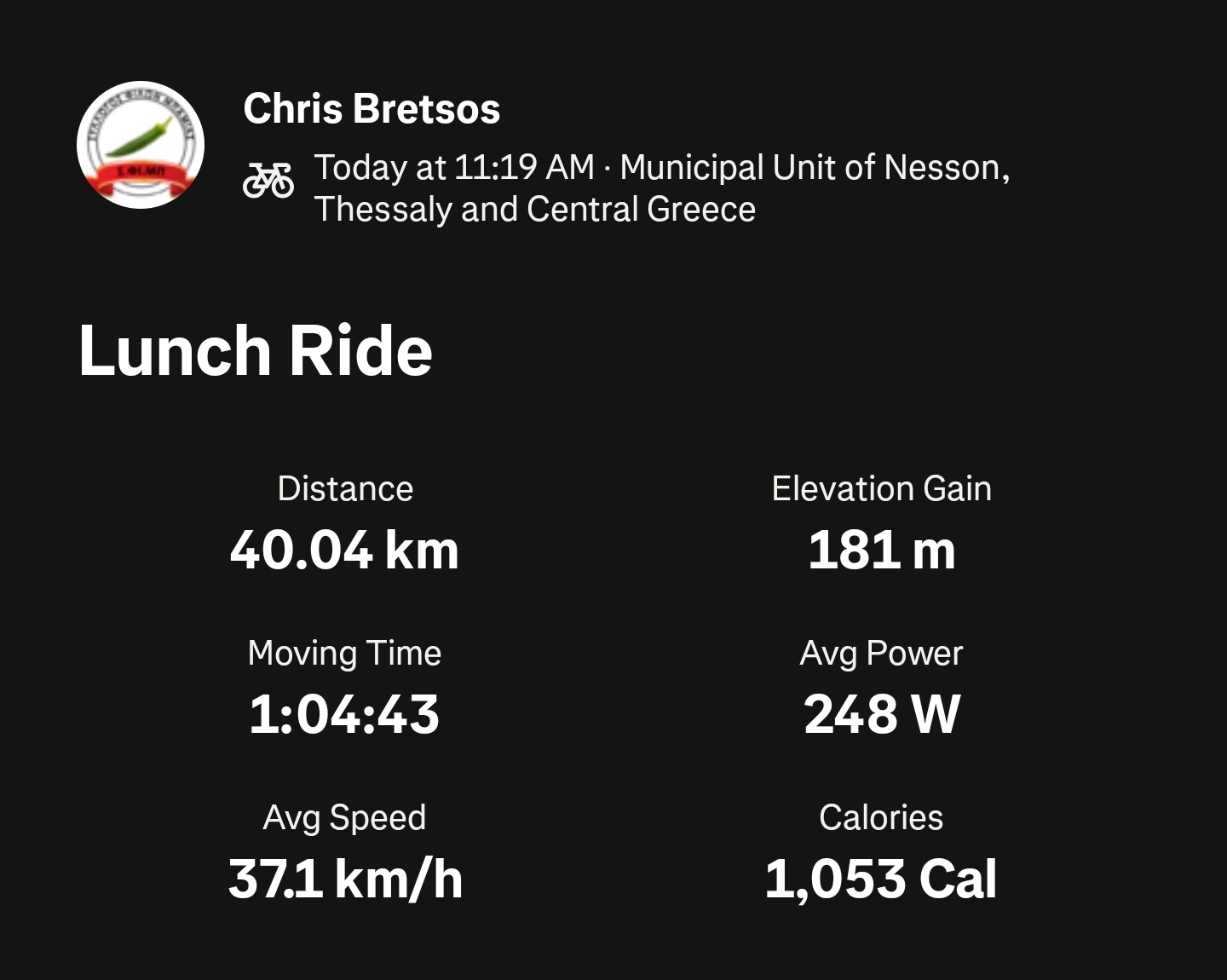

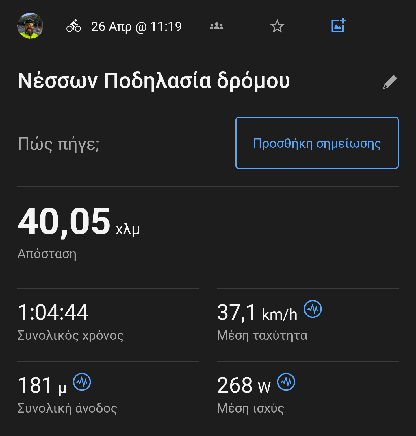

Και επίσης το κουτσούρεμα στα βάτ μεταξύ connect & strava συνεχίζεται, δεν έχω βρει λύση ούτε και σε αυτό...
Κοίτα δω σφαγή που έπεσε σε σημερινή προπόνηση
wizzy
15.891
23.031
@bretsos Έχω την εντύπωση ότι το FTP το βάζεις "καρφωτό" στο Connect, δεν συγχρονίζεται με προπονητικά λογισμικά.
Το Edge μου παίρνει το FTP από το Connect, δεν συμβαίνει το αντίθετο (ίσως επειδή δεν έχω power meter). Το μόνο που έχω δει να "στέλνει" το Edge στο Connect είναι το VO2max. Είχα πρόσφατα μια αύξηση και το Edge ενημέρωσε το Connect όταν συγχρονίστηκαν.
