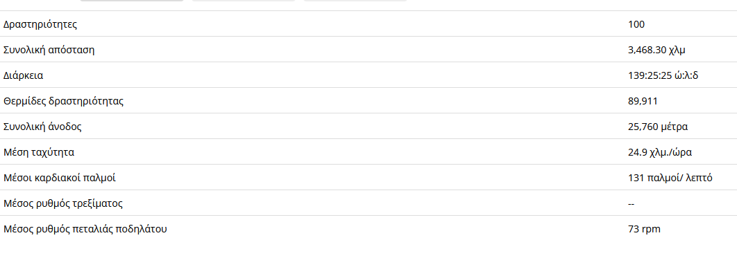

Εχθές έκλεισα 100 δραστηριότητες με το ποδήλατο. Αν μου έλεγες πριν 1 χρόνο ότι θα κάνεις διαδρομή 40 χλμ με το ποδήλατο στα βουνά και θα είσαι και σχετικά χαλαρός ή ότι θα βγάζεις διαδρομές 100+χλμ θα σου έλεγα "...είσαι τρελός!". Όμως να που έγινε και παρά την αναγκαστική αποχή για 3+ μήνες, συμπληρώθηκαν 100 καταγραφές. Ο σκοπός είναι να συνεχίσουμε, όχι μόνο επειδή είναι διασκεδαστικό, αλλά και για την υγεία μας.

Μπράβο Γιάννη!!
Βάλε στόχους και συνέχισε, τα καλύτερα έρχονται!! ;)
