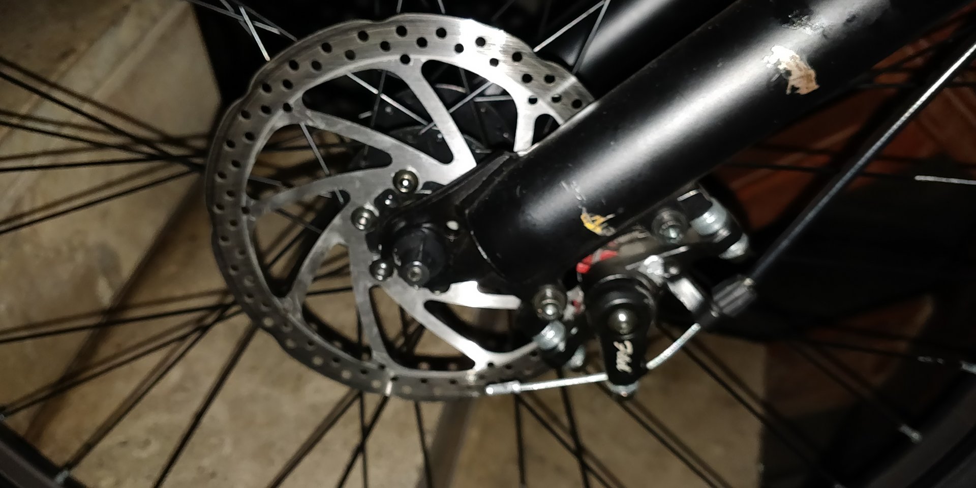

Ναι μπορείς να βάλεις μεγαλύτερα δισκόφρενα, για να γίνει αυτό όμως θα πρέπει να τοποθετήσεις αντάπτορες στις δαγκάνες ώστε να χωρέσει στο μεγαλύτερο δίσκο.
Όσο για τη ποιότητα των δίσκων θεωρώ (για τη χρήση που αναφέρεις) πως οι shimano Xt επιπέδου θα είναι μια χαρά.
Η μέτρηση γίνεται από το κέντρο ως τη άκρη του δίσκου.
Λάστιχα σε mtb και ειδικά σε ηλεκτρικό δεν γνωρίζω, το βάρος πάντως στα συμβατικά ποδήλατα είναι βασικό, όπως και η διάσταση αλλά και η χάραξη του πέλματος.
