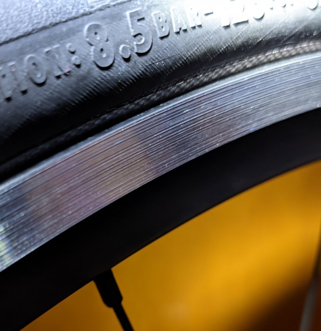

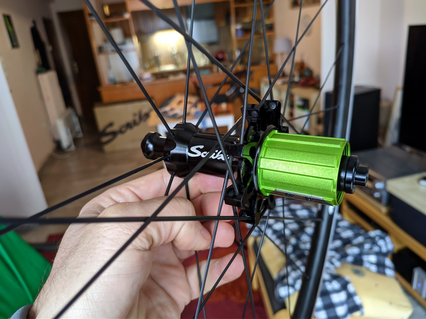

Μετά από αρκετά χλμ. με τους αλουμινένια τροχάκια scribe race θα ήθελα να αφήσω τις εντυπώσεις διότι στα λεφτά τους πραγματικά δεν υπάρχει κάτι καλύτερο.
Καταρχάς μιλάμε για στεφάνια με 19mm εσωτερική απόσταση και 24mm εξωτερική, αυτό σημαίνει πως συμβάλουν τα μέγιστα στους λιγότερους κραδασμούς, στο καλύτερο πάτημα, πληροφορία και φυσικά στο φρενάρισμα.
Το φρενάρισμα είναι εμπειρία με αυτούς τους τροχούς, έχουν πολύ βαθιά χάραξη στα σημεία τριβής και συνεργάζονται άψογα με τα μπλέ swissstop τακάκια.
Οι τροχοί ήρθαν όχι σε τόσο καλή συσκευασία αλλά σωστά αποθηκευμένοι, οι τάση σε ακτίνες αρχικά ήταν σωστές αλλά μετά τις πρώτες προπονήσεις χρειάστηκαν μάζεμα, αυτό συνήθως συμβαίνει σε όλους τους κατασκευαστές διότι δεν αφιερώνουν χρόνο για στρεσάρισμα, όπως και να έχει πάντως το σωστό στρεσάρισμα γίνεται πάντα στο δρόμο με το βάρος του αναβάτη, ένας έλεγχος μετά τα 500χλμ επιβάλλεται.
Τα κέντρα στη κατηγορία τιμής είναι ποιοτικά και πολύ μελετημένα, με τη επιλογή σε race ρουλεμάν τσουλάνε αβίαστα με ελάχιστη αντίσταση.
Το πίσω κέντρο με τη μεγάλη φλάντζα στη drive μεριά, έχει τις 16 βασικές ακτίνες (8 ακτίνες στη non drive) με πλέξη που πατάνε η μία τη άλλη ακτίνα για μεγαλύτερη ακαμψία και λιγότερη καταπόνηση.

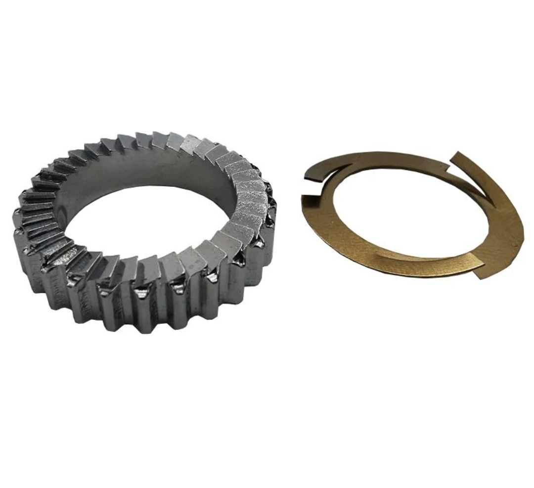

Το ελεύθερο με τη τεχνολογία καστάνιας λειτουργεί άμεσα χωρίς αστοχίες στη μετάδοση, η υλοποίηση όμως με έλασμα το καθιστά ένα απίστευτα θορυβώδες ελεύθερο, μετά από τόσο καιρό δεν μπορώ να το συνηθίσω, όσο πιο γρήγορα πας, τόσο πιο θορυβώδες γίνεται, ξεπερνά κατά πολύ τα όρια του ενοχλητικού...
Άλλοι ψοφάνε για θορυβώδη λειτουργία, προσωπικά προτιμώ τη ησυχία.
Τα τροχάκια είναι πραγματικά πολύ γρήγορα στις ευθείες. Με το μόλις 26mm προφίλ λειτουργούν αψογα στους πλαγιους αέριδες. Εχουν δυνατή ακαμψία στο ανηφορικό πάτημα με το συμπέρασμα να βγαίνει και από το βατόμετρο, με λιγότερα βάτ έχω τις ίδιες επιδόσεις με τους πολύ καλούς επίσης campagnolo eurus που δούλεψα για μεγάλο διάστημα.
