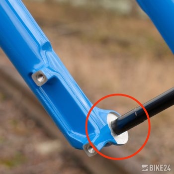

Ύστερα πάλι έπεσα πάνω σε μια συμβατότητα της ROCKSHOX με τους dt swiss XR 1700 που έχω. Υπάρχουν αποστάτες μεγαλύτεροι για να εδραζει σε πχιο μεγάλη επιφάνεια ο άξονας του τροχού. Αυτό είναι μια νέα πατέντα της ROCKSHOX για να κάνει στιβαρό στη κατεύθυνση το τροχό
Και Εδώ οι αποστάτες 31mm για το 350 κέντρο της dt swiss

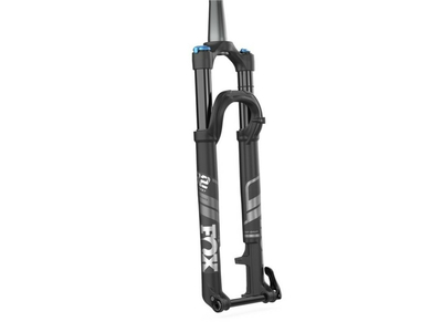

Δεν βαστήχκα Σώτο, η παραγγελία για τη νέα ανάρτηση έφυγε.
Εκτός του high end του πράγματος σε τιμή χώμα σε σχέση με τον ανταγωνισμό θα αλλάξει το offset από 51mm σε 44mm.
Ενω παλιά η τάση ήθελε να μεγαλώνουν το μεταξόνιο για σταθερότητα στις υψηλές ταχύτητες, αποδείχτηκε τελικά ότι έχανε σε έλεγχο και επιστρέφουν όλοι οι κατασκευαστές στα 44mm.
Απο τα 1880gr με τη fox τώρα θα χάσει το σύνολο με τη SID Ultimate 500gr από τη πλώρη, δεν το λες λίγο.
Παράγγειλα και τους μεγάλους αποστάτες σε εδραση για το κέντρο της dt swiss.
Διαβάζοντας διάφορα reviews για τη νέα SID όλοι λένε για τη σμούθ λειτουργία και όλοι τη συγκρίνουν με τη ναυαρχίδα της fox, η οποία για κάποιο περίεργο λόγο κοστίζει τα διπλάσια χρήματα... Πολύ περίεργο αυτό.
Συνήθως όταν θες να είσαι ανταγωνιστικός η αξία πρέπει να είναι και η ανάλογη. Κάτι σάπιο υπάρχει στο βασίλειο της fox άραγε ή κάτι με διαφεύγει?

Καλοφόρετη λοιπόν, όταν έρθει! 8-)
Το δικό μου φοράει αυτήν εδώ, με μόνη διαφορά ότι δεν έχει τρεις θέσεις στο κλείδωμα της ανάρτησης, αλλά δύο (δεν έχει την ενδιάμεση δηλαδή, προφανώς είναι παρτίδες για τους κατασκευαστές που κάνουν κάπου οικονομία, όχι αυτές που βγαίνουν στο εμπόριο)
(δεν ξέρω αν όμως είναι η παραλλαγή με 44 ή 51 offset)

Ναι ρε συ, δεν σκαμπάζω τίποτα για το αντικείμενο, ψάχνοντας βρήκα ότι βρήκα μέχρι στιγμής και έγραψα παραπάν.
Η απορία όμως παραμένει, γιατί η fox είναι τόσο ακριβή ενώ δεν έχει να παρουσιάσει κάτι παραπάνω. Η μόνη διαφορά είναι στη επίστρωση Kashima στα καλάμια για λιγότερες τριβές.
Όσο για το τι offset έχεις Σώτο, μη το ψάχνεις, έχεις σίγουρα 51mm. Αυτές σπρώχνουν γιατί πλέον δεν πωλούνται ως after market
