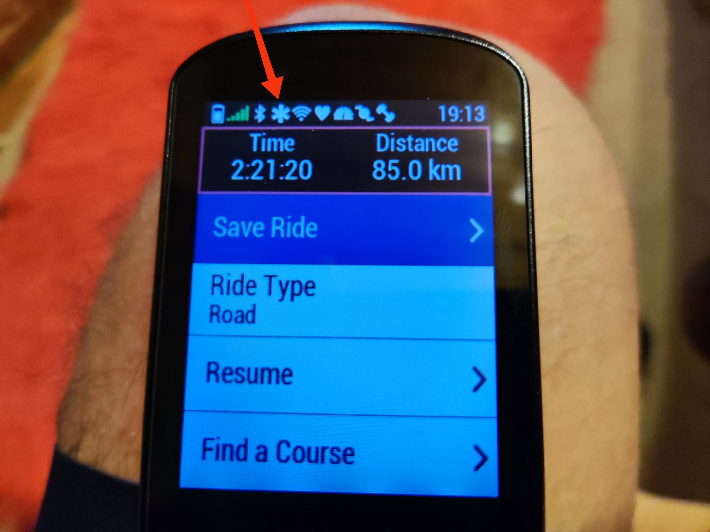

Ξέρει κάνα καλό παιδάκι τι σημαίνει αυτό το σύμβολο που άναψε?
Πρώτη φορά το βλέπω...

Ειδοποίηση συμβάντος, πήρε ή θα πάρει κάποιον να ενημερώσει ότι κάτι έπαθες - ΑΝ έχεις πάρει μαζί σου τηλέφωνο και ΑΝ έχεις βάλει κάποιο νούμερο να καλέσει

Ααααα, πάτσα τέρμα φρένα σε ένα φανάρι και άναψε ειδοποίηση,δεν είχα όμως κινητό μαζίμ και το ακύρωσα.
Άκου να δεις τι παράδοξο παίζει εδώ σαπάν στη Λάρσα, με το έχουν κάνει πολλές φορές.
Έρχεσαι και σε κλείνει το φανάρι, ο άλλος δεν ξεκινάει άμα δεν περάσεις με κόκκινο, εγώ όμως δεν το ρισκάρω επειδή έχω συνηθίσει αλλιώς στη ζουρλοαθήνα, πατάω φρένα, κόβω όλη τη φόρα, με δίνει ο άλλος προτεραιότητα και αντί να τον ευχαριστήσω τον βρίζω φυσικά. :roflmao:
