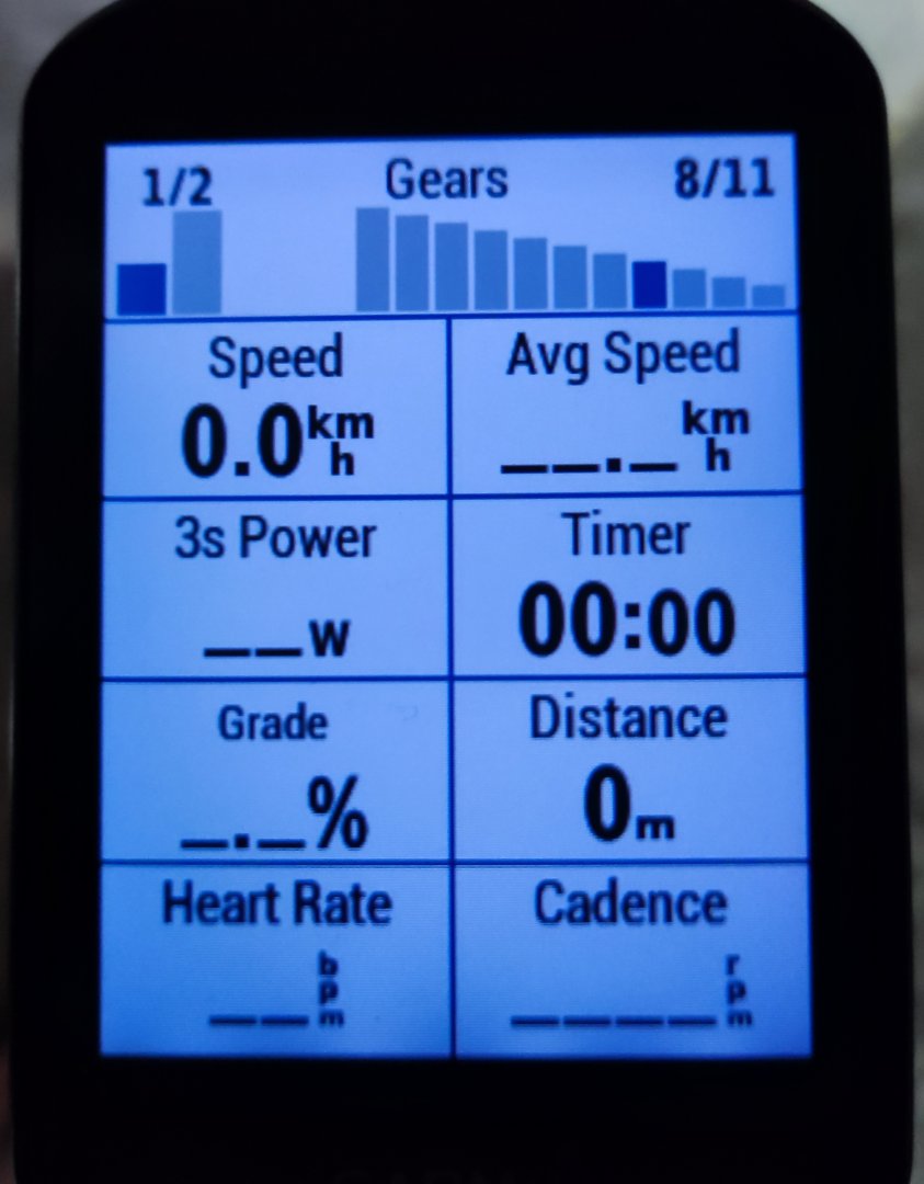

Σωστά, τεσπα μιας και το αναφέραμε εμένα αυτή είναι η βασική σελίδα, σε αυτή παίζω μπάλα όλη τη ώρα, στα βασικά βάζω τις ταχύτητες, όταν συνδεθεί με το ποδήλατο γεμίζουν τα νταμάκια και σου εμφανίζει αριθμό ταχύτητας. Βατόμετρο, στροφές και hr είναι επίσης σε συνεχή παρακολούθηση.

Σχεδόν ίδια είναι κι η δικιά μου βασική σελίδα, χωρίς το πεδίο με τις ταχύτητες φυσικά...

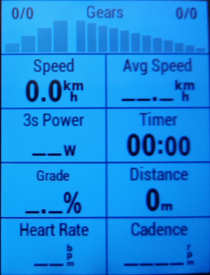

ΥΓ. Στο πεδίο με τις ταχύτητες γιατί έχει 4 μπάρες αριστερά και 12 δεξιά; Δεν προσαρμόζεται ανάλογα με τις δεδομένες ταχύτητες που έχει το συγκεκριμένο di2 (11 x 2), ή δείχνει κάτι άλλο;

Εκτός σύνδεσης έτσι το εμφανίζει Σώτο, δεν ξέρω γιατί, όταν όμως συνδεθεί με τη di2 το εμφανίζει κανονικά. Βοηθάει πολύ άμα το μάθεις γιατί δεν χρειάζεται να κοιτάς κάτω.
Επίσης στις γνωστές διαδρομές μαθαίνεις να δουλεύεις με το Gear indicator και προσαρμόζεις τις στροφές.

Εκτός σύνδεσης, έχει νομίζω βάση, 12 ταχύτητες πίσω υποστηρίζει το di2 (δεν έχει εμφανιστεί ακόμα 13αρι της Shimano), τώρα για μπροστά μέχρι 4, λίγο υπερβολικό το βλέπω (δεν θυμάμαι δηλαδή να υπάρχει και 4αρης δίσκος! ) εκτός τώρα αν αφορά κάποια άλλα συστήματα ταχυτήτων της Shimano, για ηλεκτρικά ποδήλατα πχ ή και άλλα (commuter με ηλεκτρονική αλλαγή; ).

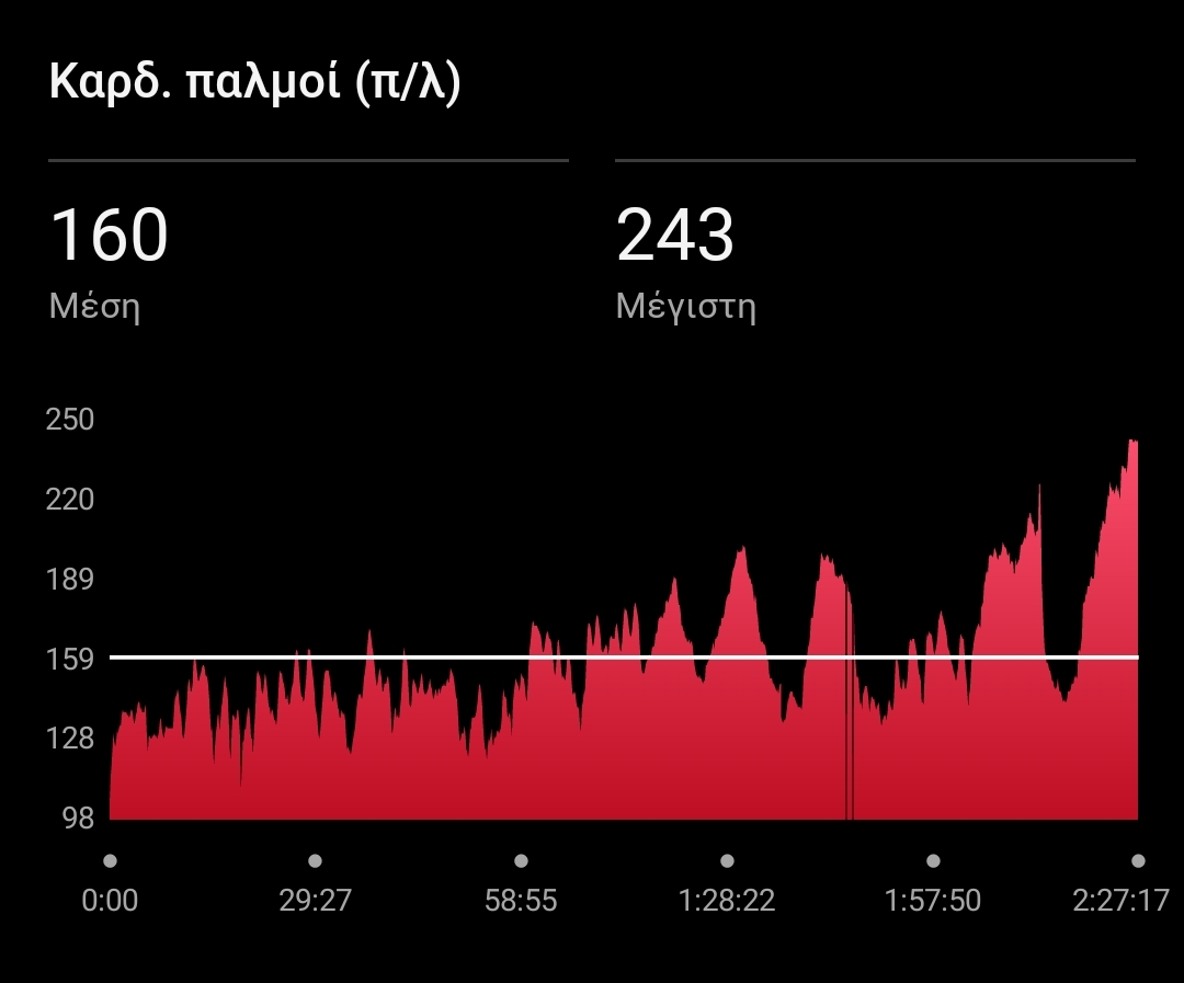

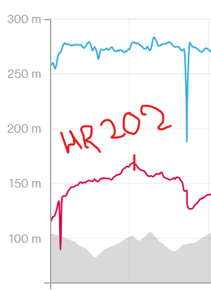

Δεν ξέρω τι συμβαίνει, δεν με έχει συμβαίνει κάτι τέτοιο ξανά . Τη πρώτη φορά που έβγαλε αλάρμ στους 190hr ανησύχησα γιατί με βρήκε στο πάτημα, όταν όμως συνέχισε να κάνει το ίδιο και στις κατηφόρες κατάλαβα ότι κάτι δεν πάει καλά με τον αισθητήρα. 30 χλμ πριν τελειώσω ξεκουμπωσα τον αισθητήρα γιατί με ζάλισε τα @@ το 530 με τα μπίπ. Πιθανόν να θέλει μπαταρία...

η ζώνη ήτανε ; τέτοιες μλκς με έκανε και μένα , θυμάμαι άλλαξα και μπαταρία αλλά τελικά άλλαξα ζώνη (είχα polar, δοκίμασα την παλιά ξεφτισμένη garmin και δούλευε σωστά, ξαναπήρα polar, αλλά δεν την χρησιμοποιώ πλέον αν δεν είναι να κάνω κάτι πολύ απαιτητικό)

Ναι η ζώνη της polar με τον αισθητήρα της garmin, το ρολόγι με το γ@μησε το νέο firmware update, δεν έχει ντίπ αυτονομία για τέτοιες δλειές

να πχ στον ημιμαραθώνιο με είχε πάει μανάχοτ 202ΚΠ
Άμα με κάνει ξανά νούμερα η ζώνη (όταν την ξαναβάλω) θα πάρω την λευκή την τριαθλητικη κνπνγ, τον κόβω παλτό τον φθηνό αισθητήρα της γαρμιν

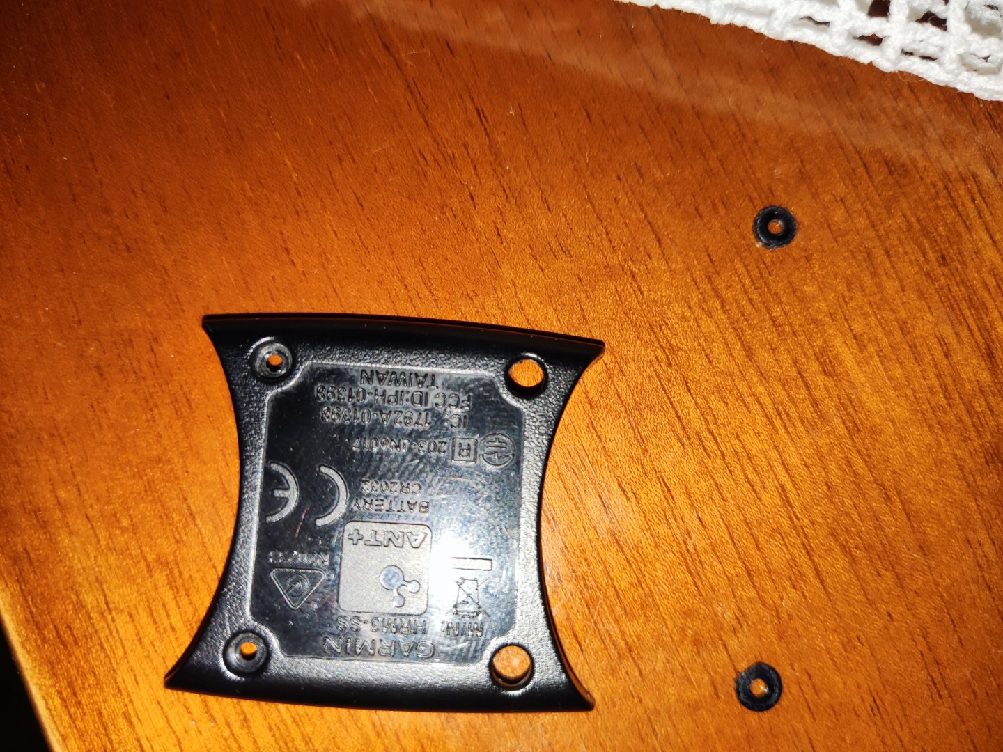

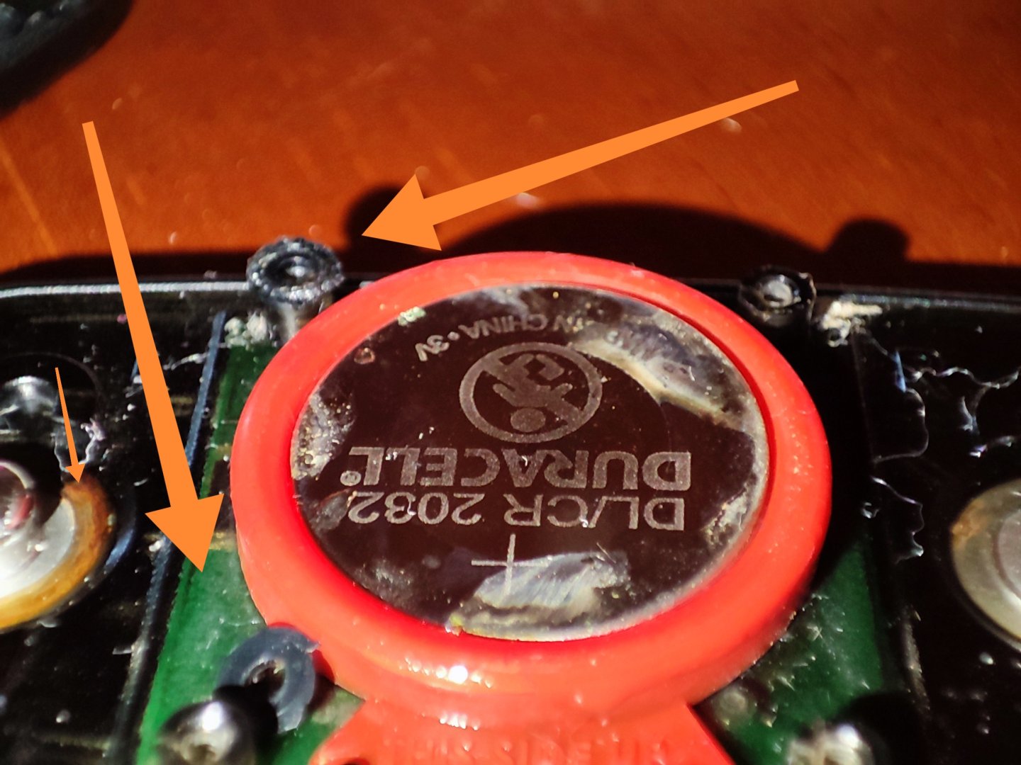

Διαλύθηκε το καπάκι και μπαίνει υγρασία από τις βίδες
Παραγγέλνω επιτόπου polar κομπλέ, ντίπ κινέζικα τα garmin
