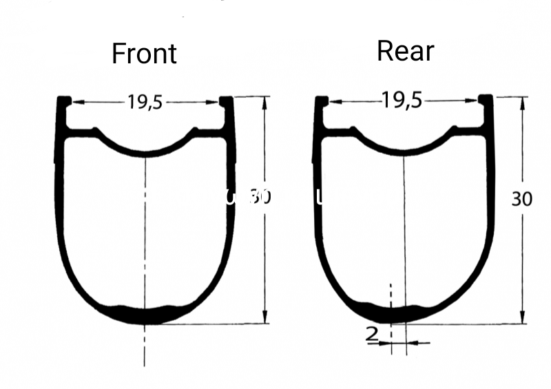

Το ίδγιο πιστεύει και ο Μπρέτσος, αστοχία έπαιξε Μάριε στη περίπτωσή σου. Στη περίοδο covid υπήρξαν αρκετές αναφορές για τα χάρτινα πλαίσια της canyon. Τουλάχιστον στη θκιάς περίπτωση υπήρξε συνεννόηση και σχεδόν άμεση αντικατάσταση της αστοχίας. Στη θκιάμ περίπτωση εντέλει τώρα με τη scribe με έγραψαν Ζπούτσατς. Ενώ αναγνώρισαν το πρόβλημα, τελικά συμφώνησαν να με στείλουν μόνο το στεφάνι και όχι ολόκληρο πίσω τροχό.
Απο μεριάς μου επειδή δεν γουστάρω να μπω σε αυτή τη διαδικασία, να τρέχω δλδ να φτιάξω ξανά τον τροχό, τους πρότεινα να πληρώσω έναν πίσω τροχό. Δεν υπάρχει απάντηση έως και τη στιγμή που γράφω. Δεν νομίζω να υπάρξει απάντηση και αυτό είναι που διαφοροποιεί έναν αξιόπιστο κατασκευαστή. Είχα στο καλάθι ήδη ένα ζευγάρι καινούριο σετ τροχών scribe , μετά τη εξέλιξη αυτή κατάλαβα πως οι τροχοι που σιάχνουν δεν κάνουν για αναβάτες που βγάζουν αρκετά watt, δεν πρόκειται να ψωνίσω κάτι ξανά από αυτούς. Με φούμαρα για μεταξωτές κορδέλες δεν πας πουθενά...
Η αλήθεια είναι πως δεν θέλω να δοκιμάσω ξανά δικούς τους τροχούς. Δεν υπάρχει καμία προδιαγραφή για αναβάτη που πιέζει των εξοπλισμό, το ίδιο θα ξανά συμβεί αργά ή γρήγορα... Θα έπρεπε τουλάχιστον να έχουν μια προδιαγραφή με ασύμμετρο πίσω στεφάνι
Το ασύμμετρο πίσω στεφάνι φέρνει τις ακτίνες της non drive μεριάς σε μικρότερη γωνία και ομαλοποιεί τις δυνάμεις που μπαίνουν από το βάρος και τα watt του αναβάτη. Χωρίς τη τεχνολογία αυτή, αργά ή γρήγορα ένα συμμετρικό στεφάνι είναι καταδικασμένο να σκίσει.
Για όλους τους παραπάν λόγους και επειδή είμαι καμμενος αρκετές φορές στο θέμα τροχών με διαφορες αστοχίες, αποφάσισα να προχωρήσω στη αγορά νέων τροχών αξιώσεων από ελληνικό κατάστημα και ας το πληρώσω ακριβότερα, τουλάχιστον σε περίπτωση ζημιάς θα έχω άλλη αντιμετώπιση.

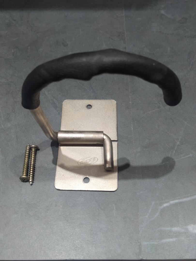

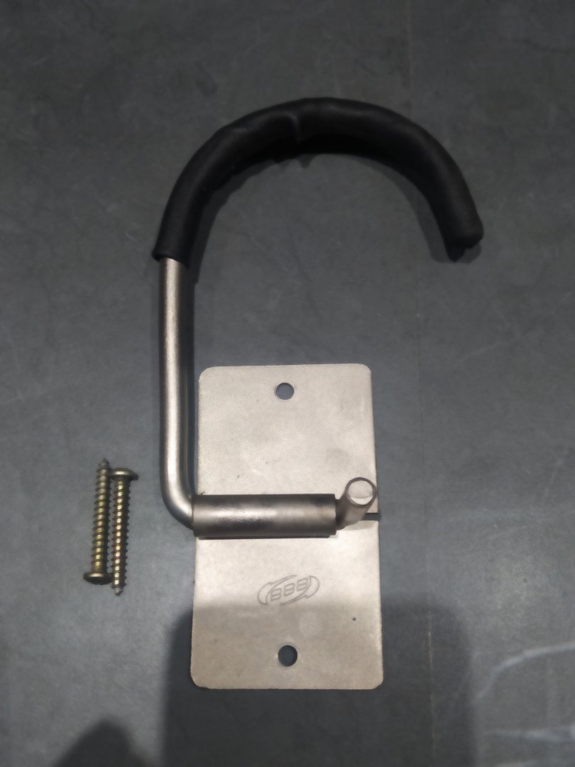

Το βρήκα!
Διαστάσεις βάσης τοίχου: 10εκ * 6εκ. Μαζί με τις βίδες - ούπα θα βάλεις εσύ, αναλόγως υλικού του τοίχου.
Σου κάνει; Στείλε pm με διεύθυνση αποστολής, για να στο στείλω τη Δευτέρα, 14/08.

Γιώργο, σ'ευχαριστώ για το ψάξιμο και τον κόπο, φοβάμαι όμως τον τροχό σε ενδεχόμενα χτυπήματα
, γιατί δεν "ασφαλίζει-κλειδώνει" η ρόδα.
ίσως ψάξω κάτι για να το κρεμάσω ή εν τέλει το αφήσω στο μπαλκόνι (με κάποιο κάλυμμα). 👍

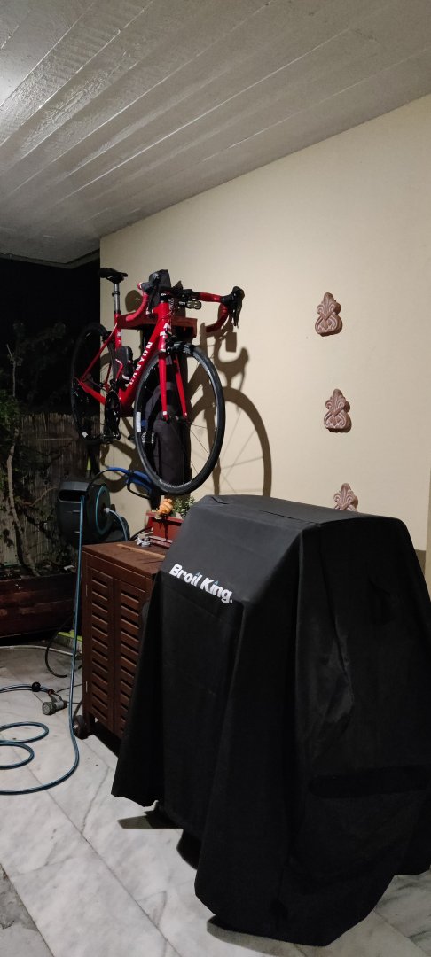

Αφού δεν κάνω ποδήλατο ας κάνω καμιά δουλειά

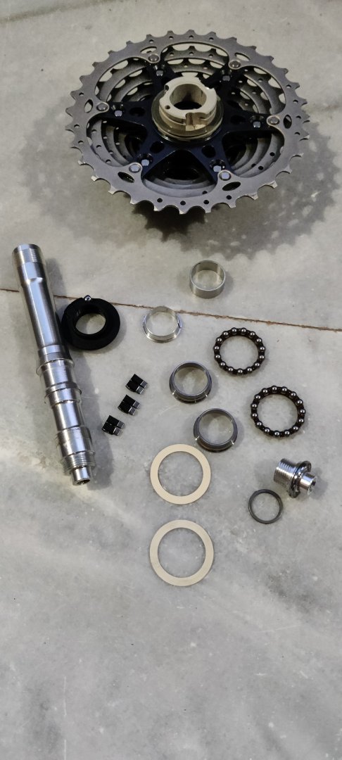

Μπουγάδα το ντραιβ τρειν και ρουλεμάν τροχών.
Γρασακι κίτρινο σιμανο μες τη γυαλάδα, λαδακι μπρετσου αλυσίδα και κρέμασμα στον τοίχο στο μπαλκόνι για να γουστάρει ο ζαμπ
