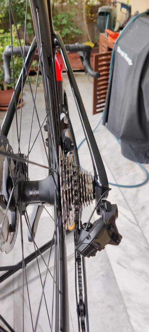

Α, επίσης τις τελευταίες ημέρες έχω σύστημα 52-34 (έβαλα τον παλιό 34αρι δίσκο της 105) με 11-36 (η κασέτα της Sram που είχα ήδη)! Όχι θα αφήνω τις ανηφόρες να με παιδεύουν (ή τη shimano να μου λέει ότι το μάξιμουμ χωρητικότητας είναι 16 και δεν μπορώ να φτιάξω κάτι τέτοιο, 52-34 ας πούμε). :gamer:
Το καλό με αυτό είναι όχι ότι χρειάζεται το 34x36 συχνά, αλλά πάει πολύ πιο ομαλά στις επόμενες ταχύτητες, το 32αρι γρανάζι πχ τώρα είναι ταμάμ! Βγάζει τα πάντα, ακόμα και το 28αρι πάει άνετα! (με την αλυσίδα να μην είναι στα άκρα).

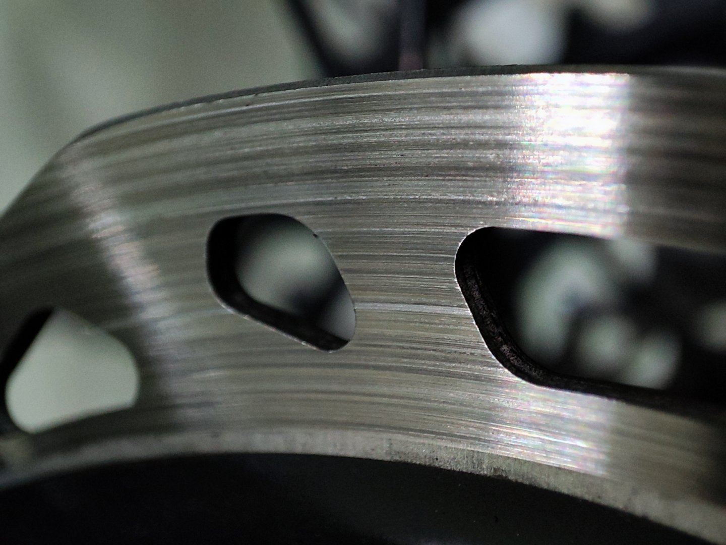

Εδώ είναι η επιφάνεια τριβής από risen τακάκια, βλέπουμε ότι έχει ελάχιστα έως ντίπ μεταλλικά ρινίσματα η πάστα, αν ήταν μεταλλικά η επιφάνεια του δίσκου θα ήταν φουλ στις γρατσουνιές,άρα και πχιο αποδοτικό φρενάρισμα.
