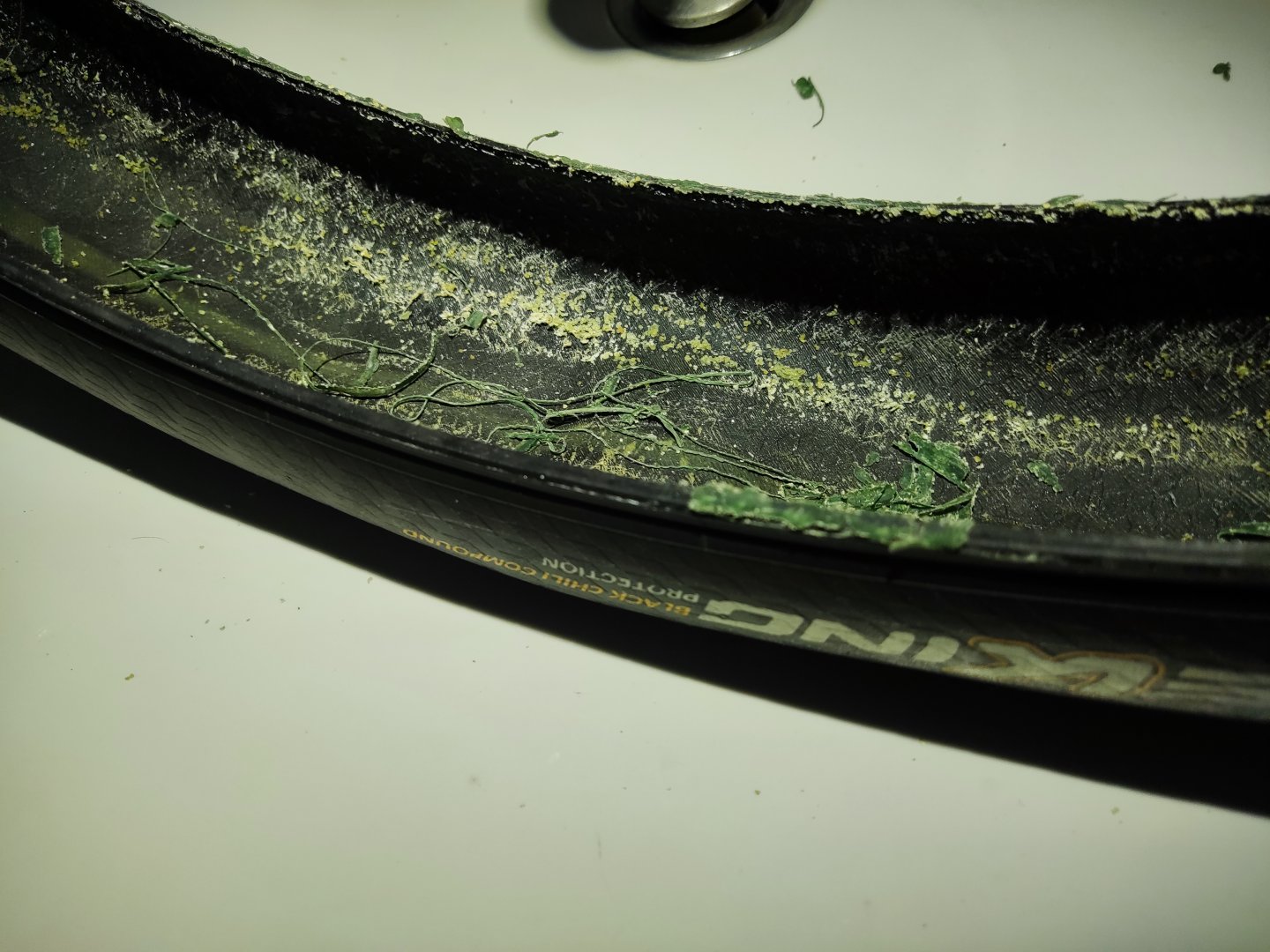

Σωτο έβγαλα εψέ το πίσω λάστιχο στο mtb για να κάνω μια δλειά και δεν βρήκα ντίπ ζουμί μέσα, είχε στεγνώσει, τελευταία φορά που συμπλήρωσα ήταν πριν 3 μήνες ~
Ίσως να έπαιξαν ρόλο οι υψηλές θερμοκρασίες του καλοκαιριού, είπα να στο πω επειδή χρησιμοποιείς το ιδγιο ζουμί.
Ωραίος, thanks! Πάντως άλλη φάση στο MTB, χθες το δοκίμασα για πρώτη φορά πραγματικά σε διαδρομή MTB, ανεβαίνοντας πάνω στη Μαλάξα (μέση κλίση 9% περίπου για σχεδόν 5 χμ, και γεμάτο πέτρες, αυλάκια, χαλίκια, ακόμα και σπασμένα γυαλιά από μλκς που τα έχουν πετάξει σε κάποια σημεία), και έριξα σε όλα τα segment της ανηφόρας 5 λεπτά κάτω! Και επειδή δεν μπορώ να πω ότι οφείλεται ξαφνικά επειδή απέκτησα τόσο καλύτερο fitness σε 20 ημέρες από την προηγούμενη (που ειχα πάλι PR, αλλά με σαμπρέλα), είναι φανερό πόσο βοήθησαν τα tubeless! Τώρα θέλω να βρω και ποια είναι η κατάλληλη πίεση, κλπ... Εντωμεταξύ επειδή είχα αφήσει την παλιά ταινία που είχε σχετικά μεγάλη τρύπα για βαλβίδα, κι έχανε από εκεί, τελικά έκανα και δευτερη φορά - καλά παραπάνω έκανα, γιατί 2 φορές έβαλα με ανάποδη φορα το λάστιχο, και το κοίταζα κιόλας λέει. :party: :lolsign: - τη διαδικασία και στους δύο τροχούς, αλλά δεν πέταξα το υγρό απλά μάζεψα το περισσότερο και το ξαναβάλα, πρόσθεσα κι άλλο επίσης βέβαια.
Χρησιμοποιώ 20-25 χώμα & 28-32 καθημερινότητα, με σαμπρέλα δεν μπορούσα να ρίξω τη πίεση τόσο πολύ...
Πάρε και μια φώτο με τη μπίχλα όταν στεγνώσει το ζουμί
