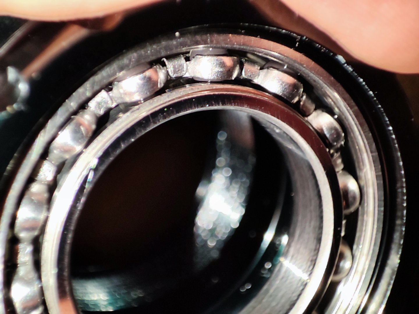

Τα έχεις δει χωρίς τον δισκοβραχίονα πάνω, να τα γυρίσεις με το χέρι, αν όντως έχουν πρόβλημα;

Το έκανα σήμερα Σώτο, το ρουλεμάν ειδικά από τη μεριά των φύλλων τη έχει ακούσει άσχημα, περιστρέφετε άγαρμπα και κάνει πολύ θόρυβο, πρέπει να έχουν φύγει κομματάκια από τις μπίλιες. Δεν μπήκα καν στο κόπο να το ανοίξω και να το καθαρίσω, μόλις επιστρέψω Αθήνα θα τα αλλάξω.

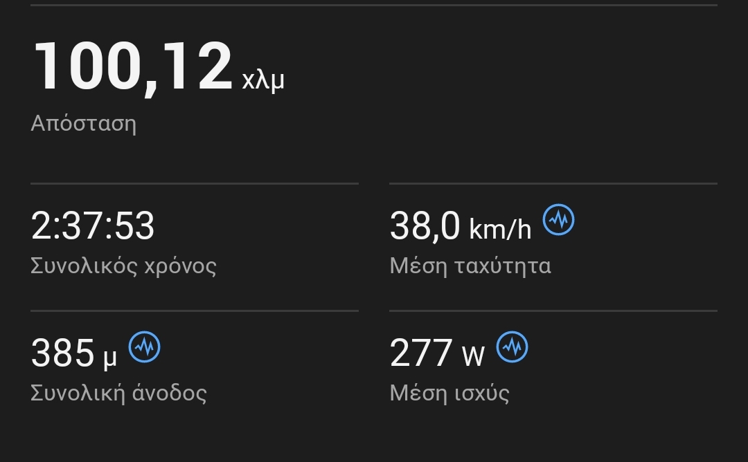

Αυτό είναι το ρεκόρ, σε παρόμοιες συνθήκες, καιρικές και όλων των υπολοίπων
Σήμερα με ενοχλούσε η σέλα, από το πολύ κοπανημα αλλάζει η κλίση, έχω συχνά αυτό το πρόβλημα και πολύ με νευριάζει... >:(
1.360
2.342
Αυτό είναι το ρεκόρ, σε παρόμοιες συνθήκες, καιρικές και όλων των υπολοίπων View attachment 317753
Πάχυνες μάλλον...
1.360
2.342
τώρα το είδα: 280w normalized στα 100χιλ ρε κερατά? θα μας πεθάνσ... (πάτα γιατί θα τα χρειαστείς τα βατ... σύντομα)

Πως είναι δυνατόν ένα ρουλεμάν να μην έχει ντίπ τζόγο και να περιστρέφετε άγαρμπα?
Οι μπίλιες φαίνονται εντάξει, το καθάρισα και προσπαθώ να το αναστήσω γιατί σήμερα έκανε πολύ θόρυβο στα καλά πατήματα

Εν τέλει μετά το καθαρισμό το ρουλεμάν δλέυει πολύ καλύτερα, όχι όμως σμούθ, δεν πράζει, θα αλλαχτεί οσονούπω.
