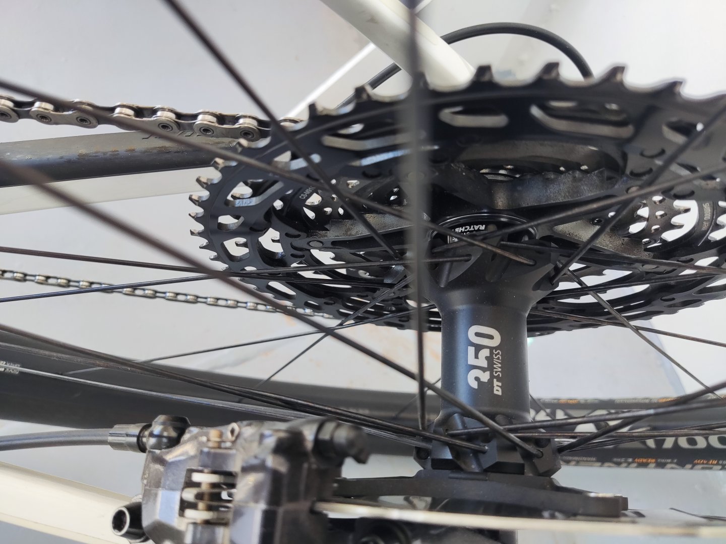

Δεν βλέπω καμιά ενισχυμένη φλάντζα στη μεριά του δίσκου, φαντάζομαι θα είναι ετσά και στο πίσω τροχό, και στη drive και στη overdrive μεριά... Κλείσε, έρχομαι από κει να σε δείρω...

Πάλι καλά, εντάξει μια χαρά είσαι.
Μάζεψε εγκαίρως και τις ακτίνες όταν δώσουν μπόσικα και θα είσαι κομπλέ.

τούτοι εδώ κρόκ μέχρι να τους συνεφερω με πήρε πολύ καιρό, από το πολύ μάζεμα νόμιζα πως στο τέλος θα τελειώσει το σπείρωμα, μας πουλάνε τροχούς δίχως να τους στρεσάρουν ντίπ, μόνο οι παράδες τους νοιαζουν.
Ενώ οι fulcrum που πήρα δεν χρειάστηκαν ποτέ τίποτα, και έχουν φάει απίστευτο ξύλο

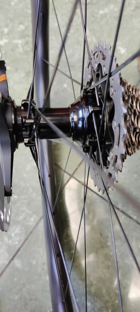

Ρε μάστορα, όσο καλά και να τεντώνει το στρεσάρισμα είναι που κάνει όλη τη δλειά, στρεσάρεις μαζεύεις, ξανά μανά μέχρι να γίνει ο τροχός μπετό. Δεν το κάνουν σε λέω, πολλά παράπονα και το αντιμετώπισα πολλάκις ίδιος όμμασι. Οι παραπάν dt swiss είναι από το mtb, τροχοί για χώμα τάχαμου και κάθε φορά που τους πατούσα γίνονταν κουδουνίστρες, ειδικά τη πρώτη προπόνηση χαλάρωσα τόσο πολύ που αναγκάστηκα να γυρίσω σπίτι με τα πόδια.
Οι μόνοι τροχοί που δεν ασχολήθηκα ποτέ και για κάναν λόγο ήταν οι campagnolo & fulcrum, πλερώσεις κάτι παραπάν και ήμαστε όλοι ευχαριστημένοι

Κέντρα της novatec είναι μιά χαρά. Σίγουρα θα θέλουν συμμάζεμα αλλά αυτή είναι και η λογική του αγοράζω από εδώ. Εμένα να δεις τι μάζεμα κάναμε στους FFWD άστο... όμορφοι είναι μεγειά Πάνο, περιμένω να τους δω και από κοντά την Κυριακή. Καλοί και οι campagnolo - fulcrum αλλά ας πουλάγανε πιό φτηνά.

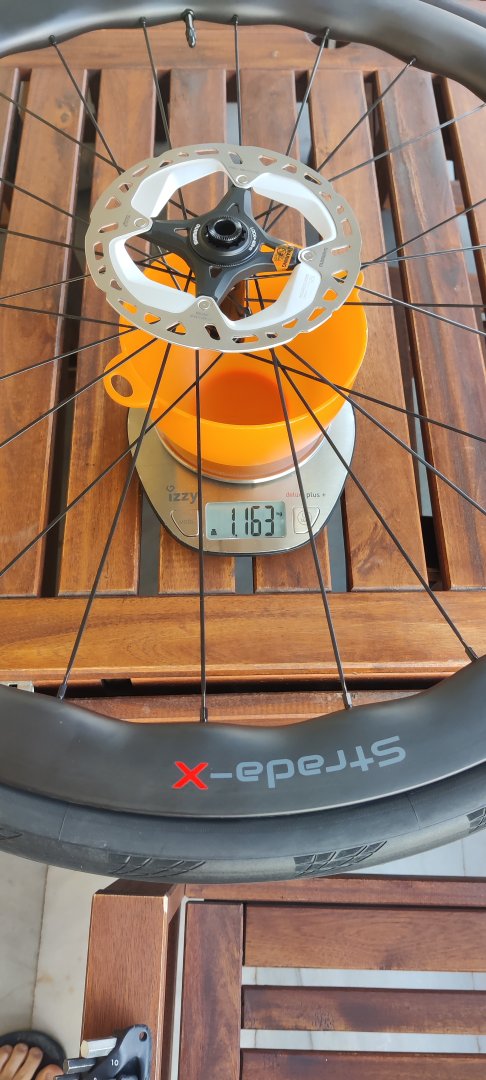

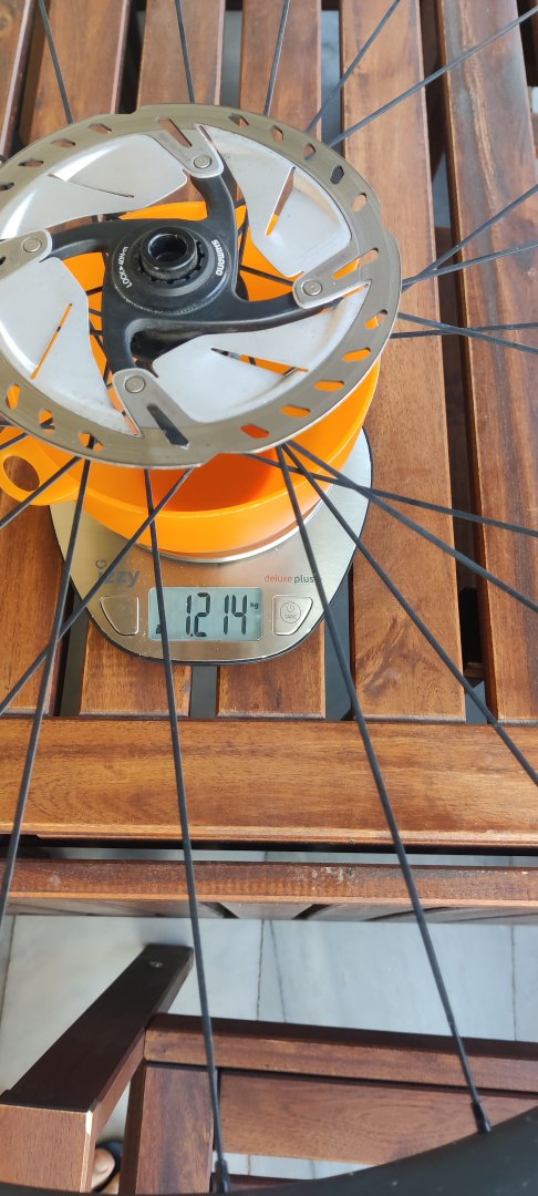

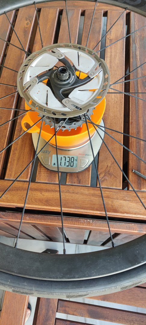

Από 2930
View attachment 329572 View attachment 329573

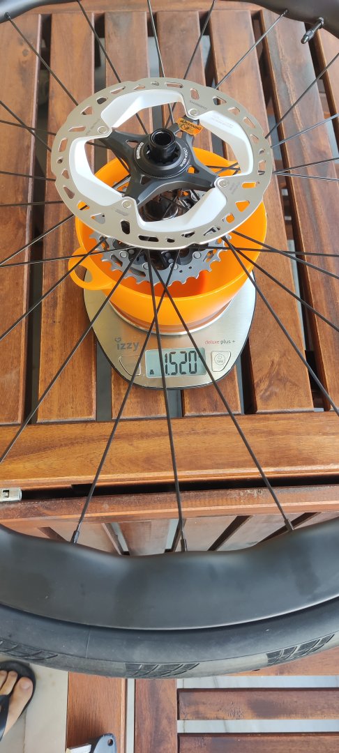

Στα 2683
View attachment 329574 View attachment 329575

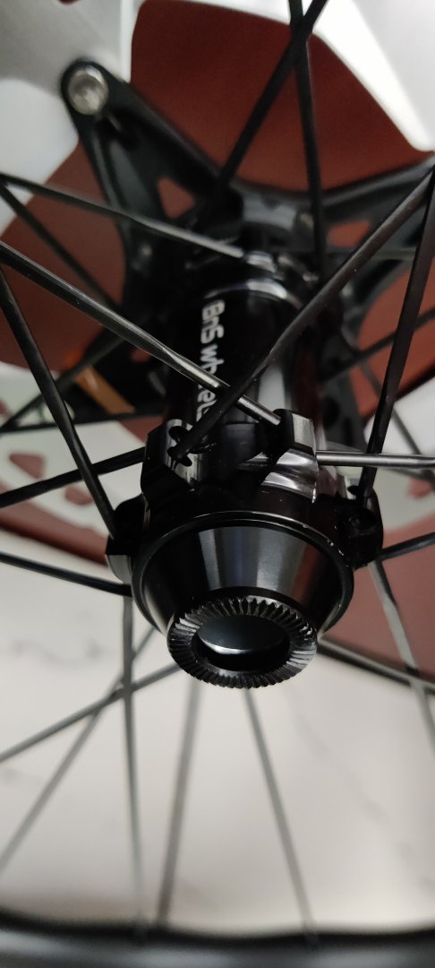

Μόλις έβαλα τους FFWD τους 45ρηδες πάνω στην προπέλα πάω σφαίρα στον μπράλο κατηφόρα (ξέρεις το κάναμε) τον καινούριο όχι από εκεί που θα κατέβουμε εμείς και αμολάω... μόλις έπιασα τα 65 με ξεκινάει έναν συντονισμό που οριακά το σταμάτησα με απαλά φρένα και άγιο... χτυπάγανε οι δίσκοι πάνω στις δαγκάνες από την στρέβλωση φαντάσου και από τους ήχους πίστεψα πως χώρισε το πλαίσιο κάτω απ τα πόδια μου. Τελικά στην ακτινολόγηση για να μαζέωουμε τους τροχούς σωστά αναγκαστήκαμε να λύσουμε ΟΛΕΣ τις ακτίνες οι οποίες είχαν τερματίσει και πάλι δεν τέντωναν όσο έπρεπε και να μπουν παντού μικρές ροδέλες για να πάρουμε περιθώρια. Τόσο καλά... στο μεταξύ έχω τις καρτέλες απ τον μακάκα που έκανε την ακτινολόγηση στο εργοστάσιο, τον μαμάς τώρα? Γενικό το πρόβλημα απλά δεν προλαβαίνουνε...
