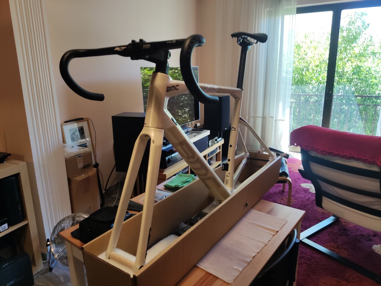

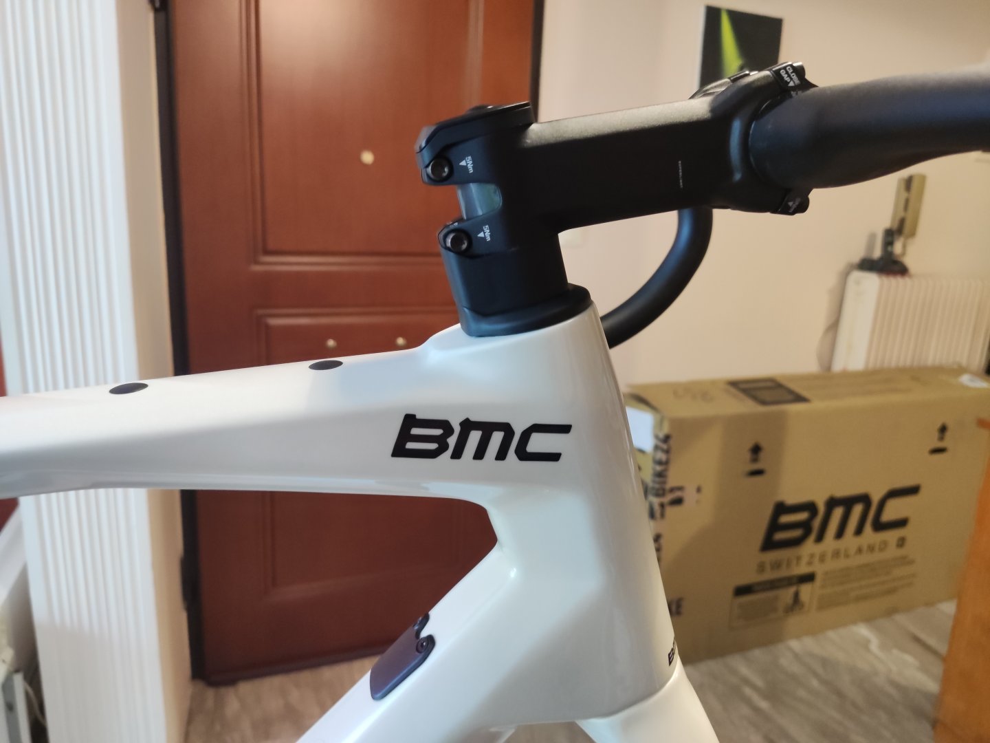

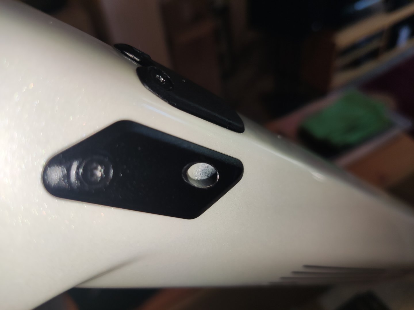

Το Σ/Κ ξεκίνησα με τις πρώτες δλειές, έκοψα λαιμό πιρρουνιού και έσιαξα ένα θκόμ project με αποστάτες λαιμού από τη Scott στο νέο stem της pro vibe, τοποθέτησα τιμόνι. View attachment 336457 σαν δεύτερη εργασία έκανα μια τρύπα υπό γωνία ώστε να μπει ο σωλήνας του πίσω φρένου, κανονικά πρέπει να βγει το κάλυμμα αλλά δεν με άρεσε επειδή μένουν 3 εμφανείς τρύπες. View attachment 336458
Έβαλα σέλα και πήρα μετρήσεις να δω πάν-κάτ πως θα κουμπώσω και κάπως έτσι ξεκίνησε να μοιάζει με ποδήλατο. View attachment 336459
Περιμένω και μια προσφορά από γνωστό μαγαζί των Αθηνών για όλο το group
