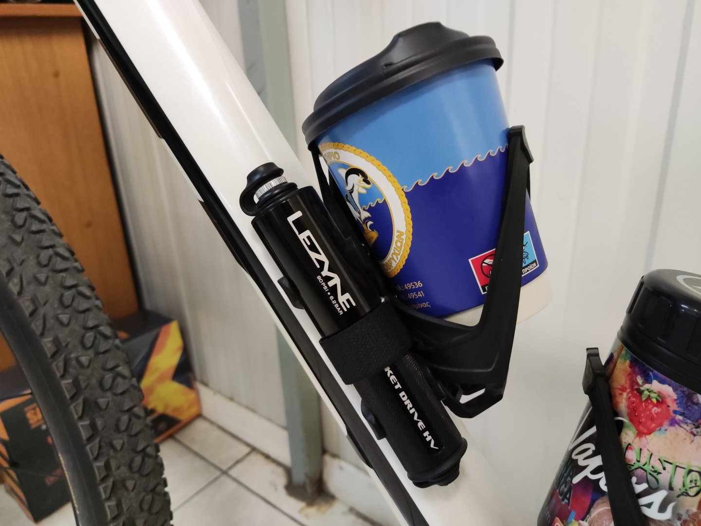

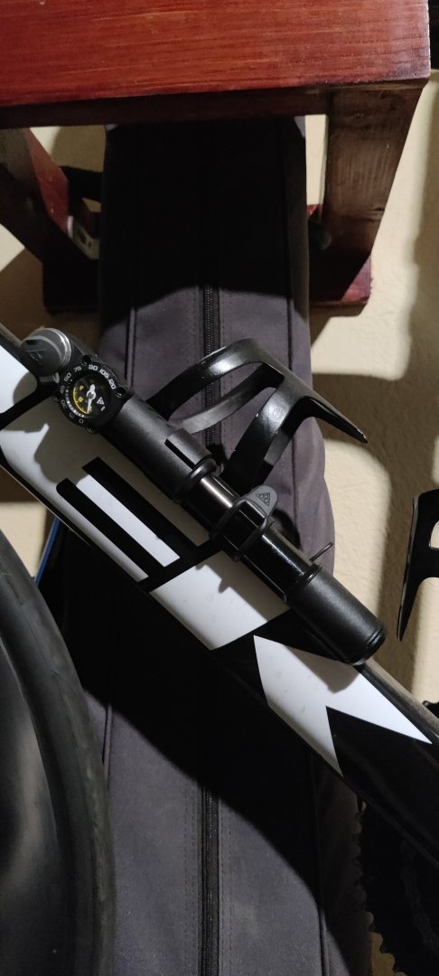

Κοίτα δω το θκόμ το ττομπάκι τι χαριτωμένο είναι, όχι σαν τη θκιάς τη γκουμούτσα με το μανόμετρο, που πά ρε καραμήτσο με τη κούρσα ετσά? :lolsign:
Θα σε δει κάνας γυαλιστερός και θα σε πετάει τα φλουδια απ'τις μπανάνες :roflmao:
Όπως πάει η δλειά δεν με βλέπω να φεύγω Σ/Κ, πάρε άδεια απ'τη κυρά, βγάλε πορεία και ενημέρωσε, βνό, θάλασσα, όπου τραβάει η ψυχούλας!!
19.946
24.077
Αυτό δεν είναι τρόμπα, αυτό είναι κόσμημα. :D
Του Πάνκροκ είναι πιο ωραία, εδω που τα λέμε έστω και με το μανόμετρο.
Εεε τότε να πάρω πχιο ωραία απ'του κρόκ και να με πεις άμα σε αρέσει.
θέτε να κάνουμε καλλιστεία "τρόμπας"?
Δείξτε μας τη τρόμπα σας :roflmao:
19.946
24.077
Εγω πάντως σαν Πρόεδρος, γραμματέας και μοναδικό πρός το παρόν μέλος της Επιτροπής Αισθητικής του Avsite έπρεπε να αποφανθώ. :D Το ένιωσα υποχρέωση μου. :D
