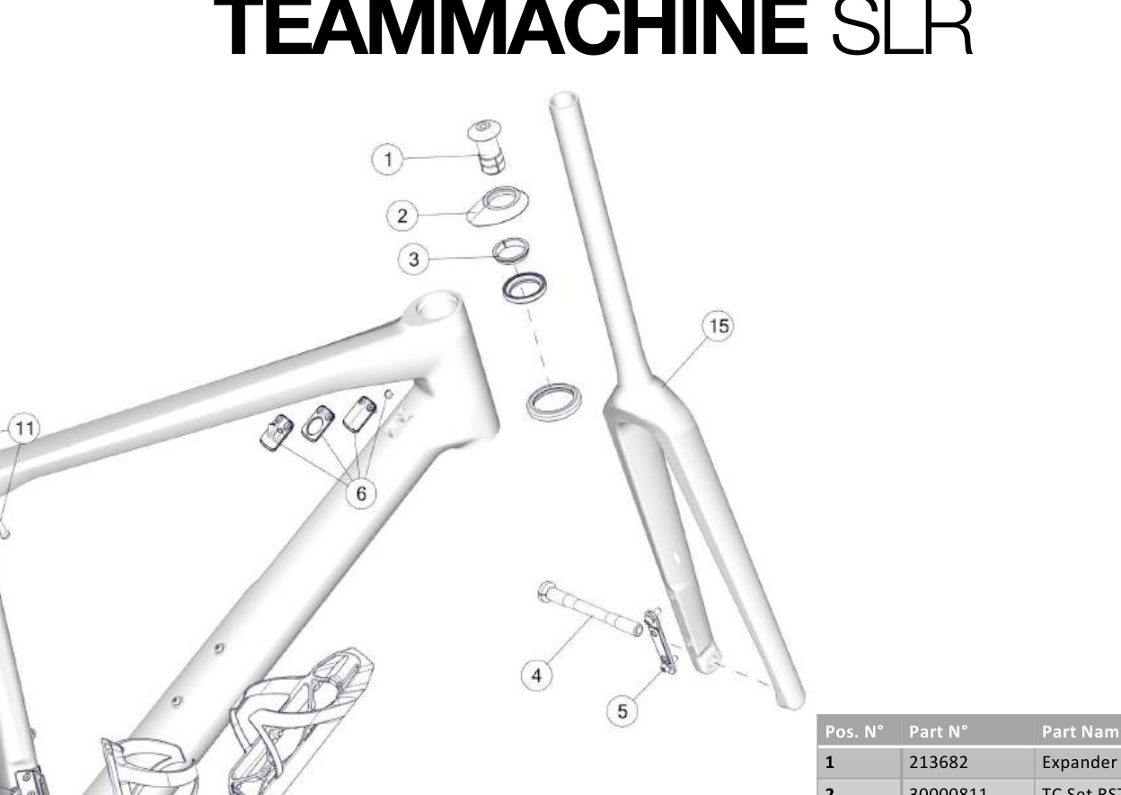

Πάω σήμερα να κάνω την καθιερωμένη μου βόλτα και στα πρώτα φρένα νοιώθω σα να είναι λίγο ξεβίδωτο το τιμόνι. Κρατάω το εμπρός φρένο και κουνάει ο λαιμός ελαφρά. Σα να μην είναι σφικτό το τιμόνι. ξέρετε τι μπορεί να κάνω; Παίζει να φαγώθηκαν τα ρουλεμάν. περίεργο μου φάνηκε.

Αφού είναι χαλαρός ο λαιμός άνοιξαν και τα ποτηράκια από τα ρουλεμάν.
Θέλει λύσιμο λαιμός , πάτημα από το παξιμάδι καπάκι μέχρι να το κοπάνας κάτω και να μην κάνει σαν τενεκές και σφίξιμο βίδες λαιμού στην ευθεία φυσικά

Πολλά μπορεί να συμβαίνουν, αν δεν είσαι σε θέση να το σιάξεις μαναχός, καλύτερα να το δει κάποιος που γνωρίζει.

Είναι στην εγγύηση αλλά εγώ δεν είμαι και πολύ κοντά στο κέντρο της Ελλάδας. Θα πάει σε ειδικό που θα μιλήσει με την αντιπροσωπεία.

Προσωπικά προφορτιζω αρκετά τη βίδα των ρουλεμάν, όσο πχιο μασίφ είναι τα ρουλεμάν τόσο πχιο σταθερό όλο το σύνολο.
Πριν σφίξεις τις βίδες του λαιμού (τη επόμενη φορά) σιγουρέψου ότι είναι καλά σφιγμένη και η κουκουνάρα (αριθμός 1 στο παραπάν σκίτσο)
