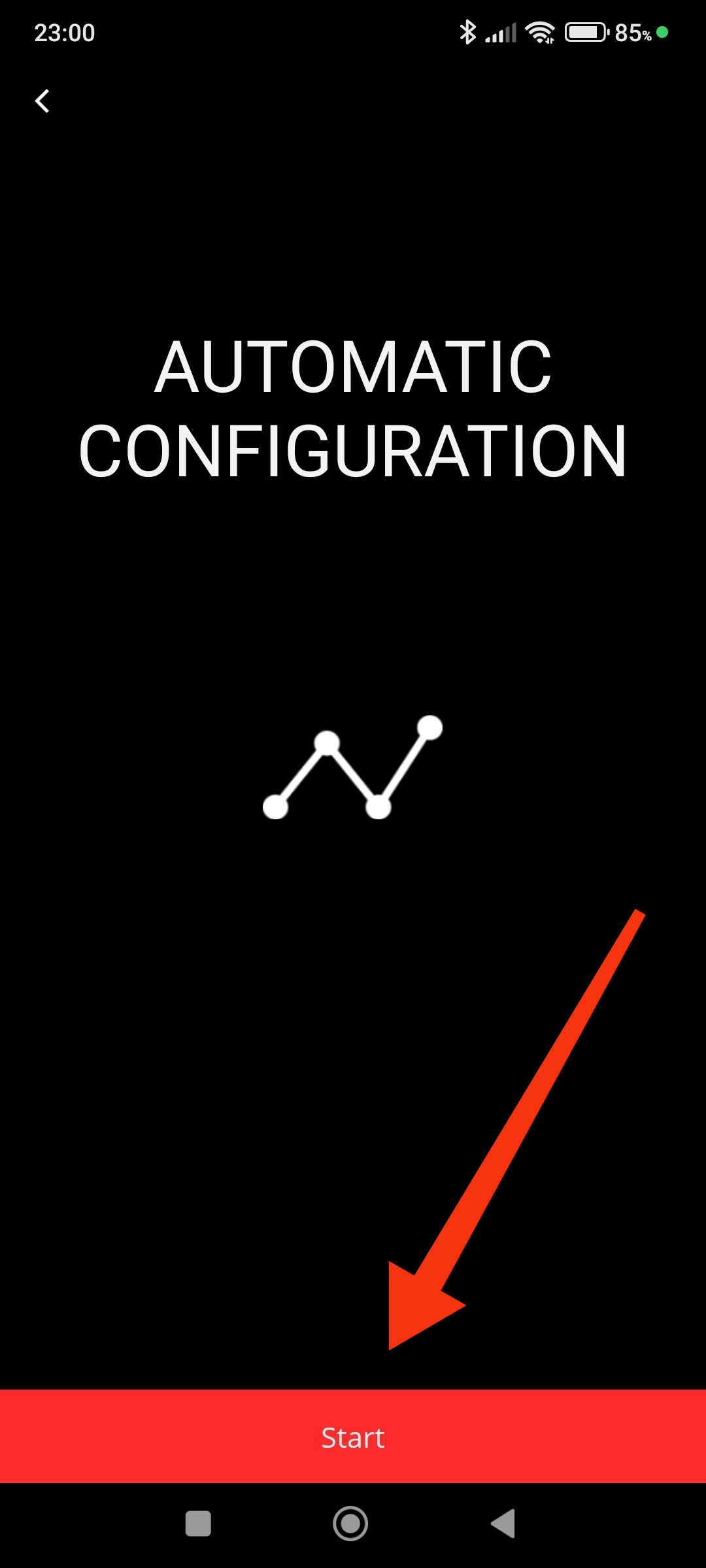

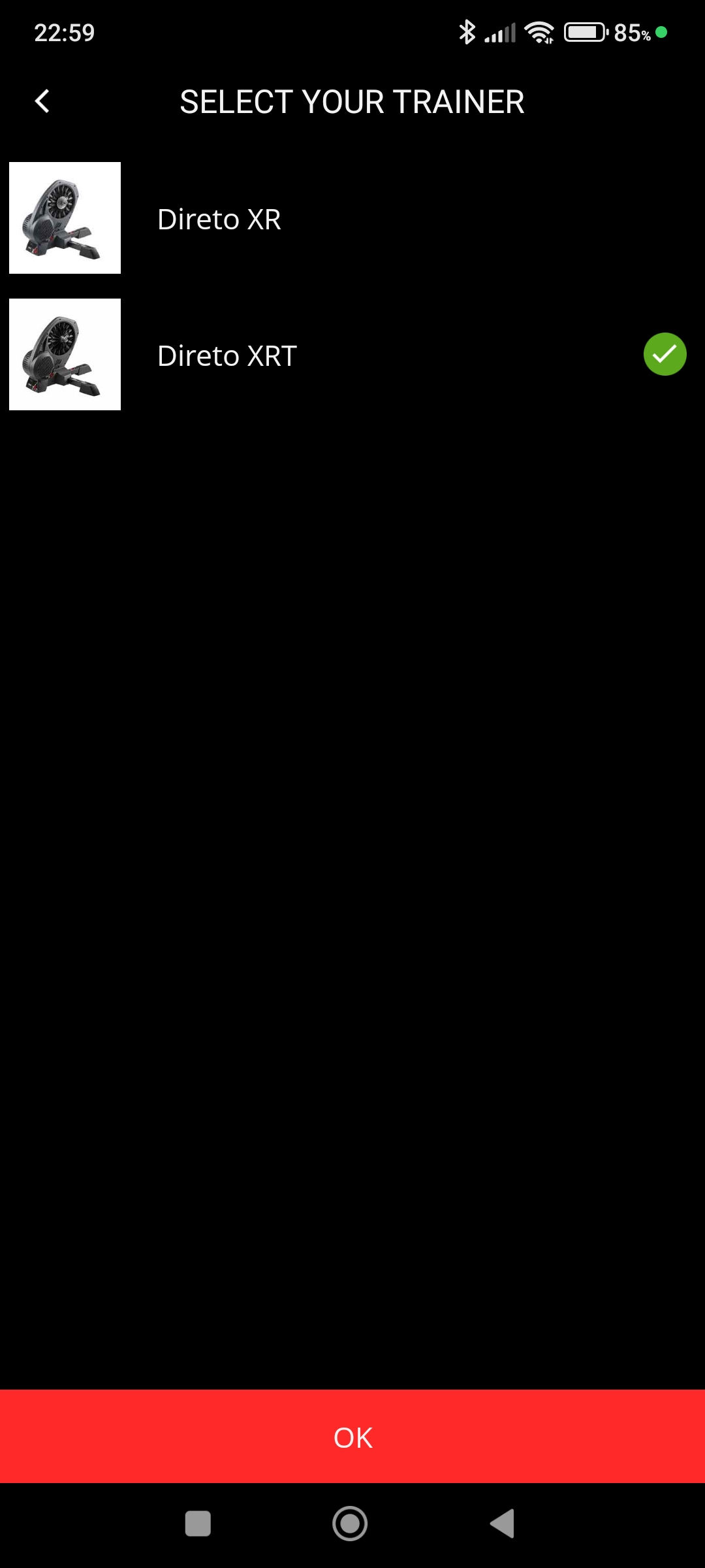

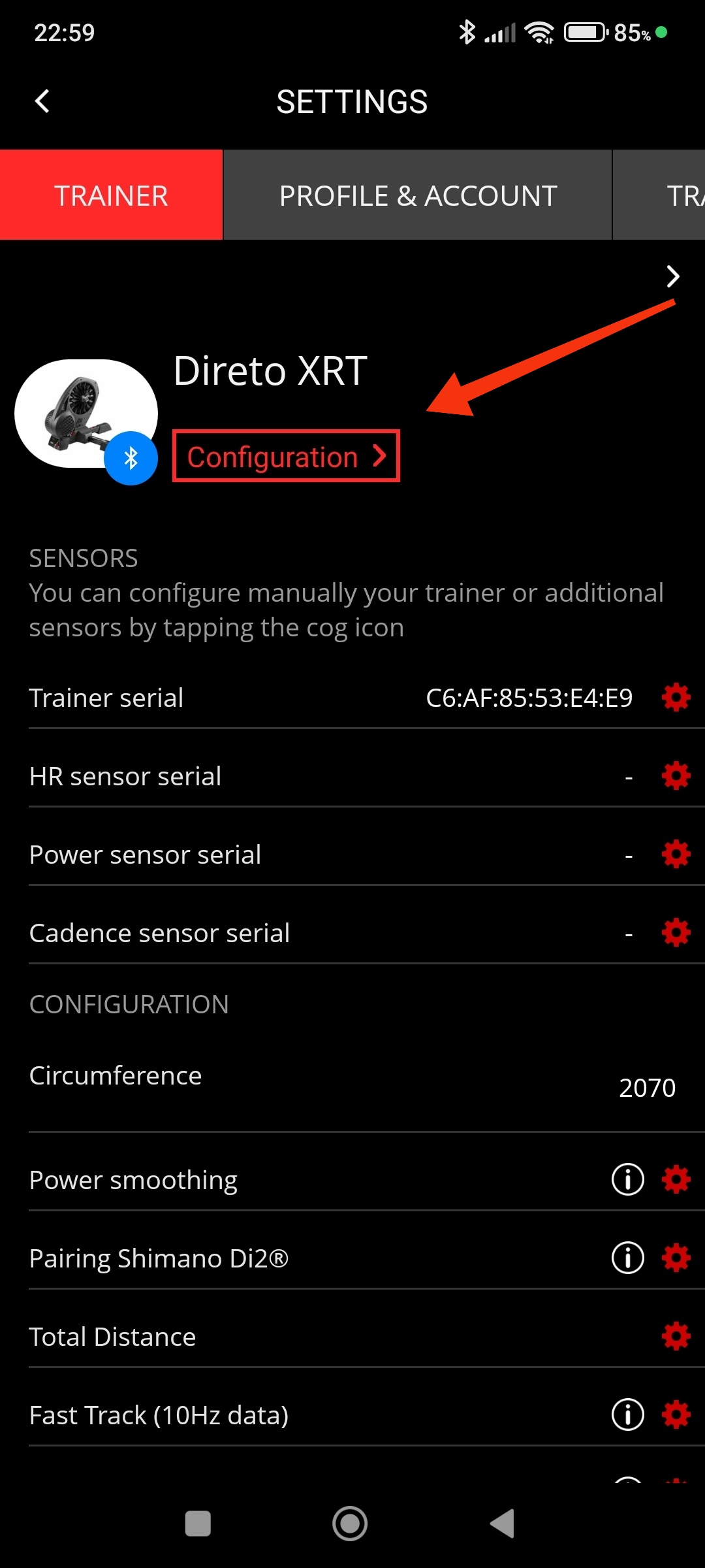

Αυτό το δοκίμασα με 2 PC και το κινητό. Εχθές συνδέθηκαν και τα 3 σήμερα κανένα. Την 1η φορά που το είχα συνδέσει είχα τα ίδια αλλά λέω ΟΚ. Εχθές όλα ρόδινα με πολύ ιδρώτα. Σήμερα τίποτα, ούτε σταγόνα.
Εχθές σύνδεσα και το Garmin, επίσης όλα ΟΚ, σήμερα δεν το επιχείρησα.
1.242
1.366

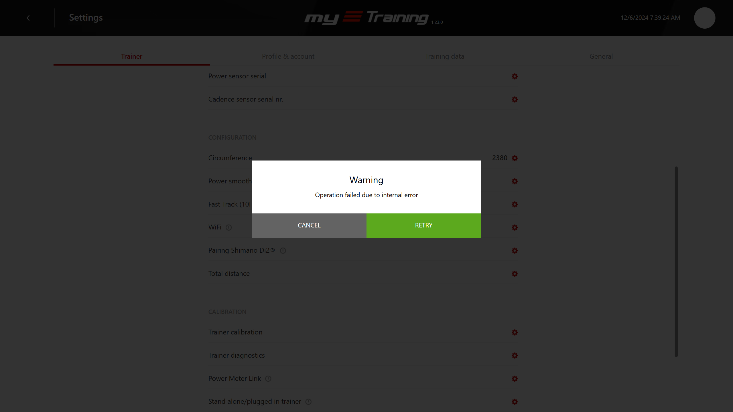

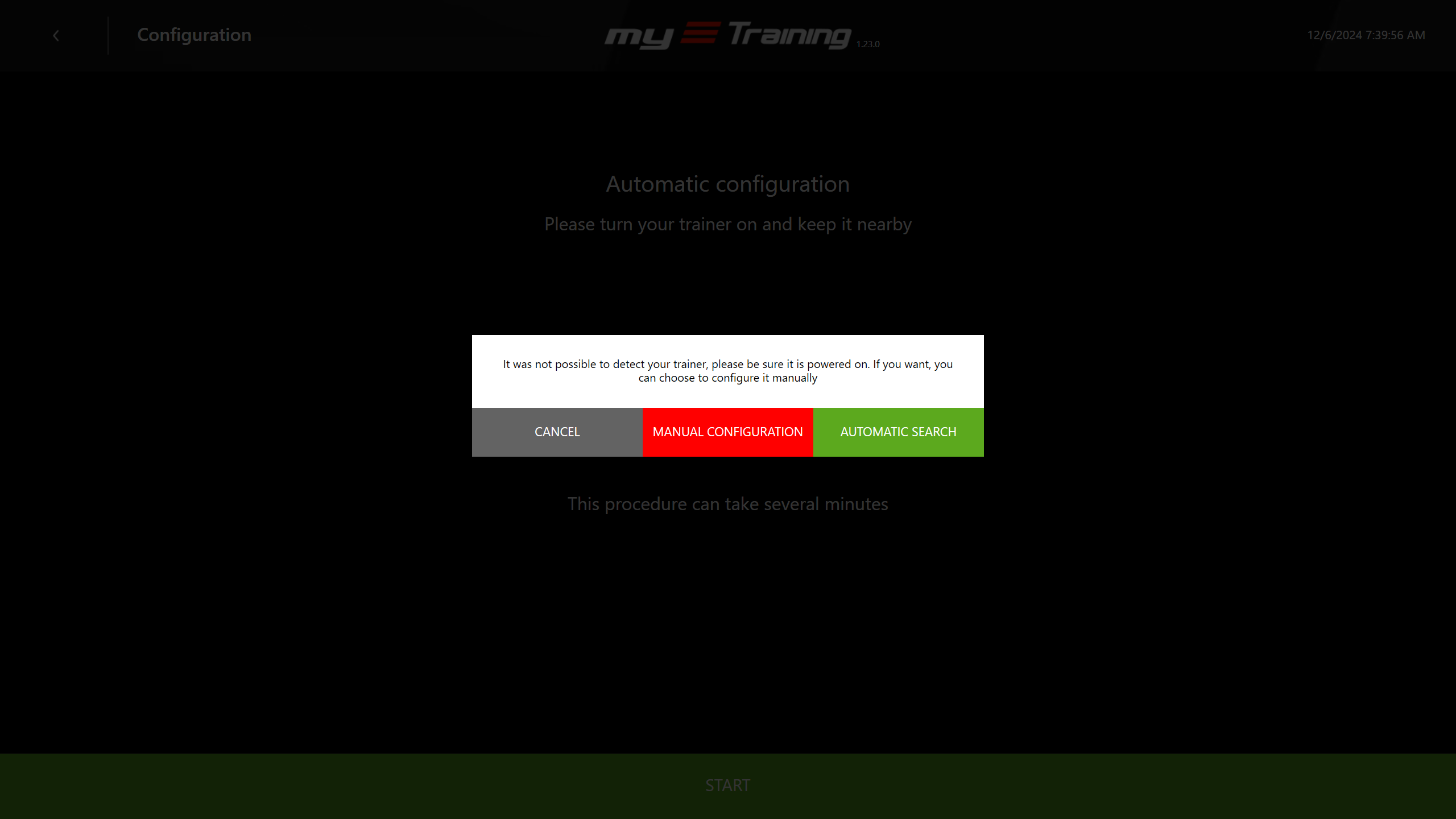

Μετά το start στο automatic configuration δες 1η φωτό και το diagnostics 2η φωτό.
Αυτά από το PC σε απόσταση 50cm.

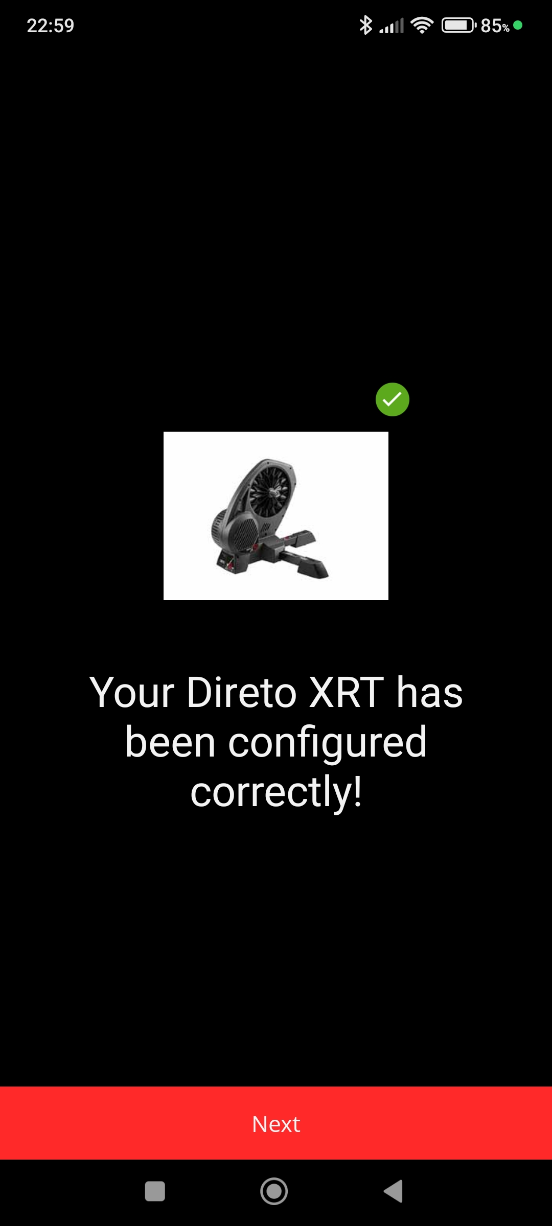

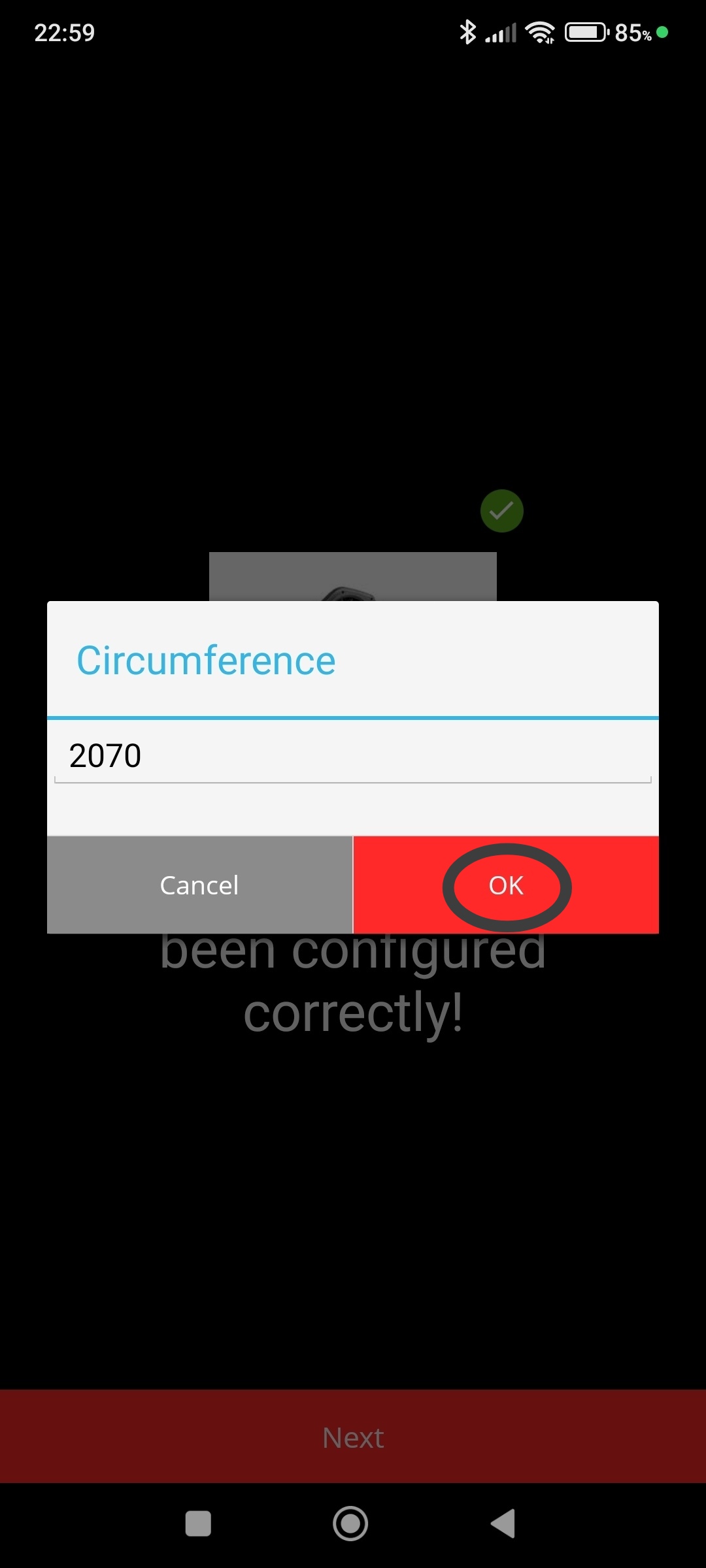

Δοκιμή από κινητό επιτυχία σήμερα στο diagnostics αλλά όχι στο configuration (είμαι στο Please wait 10min) το diagnostics το περνάει 100%. Από κινητό σήμερα διαβάζει κανονικά. Εχθές τίποτα.
