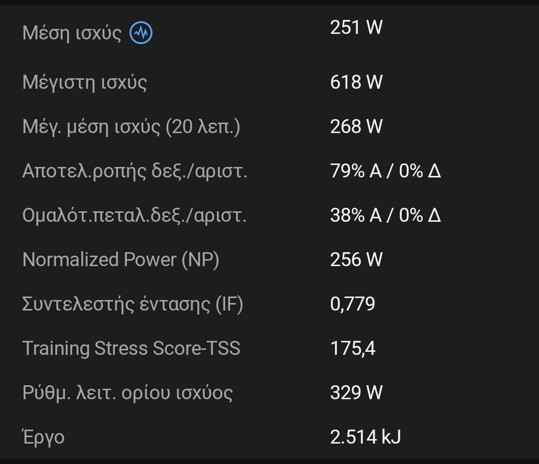

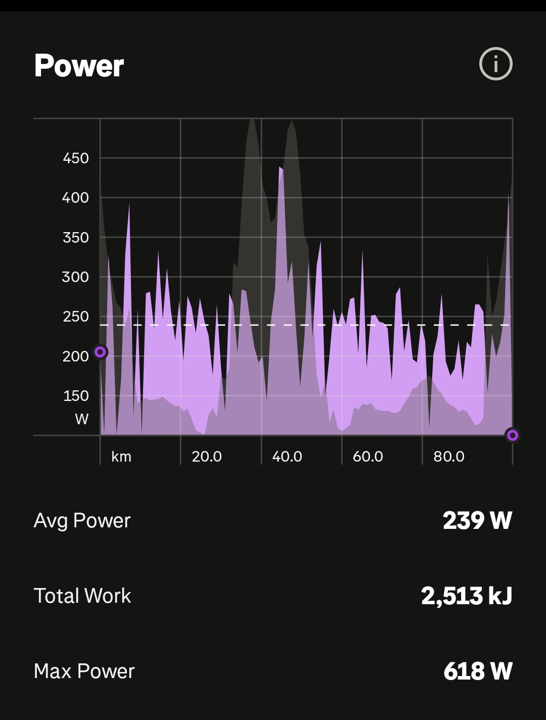

Κάτι δεν πάει καλά πάλι, με τα νέα firmware στο 1040 έστρωσαν όλοι οι αισθητήρες εκτός απ'το βατόμετρο, συνεχίζει να θέλει χειροκίνητο pair, αλλά δεν είναι αυτό το πρόβλημα, στο connect καταγραφεί άλλα watt και στο στράβα ανεβάζει πάντα λιγότερα.
Είμαι βεβαίως ότι τα βάτ στο connect είναι τα σωστά, γιατί όμως ανεβάζει στο στράβα διαφορετικές τιμές?
Αυτό είναι από σήμερα.

Το garmin ανεβάζει αυτά που έχει καταγράψει, απλά το strava κάνει τους δικούς του υπολογισμούς, διαφορετικούς από το edge (βασίζονται σε αυτά που ανεβάζει το edge, αλλά το strava κάνει μετά και τις δικές του αλχημείες). Αυτό το βλέπω μόνιμα και στις δικές μου διαδρομές, πάντα πιο κάτω (που έτσι κι αλλιώς δεν είναι μεγάλο το νούμερο! :roflmao: ), και στην ταχύτητα επίσης πιο στρογγυλεμένο...

Μα δεν συνέβαινε παλιότερα αυτό, δεν κάνει μικρές διορθώσεις, προψέ είχα avg 270 watt και στο strava ανέβασε 239watt.
Κάτι άλλο γίνεται Σώτο, έχω βρει το μπελά μου με το 1040, από τότε που το πήρα δεν δουλεύει τίποτα σωστά...

Κάπου διάβασα ότι οι εφαρμογές τρίτων κάποιες φορές δημιουργούν προβλήματα, έτσι σήμερα διέγραψα 2 εφαρμογές που είχα κατεβάσει από το IQ. Δυστηχως δεν άλλαξε κάτι, 254w στο connect, 238w στο strava...
Τι στο σκ@τα συμβαίνει ρε γ@μω τη πουτ@ναμ...
