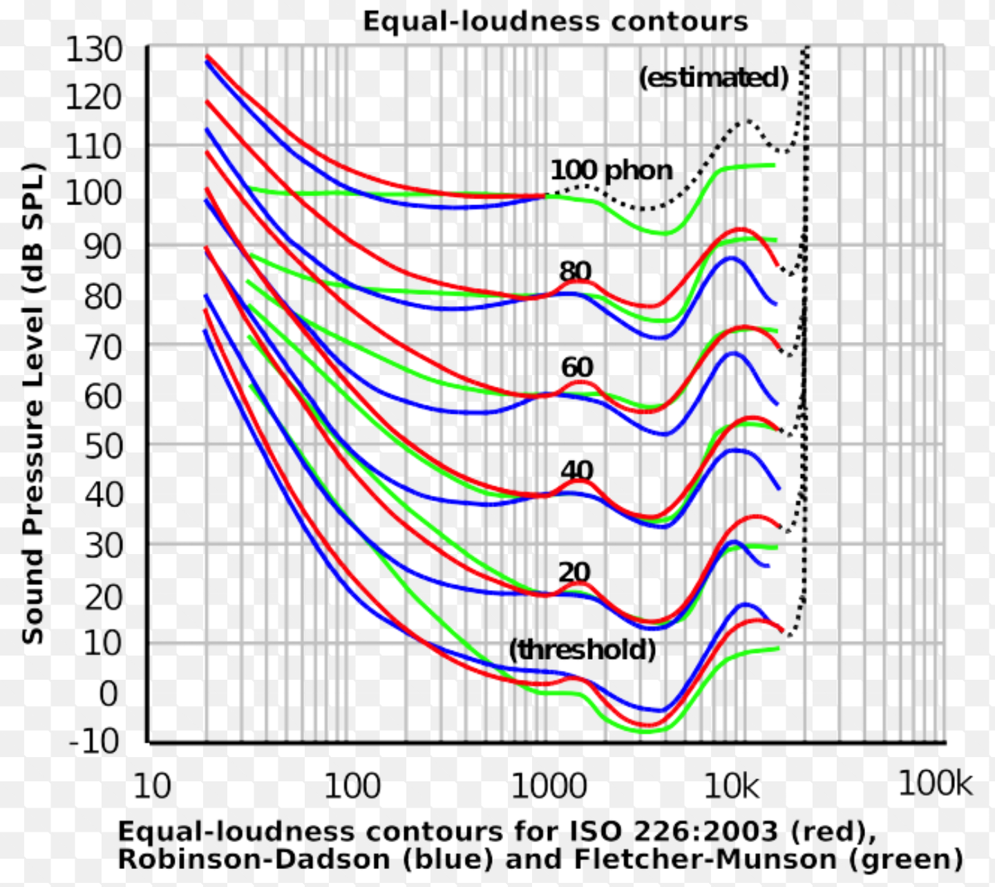

Βασικά η equal loudness contour κατά ISO στα 80 ντεσιμπέλ, όπου η περιοχή μεγάλης ευαισθησίας του αυτιού μας βρίσκεται σε στάθμη 75 ντεσιμπέλ, απαιτεί 120 ντεσιμπέλ στους 20 κύκλους, διαφορά 45 ντεσιμπέλ.
Τέτοια διαφορά gain αν τη δώσεις με loudness θα κλιπαρουν όλα αυτά τα γελοία ενισχυτικά ακουστικών που τα πουλάνε για ενισχυτικά ηχείων, αγνοώντας τις βασικές αρχές απαίτησης ισχύος για οικιακή χρήση του γκρουπ Harman που ισχύουν από πριν γεννηθεί ο Μητσοτάκης που μόλις μας άφησε.
Πιο λογική επιλογή είναι η equal loudness contour κατά ISO στα 100 ντεσιμπέλ, που έχει μέγιστη απαιτούμενη στάθμη στους 20 κύκλους 128 ντεσιμπέλ και στους 30 κύκλους 120 ντεσιμπέλ, με την περιοχή ευαισθησίας του αυτιού στα 95 ντεσιμπέλ, διαφορά αποδεκτή σε σύστημα που θες στους 30 να τα δίνει κανονικά, οπότε 25 ντεσιμπέλ διαφοράς τα βρίσκεις, όχι βέβαια με ενισχυτικες βαθμίδες ακουστικών.
Δηλαδή, σε χαμηλές στάθμες, δεν είναι ότι δε "γεμίζει" το ηχείο ή δε παίζει σωστά το γουφερ ή αργεί να φορτώσει λόγω ευαισθησίας του γουφερ και τέτοιες μπούρδες. Δεν ακούει το αυτί. Δεν.

Εαρ, νομίζω πως δεν πρέπει να συγχέονται τα target curves με τις καμπύλες ακουστότητος.
Αλλο πράγμα η λειτουργία Loudness για χρήση σε χαμηλές στάθμες (πχ κάτω απο 75db), και αλλο τα target curves. Σε αυτές τις χαμηλές στάθμες, οπως λες, δεν ακούγονται τα μπάσα οπως επίσης και οτι ειναι πάνω απο 8000Hz περιπου.
Το ηχοσύστημα εχει υποχρέωση να αναπαράγει στο target curve δηλαδη σε αυτο
Και σε πιο πειραματικά επιβεβαιωμένη εκδοχή, σε ενα απο αυτα, πες αυτο με τις παυλιτσες.
Αυτές οι καμπύλες απέχουν κατα πολυ απο την παρακατω
Η λειτουργία Loudness δεν ειναι για να εξομοιώνει την target curve με την εκαστοτε Fletcher Manson, αλλα για να την προσαρμόζει.
Συμφωνείς;

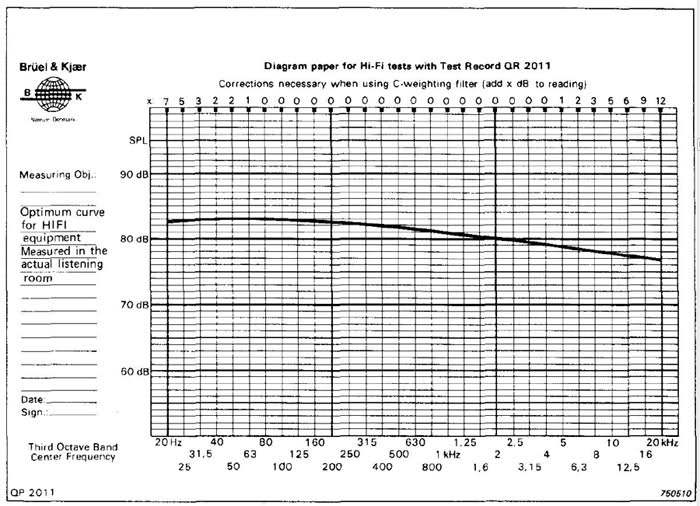

Το ενδεδειγμένο ταργκετ κερβ, που προφανώς δεν επιδέχεται αμφισβήτησης ή κριτικής, καταλήγει σε μια διαφορά της τάξης των 10-15 ντεσιμπέλ, και το διάγραμμα των bruel & kjaer δείχνει την ομαλή πορεία από 60-70 κύκλους ως 20 χιλιοκυκλους να έχει 6 ντεσιμπέλ διαφορά, χωρίς πολλά πολλά στις χαμηλές συχνότητες.
Συνεκτιμώνται όμως οι γραμμές ακουστοτητας για την ίδια την αντίληψη των χαμηλών συχνοτήτων, οι οποίες δείχνουν σε πολύ χαμηλές στάθμες διαφορές της τάξης των 80 ντεσιμπέλ, ενώ σε υψηλότερες στάθμες οι διαφορές φτάνουν τα 25 ντεσιμπέλ.
Συνεκτιμώνται και οι αληθινές στάθμες των φυσικών οργάνων, και να θυμίσω ότι η μπότα ξεπερνάει τα 130 ντεσιμπέλ μόνη της, χωρίς την υπόλοιπη ορχήστρα.
Συνεκτιμώντας δηλαδή όλες τις αποδεδειγμένες παραμέτρους, εκτιμώ ως υποχρεωτικό το καλιμπραρισμα κατά bruel & kjaer για αληθινές στάθμες οργάνων (135 ντεσιμπέλ), και φίλτρο loudness μεταβαλλόμενου gain αναλόγως στάθμης ακρόασης.

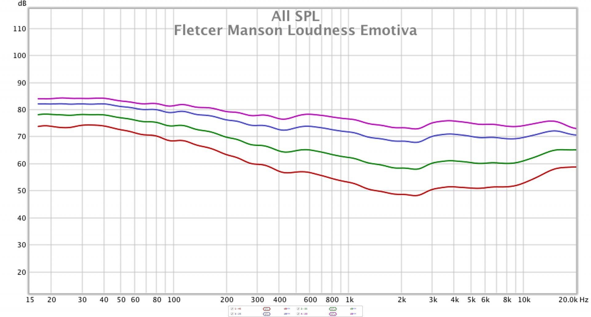

Σου έχω ένα ωραίο:
Μέτρηση του Fletcher Manson Loudness του Emotiva, και τις αλλαγές σε μεταβαλόμενη στάθμη.
Προσέξτε πως αυτομάτως τονίζονται τα μπάσα (και τα πρίμα!) σε χαμηλή στάθμη και πως ισιώνει σε μεγαλύτερη:

Δείχνει αξιοπρεπέστατο.
Το ζητούμενο είναι ανεβάζοντας τη στάθμη να μην ακούς αλλαγές τονικότητας.
Δηλαδή, να το ακούς ακριβώς το ίδιο, ανεξαρτήτως στάθμης.
Δηλαδή, οι υπαρκτές διαφοροποιήσεις τονικότητας του ηχοσυστήματος αναπαραγωγής από το μεταβαλλόμενο φίλτρο λαουντνες σε διαφορετικές στάθμες, θα πρέπει να ισοσταθμίζουν πλήρως τις υπαρκτές διαφοροποιήσεις τονικότητας του αυτιού σε διαφορετικές στάθμες, ώστε σε κάθε περίπτωση στάθμης να ακούς το προβλεπόμενο κατά bruel & kjaer, το οποίο είναι το σωστό ταργετ κερβ που πρέπει να ακούς, το "φλατ" του αυτιού.

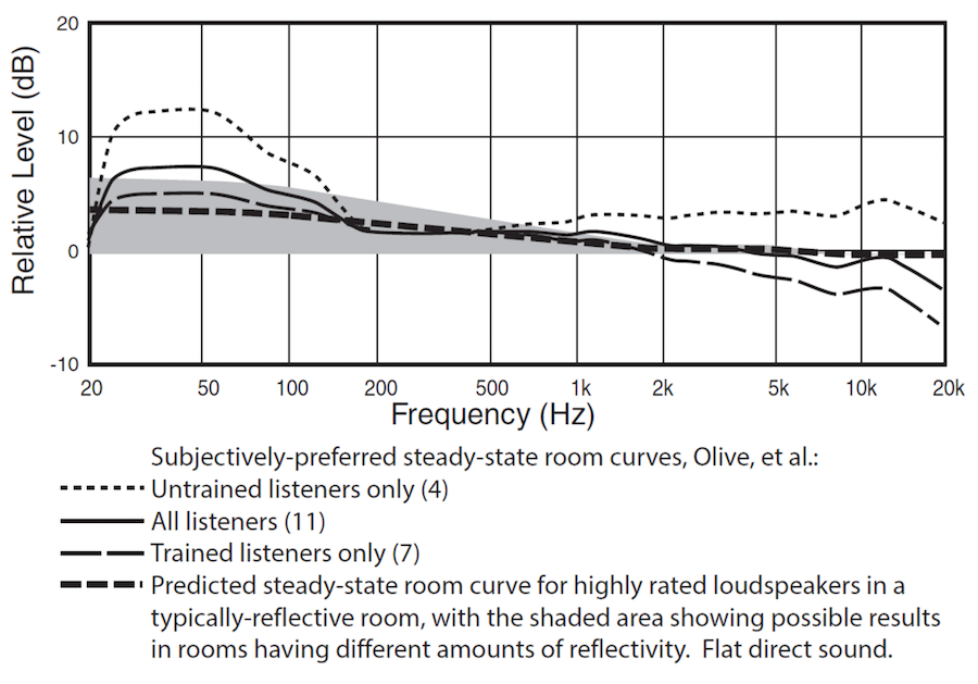

Το ενδιαφέρον όλων μας, νομίζω ότι σιγά σιγά θα πρέπει να επικεντρωθεί εδώ, ώστε να καταλάβουμε τι μας αρέσει να ακούμε, και γιατί:
Και θα πρέπει να τοποθετήσουμε τους εαυτούς μας στη συνεχόμενη γραμμή του "all listeners", κι αφήστε τα μεγαλεία των χρυσών αυτιών (θα το σχολιάσω στο τέλος).
Η συνεχόμενη γραμμή στο άνωθεν γράφημα δίνει ένα κέρδος ~8 ντεσιμπέλ στο φάσμα από 30 έως 60 κύκλους (~6 ντεσιμπέλ για τους χρυσαυτιαδες, διαφορά ασήμαντη) που στη συνέχεια πέφτει ομαλά στα ~5 ντεσιμπέλ στους 120 κυκλους, από όπου πέφτει στη συνέχεια στα ~2 ντεσιμπέλ στους 200 κύκλους για να σβήσει στους 2-3 χιλιοκυκλους.
Αυτό είναι όλο κι όλο το "κόλπο", αυτό μας "αρέσει" όλους να ακούμε.
Κάτω από 30 κύκλους, αδιάφορο, πτώση, βλέπετε τα σχεδιαγράμματα. Κάτω από 20, δε μπήκαν καν στον κόπο να μετρήσουν οι επιστήμονες..
Και όσοι θεωρούν εαυτόν χρυσαυτιά, για να φτάσουν να χαρακτηρίζονται "trained listeners", δεν είναι τίποτε άλλο παρά μια ομαλή πτώση στα πρίμα, που ξεκινά από 1800 κύκλους και ομαλά φτάνει στα -4 ντεσιμπέλ στους 7-8 χιλιοκυκλους, μέχρι κει που σίγουρα ακούς, μετά δε πολυακους, δώσε κάνα ντεσιμπέλ κέρδος μέχρι τους 12 μπας και το ακούσεις, και μετά άστο να πάει στο δγιάολο. Κι είσαι χρυσαυτιάς. Αυτό είναι.
Δηλαδή, ο χρυσαυτιάς θέλει 4 ντεσιμπέλ λιγότερα πρίμα.
Οκ?
Προσωπικά, όταν ακούω Moby, τα 4 ντεσιμπέλ στα πρίμα δε θέλω να τα χάσω για κανέναν λόγο, οπότε κλάνω τους χρυσαυτιαδες στα μούτρα.
Σε φωνές και κλασσική, τασσόμαστε όλοι με τους χρυσαυτιαδες.
Σε ποπ ροκ τζαζ ηλεκτρονική ρεγγε κλπ, οι χρυσαυτιαδες παρακαλουνται να περάσουν οξω. Ευγενικά: Περάστε έξω κύριε.. trained listener μη χε..:p:D
