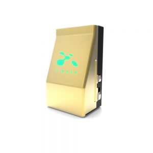

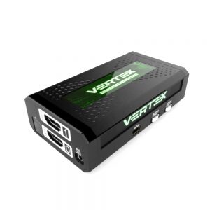

Η λύση για να πλάσουμε την εικόνα, όπως θέλουμε εμείς, είναι να παρακάμψουμε το internal mapping του προβολικού. Δηλαδή να ξεγελάσουμε το προβολικό μας και να το κάνουμε να πιστέψει ότι δεν λαμβάνει uhd υλικό. Αυτό γίνεται με την αφαίρεση των metadata που βρίσκονται μες τα δισκάκια. Προσοχή κάποια player έχουν τη δυνατότητα να μετατρέψουν το hdr σε sdr. Δεν είναι το ίδιο πράγμα.
Το τέχνασμα αυτό μπορούμε να το πετύχουμε με 2-3 συσκευές που κυκλοφορούν στην αγορά. Οι 2 πρώτες ανήκουν στην hd fury.
Είναι το hd linker και το Vertex.
View attachment 83186 View attachment 83187
Με ένα απλό κλικ μπορούμε να κάνουμε strip τα metadata.
Η τρίτη (και φαρμακερή) συσκευή είναι ο lumagen pro. Νομίζω τα σχόλια περιττεύουν.
Στους προβολείς η λύση του strip metadata μας λύνει τα χέρια. Δεν ισχύει το ίδιο στις τηλεοράσεις , καθώς αν δεν μπει η τηλεόραση σε hdr mode η φωτεινότητα της πέφτει δραματικά.
Για παράδειγμα σε παράθυρο 10% λευκό η Oled μου έδωσε max 350-400 nits σε sdr και κοντά στα 700 σε hdr.

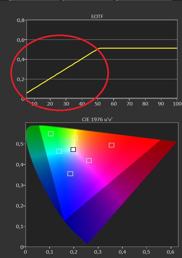

εδω τι λεει ο φιλος μας στο 09:10 και μετα ;;
Πολλά και διάφορα λέει ο φίλος μας. Προσωπικά η μέθοδος που ακολουθεί δεν είναι αυτή που προτιμώ, αλλά και μ' αυτήν θα πάρουμε εξαιρετικά αποτελέσματα. Για τη μέθοδο που ακολουθώ εγώ μπορείς να διαβάσεις εδώ.
Το συμπέρασμα είναι ότι ο lumagen pro συνεχίζει την παράδοση των παλαιότερων μοντέλων, αλλά τώρα το πάει ένα βήμα πιο μακριά. Όποιος ασχοληθεί με την αναπαραγωγή hdr σε προβολέα νομίζω θα συμφωνήσει μαζί μου.
Φυσικά η δυνατότητα να ρυθμίσουμε sdr στην τρίχα υπάρχει ακόμα.
Για να μπούμε στην ουσία του θέματος, αυτό που κάνει ο lumagen (μέσα απ' τις ρυθμίσεις που μπορούμε να δώσουμε), είναι να λαμβάνει τις πληροφορίες απ' τα metadata του υλικού (μέγιστη τιμή του πιο φωτεινού Pixel, τιμές που έγινε το master πχ 0-4000 nits κλπ), στη συνέχεια απενεργοποιεί το internal mapping του προβολέα "κρύβοντας" αυτά τα metadata κι έπειτα με δικά του εργαλεία "πλάθουμε" όπως είπαμε και σε προηγούμενο post την εικόνα.
Οπωσδήποτε δεν είναι μια απλή διαδικασία, αλλά πίστεψε με αξίζει. Δεδομένης της απουσίας προτύπου, χρησιμοποιούνται "δύσκολες" σκηνές για να γίνουν ρυθμίσεις.
Αυτό κάνει στο βίντεο ο φίλος. Χρησιμοποίησα αντίστοιχες σκηνές εκρήξεων από Batman V Superman και fate of the Furious.
Γενικά όμως κοιτάζω και πλάνα με highlights και πολύ φως για να ελέγξω το clipάρισμα της πληροφορίας.
Δε θα μπω σε πολλές τεχνικές λεπτομέρειες, θα αναφέρω μόνο που διαφοροποιούμαι σε σχέση με τον φίλο.
Η εύκολη μέθοδος είναι να φτιάξουμε (χρησιμοποιώντας το lumagen και το απαραίτητο λογισμικό) μια καμπύλη gamma που χρησιμοποιούμε και στο hd (πχ 2,4) με primaries που δεν στηρίζονται στο rec.709, αλλά στο rec.2020 του uhd.
Έπειτα ενεργοποιούμε έναν αλγόριθμο στο lumagen (gamma to 3d lut=sdr) που μετατρέπει την καμπύλη απο sdr(πχ 2,4) σε 2084 που είναι αυτή του uhd. Με τα υπόλοιπα εργαλεία κάνουμε διάφορες προσαρμογές που "boostάρουν" την εικόνα.
Προσωπικά προτιμώ να "φορτώνω" στον lumagen καμπύλη gamma 2084, η οποία είναι σύμφωνη με το πρότυπο στο 60%-70% της κι έπειτα αρχίζω να χρησιμοποιώ τα μαγικά του Lumagen.
Προσπαθώ να το πω όσο πιο απλά γίνεται, γιατί μόνο απλό δεν είναι. Αλλά αυτή είναι η ιδέα. Αργότερα θα ανεβάσω ένα διάγραμμα με μια τέτοια καμπύλη και θα εξηγήσω τι ζητάω απ' το lumagen μου να κάνει
