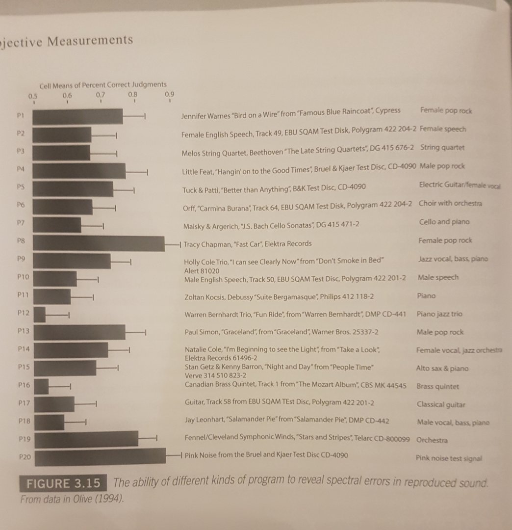

Μιας και μόλις έπεσα πάνω στο παρακάτω, το ποστάρω αφού σχετίζεται άμεσα με το θέμα:
