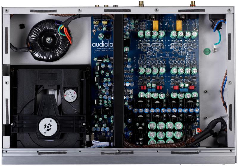

Άλλωστε, πολλές τεχνικές παράμετροι της τελικής συσκευής, είναι αμιγώς εξαρτώμενες από τα DAC's, και καθορίζουν πολλά από τα αναφερόμενα "τεχνικά χαρακτηριστικά" ολόκληρης της συσκευής, όπως το αγαπημένο μας δυναμικό εύρος, ή το εύρος δειγματοληψιών που αναγνωρίζονται, κλπ κλπ κλπ.
Και να μη ξεχνάμε πως μιλάμε για τα DAC's, κι όχι για το DAC. Ο συνολικός αριθμός των παράλληλων σε κάθε κανάλι DAC είναι καθοριστικής σημασίας για την ακρίβεια της μετατροπής, καθώς αντιστασούλες είναι και ανοχές έχουν...
Τέλος, θα ήθελα να κάνω μια μικρή παρένθεση για να εξηγήσω το "γιατί" πολλοί "πιστεύουν" τόσο πολύ στο αναλογικό στάδιο εξόδου, και ΙΜΗΟ αυτό οφείλεται στην ανεπαρκή σχεδίαση των επόμενων σταδίων. Κάτι, που σε καλές συσκευές, δεν ισχύει. Γι'αυτό και ο "πονηρός" bro μου, απάντησε έτσι, αλλά έχω την αμυδρά εντύπωση πως πολύ λίγοι κατανόησαν τι είπε το άτομο....:138::137:
τι ενοεις τα επομενα σταδια?
