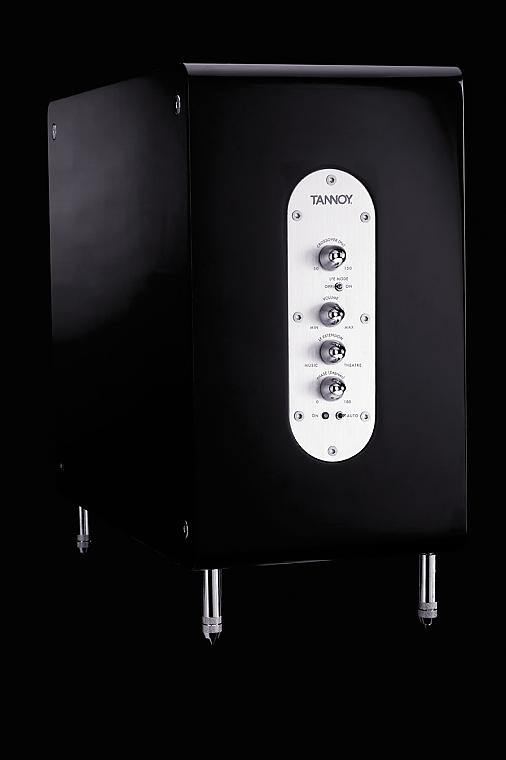

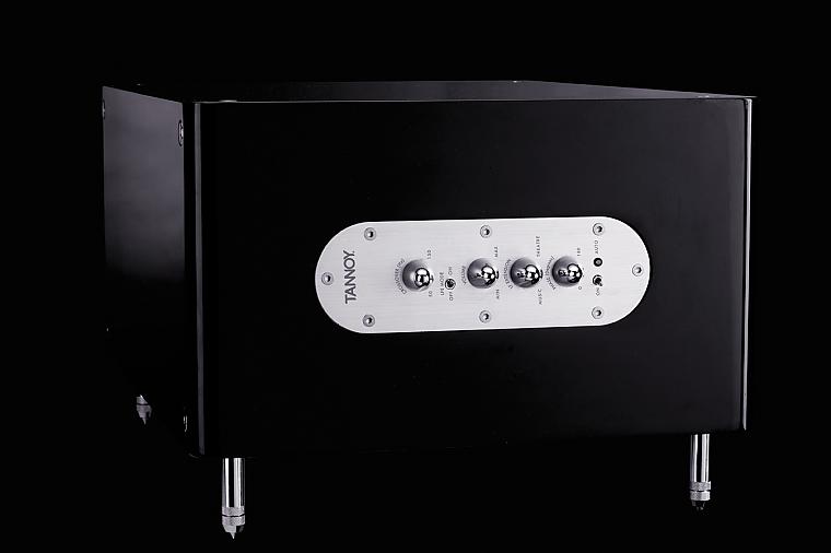

Αν μιλάμε για γωνία και δίνεις και λίγο πάνω από 500 σου προτείνω το TS300 της Tannoy δεκάιντσο 300Watt.
Τοποθετείται με όποιο τρόπο θέλεις (στο σπίτι έχω το Λίγο μεγαλύτερο TS500 και είμαι ευχαριστημένος) όπως φαίνεται και στις φωτογραφίες.

Δεν έχει DSP. Ισοστάθμιση εννοείς;;
Για τέτοια κόλπα πας πολύ πιο πάνω από αυτά που υπολόγιζες.
Το καλό είναι ότι έχει σφιχτό μπάσο που το κάνει ένα κι ένα για μουσική. Αυτό το οφείλει και στην έλλειψη οπής bass reflex.
Στις ταινίες δεν είναι τόσο εφετζίδικο (λιγότερος όγκος), αλλά όταν μιλάμε για γροθιά στο στομάχι την εννοούμε!!!!

Χωρις bass reflex μπαινουν ομως κοντα στον τοιχο και σε γωνια .. η τριζουν τα παντα ?? Ρωταω γιατι δεν εχω την πολυτελεια να βαλω ενα σαμπ μες στην μεση του σαλονιου. Οπως το εχω σχεδιασει θα ηθελα να μπει σε γωνια τοιχου η οριζοντια (οπως ειναι η δευτερη φωτο) κατω η πλαι απο το επιπλο της TV.

Μπαίνει και τελείως όρθιο και αν το βάλεις ξαπλωτό μπορείς να το έχεις και up-firing (εκτός από down-firing). Σκέψου ότι τα ποδαράκια μπαίνουν σε όποια πλευρά του sub θέλεις για να καταλάβεις τι εννοώ. (απλά δεν έχω φώτο για αυτές τις θέσεις).
Εννοείται ότι δεν τρίζει. Σε ότι αφορά τη συμπεριφορά του ισχύει ότι ισχύει για όλα τα sub, δηλ. λίγος πειραματισμός στην τοποθέτηση θα σου δώσει το επιθυμητό αποτέλεσμα.
