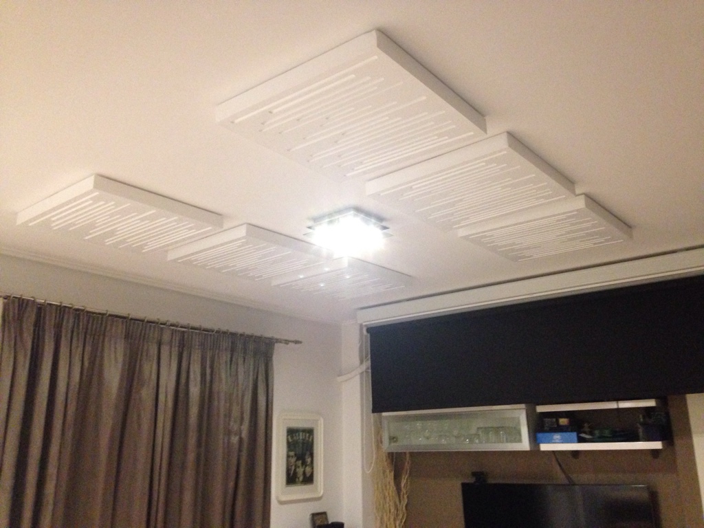

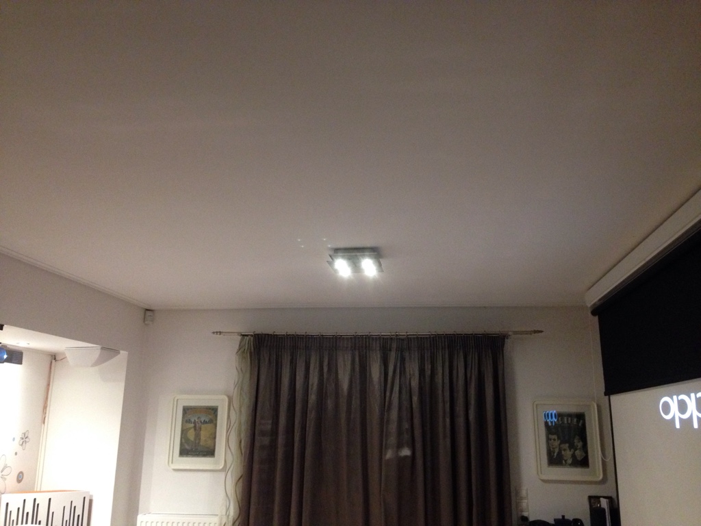

Προβλέπεται τρελό ξύλο αύριο το πρωί. Έχω πάρει απορρόφηση και διάχυση και πριν τα βάλω ήθελα να δω πως φαίνονται 6 τεμάχια στο ταβάνι... Αυτά είναι μόνο η διάχυση, μιας και τα έβαλα όλα με βελκρο προσωρινά να δω πως φαίνονται.
Έχω 6 απορροφητικά και 8 diffusion. Οποιαδήποτε ιδέα για το πως να τα τοποθετήσω είναι καλοδεχούμενη. Ξέρω ότι θέλω τουλάχιστον 4 απορροφητικά στο ταβάνι και ιδανικά θα ήθελα συνολικά 8 τεμάχια με 11 να είναι το μάξιμουμ που χωράει το ταβάνι μου στο σημείο που τα έχω.
View attachment 45787 View attachment 45788
View attachment 45789 View attachment 45790

Επετρεψε μου να εχω τις αμφιβολιες μου για το ευρος λειτουργειας ολων ειδικα των διαχυτων αλλα τελοςπαντων θα σου πω δυο πραγματα για να εχεις τα πιθανα μεγιστα αποτελεσματα , βεβαια μετρας-ακους και κρινεις εσυ φυσικα.
1)διαχυση εφαρμογη στις επιφανιες πρωτης ανακλασης , στη περιπτωση σου εκει που βλεπουν τα τουιτερς -μιντ. οπως το βλεπω απο το φωτιστικο και προς τη θεση ακρασης, πρεπει να δουλεψεις καθρεφτακι και βοηθο για να εισε ακριβης φυσικα.
η διαχυση μπορει να μην περιμενεις το ποσο ''απορροφηση '' ακουστικα μπορει να σου κανει.

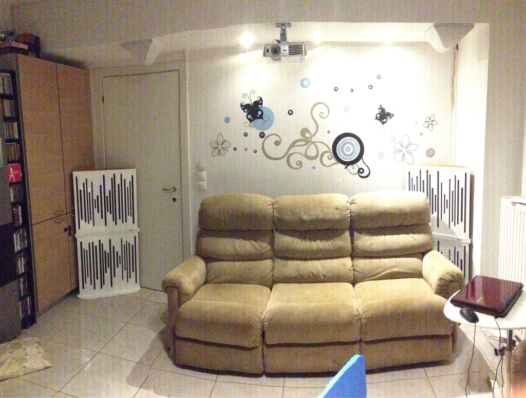

2)bass traps ,εκει πισω θα καταργησεις την πορτα?:D η πραγματικη γωνια εναι πισω της ντουλαπας βεβαια.
εγω θα τα εβαζα ολα δεξια οπως βλεπουμε να φτασουν ειδικα στη συμβολη με το ταβανι που εχεις και τη μεγιστη ενεργειακη συσωρευση.
Τωρα οι ντουλαπες ντουλαπακια εχουν τη συμμετοχη στο χωρο και θεωρω οτι ειναι ενας απο τους λογους, που τα περισσοτερα σπιτια συντονιζουν 50-60hz, δουλεουν δηλαδη σαν μεγαλα τυμπανα, θα μπορουσες(δε ξερω τι εχεις αποθηκευσει) να τη κανεις να δουλεψει ως μπας τραπ κατα καποιο τροπο γεμιζοντας το με ρουχα πουλοβερ πετσετες υφασματα για να αποσβενει τους κωδωνισμους..μη εκπλαγεις απο το αποτελεσμα..(τωρα ειναι που θα φας ξυλο:p εκτος και εαν το φερεις πονηρα ομορφα;))

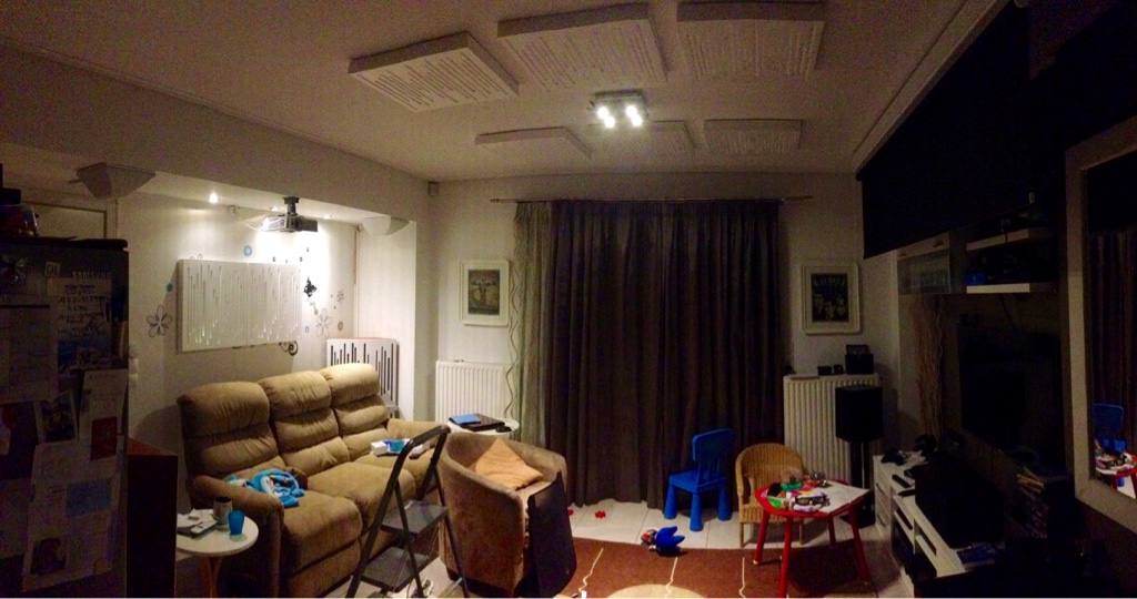

1) Ειναι portable η μπασοπαγιδα στην πορτα! Οταν βλεπω ταινια την βάζω. Η ντουλάπα διπλα δεν έχει κενο (δλδ ακουμπάει όλη στον τοιχό) και εχω παρατηρησει όταν στεκομαι εκει στην γωνια στη θεση της μπασοπαγίδας, το μπασο ειναι πολυ εντονο, πολυ πιο εντονο από την άλλη πλευρα (πισω απο τον καναπε). Και ναι, εχω σκεφτει να ειναι ψηλοτερη η μια πλευρα και αν χρειαστει να παρω αλλα 2 κομματια να φτανουν και οι δυο μπασοπαγίδες το 1.80 υψος. (Πισω απο τον καναπέ, παιρνει μεχρι τρια τεμάχια και δεν φτανει μεχρι πανω, διοτι ειναι νομιζω γυρω στα 2.10-2.20 το υψος)

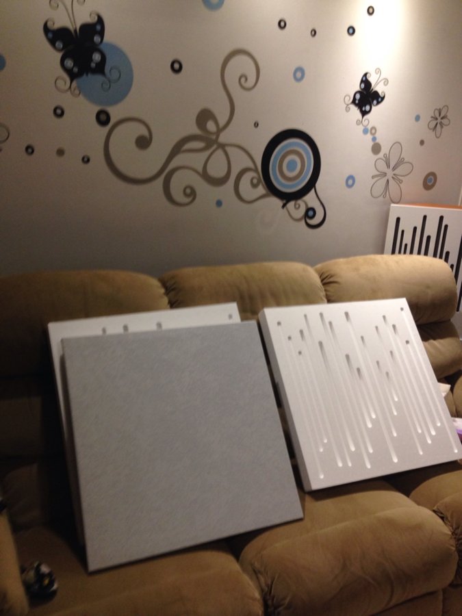

2) Εχω παρει 8 diffusers και 6 absorbers μιας και έτσι βγαινουν τα πακέτα. Ο λόγος που εβαλα μονο διαχυτες στον χώρο δεν το εκανα για ακουστικη βελτιωση, παρα ΜΟΝΟ για να δω το αισθητικο αποτελεσμα του να βαλω 8-11 τεμαχια 60χ60εκ. στο ταβάνι.
3) Θα έρθει ο Καστρουνης την άλλη βδομάδα και θα τα βάλουμε παρέα τα πάντα που έχω με γνωμονα την ακουστική βελτιωση μεν, αλλα και το αισθητικό αποτέλεσμα παραλληλα. Σιγουρα θα υπαρξει ενας συμβιβασμος μεταξυ των δυο, αλλα θεωρω ότι θα ειναι καλυτερο το αποτελεσμα, από ότι χωρίς τιποτα.
Οπως και να εχει ευχαριστω για τις συμβουλες. Θα κατσω το ΣΚ να παιξω λιγο, αν βρω χρόνο με τα καθρεφτακια, ωστε να κανω καλυτερο σχεδιασμο απο πριν, διοτι τωρα τη διαχυση την εβαλα με βελκρο (σκρατς) και βγαινει ευκολα, αλλά οταν τα βαλω με κολλα θα ειναι πολυ πιο δυσκολες οι αλλαγές.

η ντουλαπα στη εχει μετατραπει προφανως σε ταμπουρλο γιαυτο ειναι και εντονοτερο το φαινομενο εκει,αυτο προσπαθησα να εξηγησω τελοςπαντων ...
βγαλε βαλε θα σε κουρασει κοιτα μονιμες λυσεις οσο εφικτες ειναι δηλαδη σε ενα κατοικισιμο χωρο , οπως και να εχει αποφυγε απορροφηση στις πρωτες ανακλασεις , (με εξαιρεση σε broadband οπισθεν καναπεο πως και διαχυση μικροτερη του εναμιση μετρου απο τη θεση σου καλη συνεχεια ..
Καλα, ναι. Για κατι μονιμο πάω, το μοναδικο που θα κουναω θα ειναι η μπασοπαγιδα.
Απλα δεν καταλαβα λιγο αυτο που μου είπες λίγο για πισο απο τον καναπέ.
Να βάλω ΚΑΙ broadband απορροφηση ΚΑΙ διάχυση ή μονο το ένα απο τα 2;
Επίσης τι εννοεις με το "μικροτερη του εναμιση μετρου απο τη θεση σου"; Η διαχυση να απέχει λιγοτερο απο 1,5 απο την MLP ή το μέγεθος της διαχυσης να μικροτερο του 1,5 μετρου; Δλδ, ετσι που έχω 2 κομματια διαχυσης πάνω απο το κεφαλι μου στον τοιχο είναι ΟΚ; (δες την 1η φωτο που ειναι τοποθετημένα) Η' χρειαζεται και κάτι άλλο;

και στη γωνια πισω απο τον καναπε αν περνει μονο 3 ξεκινατα αναποδα απο πανω προς τα κατω!!! αισθητικα αλλα και ουσιαστικα!!
λοιπον επειδη γραφαμε μαζι συμπληρωνω, οι διαχυτες(παιζει ρολο βεβαια ποιο τυπο διαχυτη χρησιμοποιεις )αλλα σε γενικες γραμμες για να δουλεψει , για να ερθουν δηλ στο αυτι σου σε μια ισσοροποια θελει καποια αποσταση και οχι κολλητα σου , οποτε σε κοντινες αποστασεις προτιμαμε απορροφηση (θα διαπιστωσεις εντυπωσιακα αποτελεσματα και στην rt60 ειδικα οταν χρησιμοποιηθεις ακριβως πισω απο το μικροφωνο οπου δηλ το υψος του κεφαλιου.
ομως αποφυγε broadband απορροφηση να ειναι στις πρωτες ανακλασεις οσο ειναι εφικτο για να μη χαθει η ζωντανια(εξαιρεση το ανω παραδειγμα για τον λογο που αναφερα)
αυτα εχω ακολουθησει και εγω , ειναι ενας γενικος τροπος αξιοποιησης , ενας μπουσουλας που αποδεικτικε και στη δικια μου περιπτωση οτι δουλεψε.
