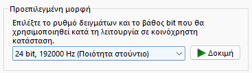

Λοιπόν, έχω ένα ζευγάρι monitor ηχεία τα οποία έχω συνδεδεμένα με USB στο PC.
Το chip / processor τους είναι το XMOS XU216.
Για το XMOS φτάνει μέχρι εδώ στα Windows 11:
