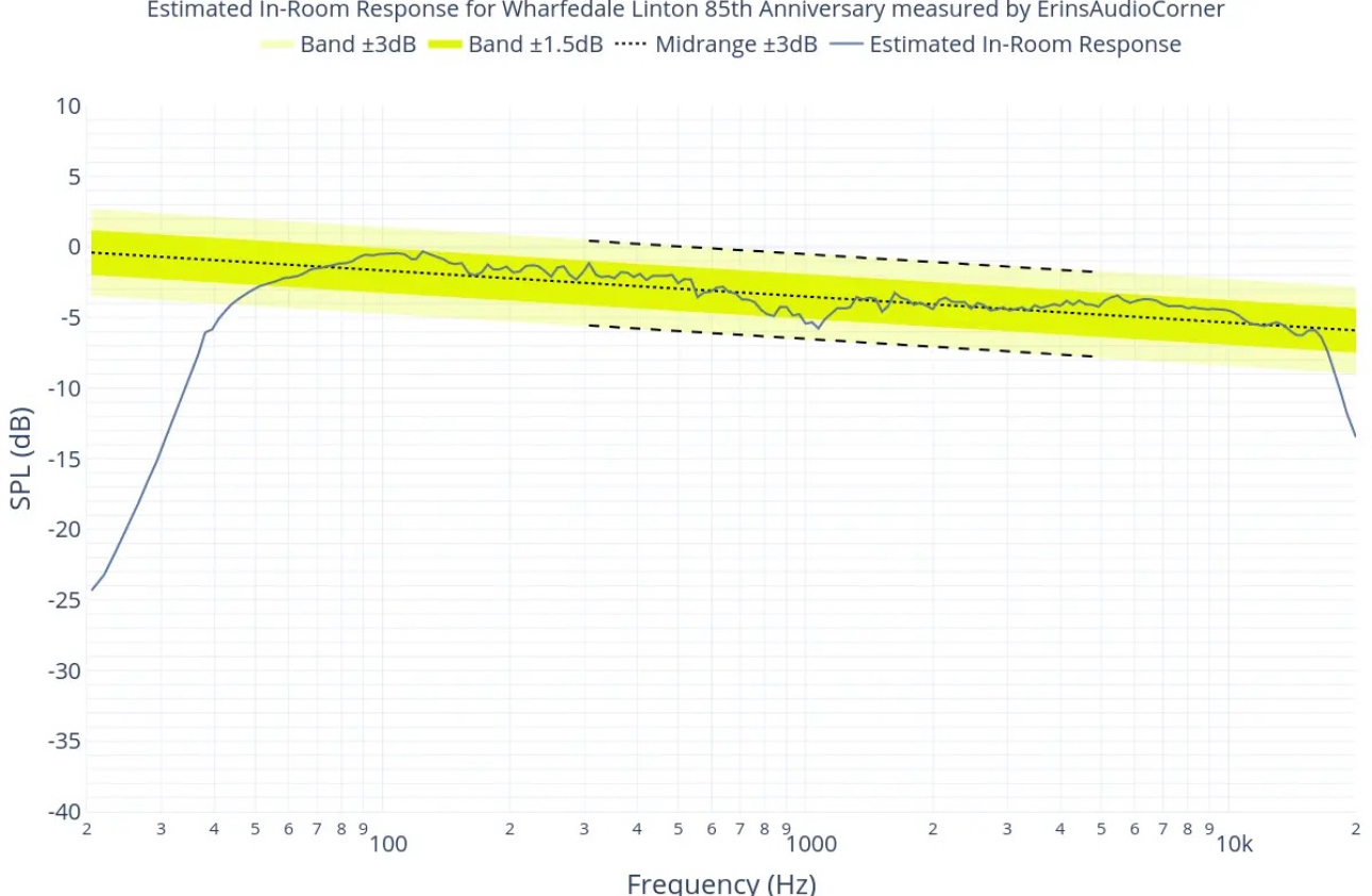

Το spinorama των ηχείων σου

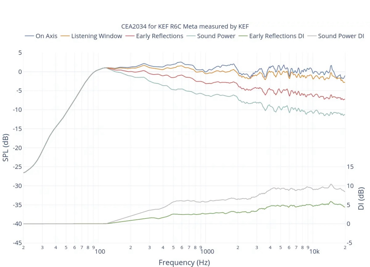

To spinorama ενός KEF center

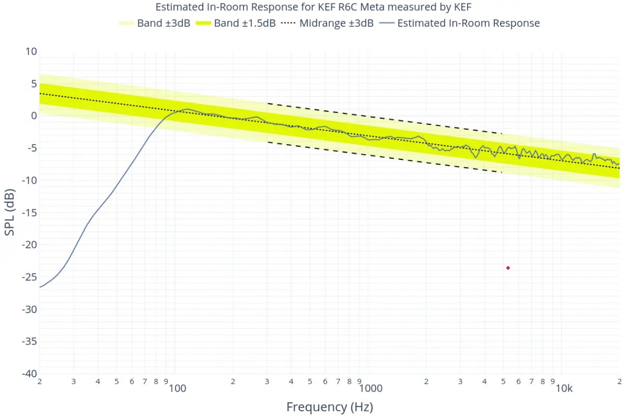

Και τα estimated in room responses
Είναι σχετικά κοντά, και με τη βοήθεια και του Dirac θα υπάρχει συνοχή με αλλαγή του slope.
