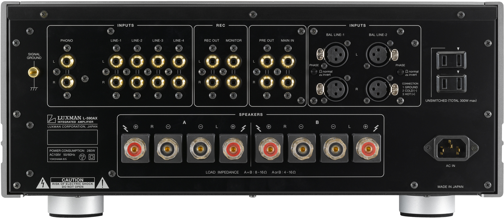

Η Luxman πλάι στον ρευματολήπτη είχε στα προηγούμενα μοντέλα της ένα φωτάκι. Αν το φωτάκι άναβε σήμαινε ότι η φάση έχει συνδεθεί λάθος και έπρεπε να αντιστραφεί το φις στην πρίζα.
Βλέπω όμως τώρα πως στις τελευταίες εκδόσεις όλως των μοντέλων της το κατήργησε αυτό. Δεν ξέρω γιατί...
