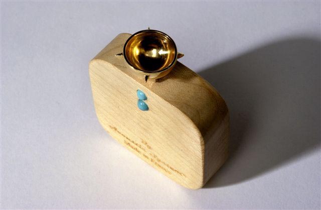

Αυτα τα περίεργα resonators τα είδαμε στην έκθεση. Υπάρχουν σε 3 διαφορετικά versions. Το ακριβό ήταν από χρυσάφι. Υπήρχαν 6 μέσα στο δωμάτιο και σύμφωνα με τον αντιπρόσωπο αυτά τοποθετήθηκαν σε συγκεκριμένες θέσεις επάνω στον τοίχο (???).

Δεν είχε δυστυχώς. Το φτηνό ήταν χαλκινο και το μεσαίο από καθαρό ασήμι. Ο αντιπρόσωπος μου είπε ότι χωρίς αυτά δεν μπορείς να ρυθμισεις την απόδοση του συστήματος στις υψηλές συχνότητες. Ο ίδιος φέρνει και κάτι συσκευές που απομαγνητίζουν τα CDs (???).

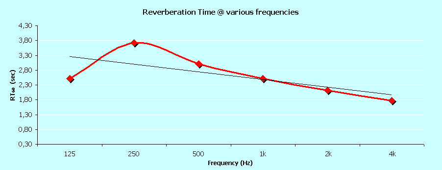

1. Let us assume a small to medium room of 28 sq. m, with a marble floor and with only one listening seat and one person. No furniture, no carpets, no curtains nothing. Some glass windows are assumed. The result of the reverberation curve will be something like that:
(Click on the graph to download the calculation sheet in PDF file...)
RT60 average=2.47 Reflected/Direct Sound Ratio=54.7 @ 2.33m. listening distance.

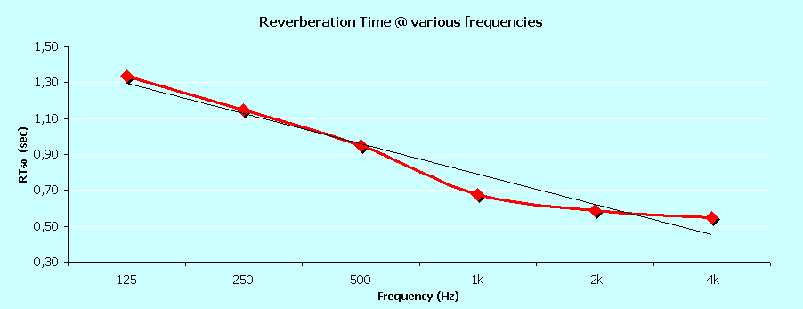

2. Let us assume the same room, with a carpet (55% of the floor) and curtains (to cover most of the glass) with still one listening seat and one person. The result of the reverberation curve will be something like that:
RT60 average=1.11 Reflected/Direct Sound Ratio=24.5 @ 2.33m. listening distance.

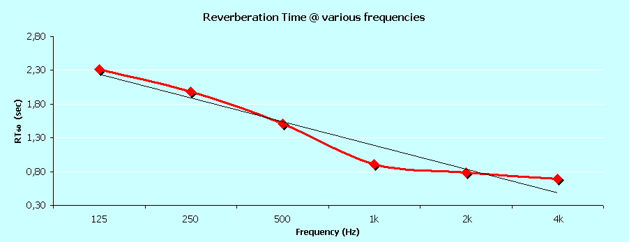

3. Same room, with a carpet and curtains and furniture this time, like libraries on the wall and wooden furniture on the floor, with 3 heavy seats and still one person. The result of the reverberation curve will be something like that:
RT60 average=1.02 Reflected/Direct Sound Ratio=22.6 @ 2.33m. listening distance.

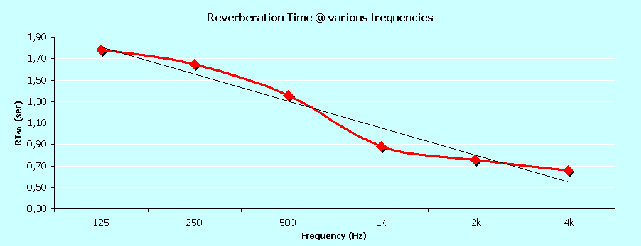

4. Same room, with a carpet and curtains, furniture and 3 heavy seats and 11 persons in this room (max allowed according to a rule of thumb…). The result of the reverberation curve will be something like that:
RT60 average=0.78 Reflected/Direct Sound Ratio=17.3 @ 2.33m. listening distance.
