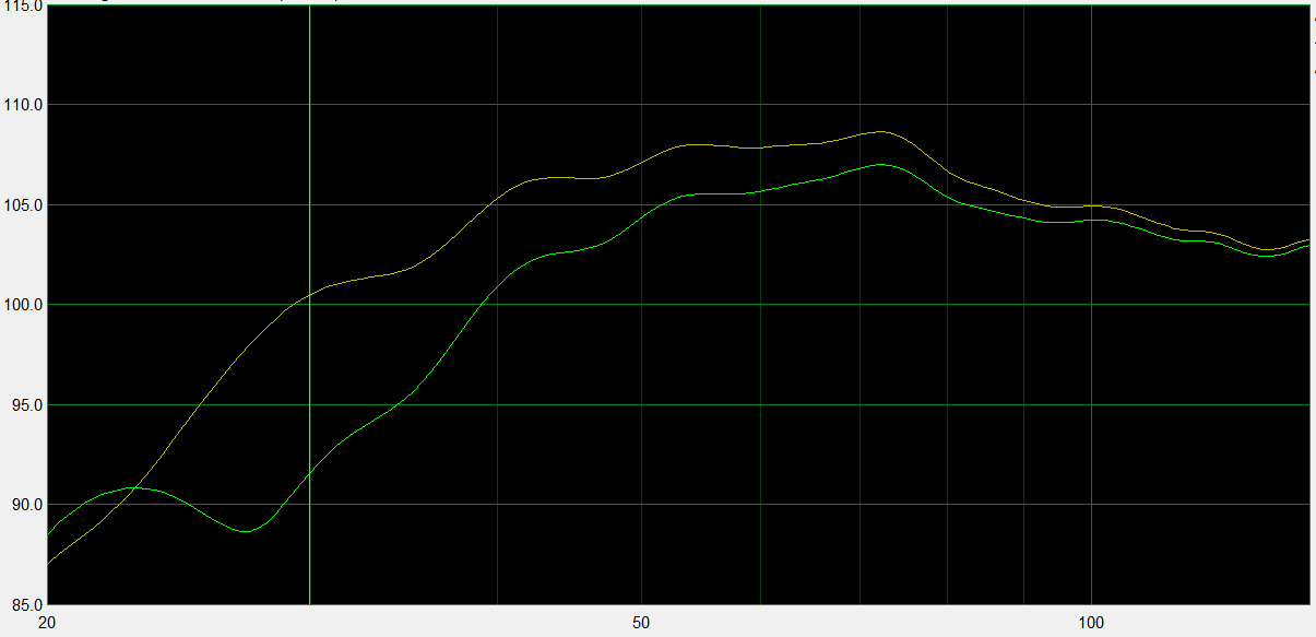

Επειδή όσο και αν έψαξα δεν βρήκα κάτι σχετικό στο διαδίκτυο ας πρωτοτυπήσουμε και εδώ...
Αυτή την εποχή τελειώνω ένα τρίδρομο ηχείο, με sub 10 ιντσών και σωλήνα συντονισμού.
Έκανα μια μέτρηση λοιπόν με τον σωλήνα ελεύθερο και μια με ταπωμένο.
Η αναλογία του πριν και του μετά είναι σωστή. Απλά η απόλυτη στάθμη είναι ενδεικτική και όχι απόλυτη, αλλά με μικρή απόκλιση.
Η στάθμη εδώ δεν μπορεί να μετρηθεί ιδανικά με μία μόνο μέτρηση.
Συμβαίνει αυτό λόγο του μεγάλου μήκους κύματος των συχνοτήτων της περιοχής.
Η τοποθέτηση του μικροφώνου για μέτρηση κοντινού πεδίου είναι προβληματική και θα έπρεπε να βγει αθροιστικά η στάθμη μεγαφώνου-σωλήνα.
Θεωρώ πως το αποτέλεσμα είναι καλύτερα κατανοητό έτσι.
Έχω ανοίξει πολύ την κλίμακα του πλάτους, ενώ εστίασα μόνο στις συχνότητες που δουλεύει το subwoofer και ο σωλήνας μαζί, που είναι οι 150 Hz περίπου.
Η συχνότητα διαχωρισμού του κυκλώματος είναι οι 110 κύκλοι.
Ο σωλήνας εδώ είναι συντονισμένος στους 30 Hz (κίτρινος ενδείκτης).
Βλέπουμε πως στη συχνότητα συντονισμού του σωλήνα, έχουμε μεγάλη απώλεια στάθμης, η οποία ελαττώνεται όσο ανεβαίνουμε στο φάσμα, ενώ από κάποιο σημείο και επάνω, πρακτικά, μηδενίζεται η διαφορά.

Μάλιστα,
Πάντως πριν γράψω αυτά, ασχολήθηκα φυσικά αρκετά. Όχι με μετρήσεις της παραπάνω μεθόδου, αλλά με το αυτί:
Ξεκίνησα με ένα κομμάτι που με ενοχλεί το χαμηλό., (Προαναφέρω ότι δεν είναι εύκολο διότι αυτά που με ενδιαφέρουν έχουν αναλογικές ως επι το πλείστον εγγραφές (και αρκετά παλιές). Βρήκα σε κάποια ηλεκτρονικά σύγχρονα), με τα ηχεία ελεύθερα πίσω (τις οπές τους εννοώ).
Κατόπιν απομόνωσα ένα εκ το δύο ηχείων. Πράγματι, το πρόβλημα εμφανίζεται στο αριστερό! (Ίσως επειδή δίπλα ακριβώς ευρίσκεται το sub?) ... Τέλος πάντων. Στην συνέχεια άρχισα να ταπώνω τις δύο του οπές . Πρώτα την πάνω, και κατόπιν την πιο χαμηλά. Πρόσεξα ότι ταπώνοντας τη επάνω, πράγματι βελτιώθηκε η κατάσταση! Στην συνέχεια άρχισα να ελευθερώνω λίγο λίγο την πυκνότητα του αφρολέξ, μέχρι το σημείο που άρχιζε να εμφανίζεται το πρόβλημα πάλι. Έτσι από τις τέσσερις, έχει ταπωθεί ελαφρά η μία.
Προσέξτε δεξιά την εκτόνωση (οπή μπασρεφλεξ του sub).
Αυτά!

Μια χαρά και πολύ καλά έκανες αφού αυτό σε ευχαριστεί περισσότερο.
Το ότι περιγράφεται παραπάνω το τι και το πως δεν σημαίνει πως είσαι σε σχολείο και με το πρώτο <<λάθος>> απ'το αυτί και στο δάσκαλο.
Αλίμονο αν περισσότερο σε στρεσάρει και λιγότερο σου δημιουργεί ευφορία η ακρόαση μουσικής.
Αρκετή καταπίεση έχουμε από όλα τα υπόλοιπα γύρω μας.
Αν η επιλογή είναι μεταξύ δύο καταστάσεων, όπου στη μία το άκουσμα γίνεται κουραστικό και ανυπόφορο, ενώ στην άλλη ευχάριστο, χάνοντας βέβαια κάποια πληροφορία, σαφώς και επιλέγεις την δεύτερη.
