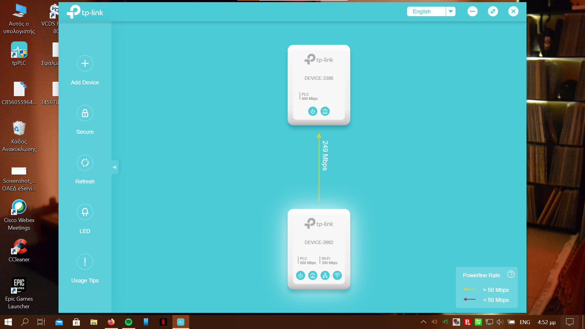

Ρε φίλε,ξέρω,θα είναι αργά πλέον αλλά τώρα είδα το μύνημά σου.Τα powerlines είναι αυτά.
tl-pa4010p

Κάτι που μου έκανε εντύπωση σήμερα είναι η αύξηση στην μεταξύ τους ταχύτητα με αλλαγή καλωδίου από cat5 σε cat6. 50 Mbps επάνω με την μία. Απόσταση τα plc μεταξύ τους, πρώτος όροφος σε γκαράζ.
