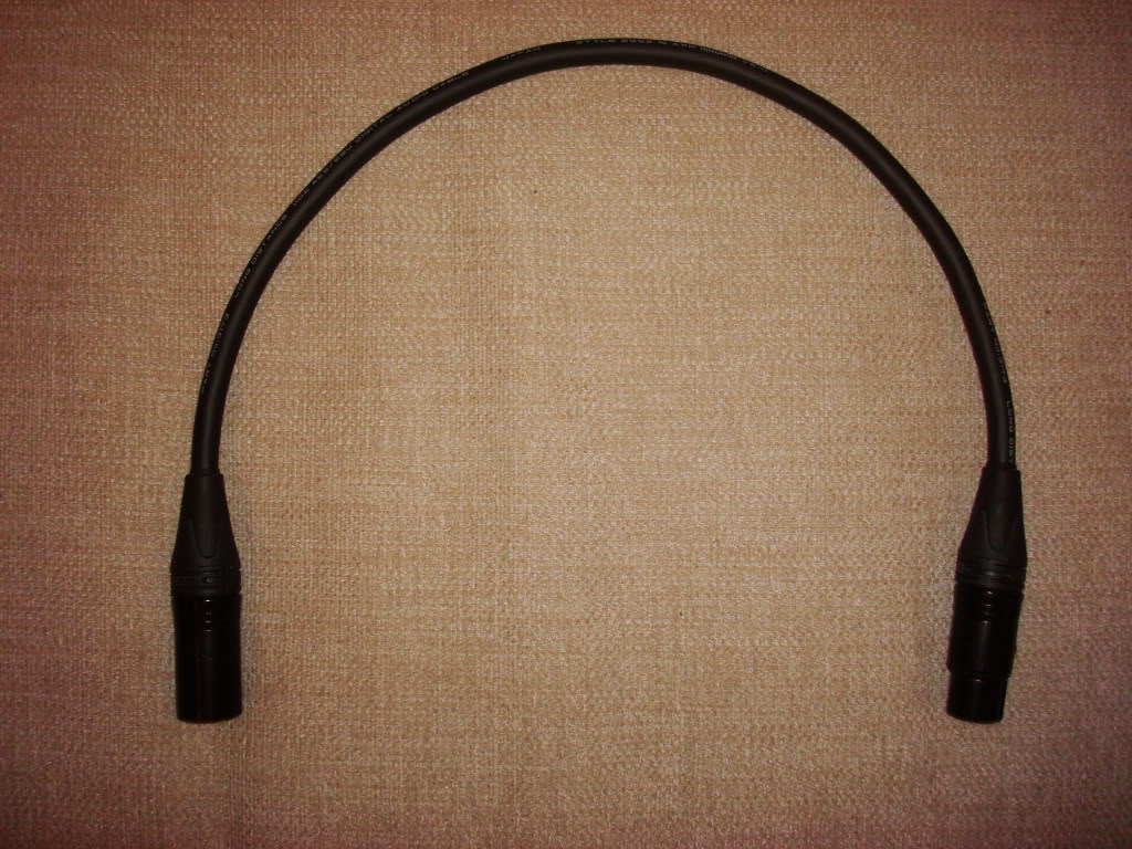

Καλησπέρα.Θέλω να συνδέσω μεσω της θύρας AES/EBU το Dac με το τράνσπορτ.Αγόρασα το ψηφιακο καλώδιο της Mogami AES/EBU και τα βύσματα της Neutrik τα balance .και σύνδεσα την γιωση με το ποδαράκι 1,το κόκκινο στο ποδαράκι 2,και το άσπρο στο ποδαράκι 3.Η σύνδεση αυτή είναι σωστή?γιατι βλέπω στο βύσμα της Neutrik εχει και ένα λαμάκι ελεύθερο,θα πρέπει να βάλω γέφυρα απο το ποδαρακι 1 στο λαμάκι αυτό η οχι ?Γιατι μέτρησα με το πολύμετρο τα 3 ποδαράκια του Dac με το σασί και δεν μου κάνει πουθενα σώμα.΄Και δεύτερη απορία μου καπου είχε αναφέρει ο Κώστας EAR οτι η Neutrik βγάζει ψηφιακά βύσματα,θα έχουν διαφορά με τα balance που έβαλα?Γιατι εκει που τα αγορασα μου είπαν δεν γνωρίζουν μπορείτε να μου πείτε τον κωδικό? Ευχαριστω.
Και το καλώδιο που κατασκευσα.

Κωστάδες σας ευχαριστω για τις απαντήσεις σας αλλα οι μετρήσεις που πήρα απο τις 2 συσκεύες με μπερδεψαν.
1η μέτρηση.Η γείωση της παροχής του Dac κάνει σώμα και με το σασί και με το πλήν των αναλογικών εξόδων και με το πλήν του coxial του ψηφιακού δεν κάνει ομως σώμα με το λαμάκι που κουμπώνει το AES/EBU
2η μέτρηση.Ηγείωση της παροχής του τράνσπορτ κάνει σώμα με τό σασί και με το λαμάκι που κουμπώνει το AES/EBU δεν κάνει σώμα με το πλήν του ψηφιακου coxial.Πιστεύω να μην σας μπερδεψα γιατι εγω μπουρδουκλωθηκα.

Ξεχασα να αναφέρω οτι η θωράκιση του Mogami είχε και αλλη γείωση επικασιτερομένη την οποία την εχω βάλει μαζι με την θωράκιση στο ποδαράκι 1 .

ωραία. τα πράγματα είναι απλά. την επικασιτερωμένη γη βάλτη στο λαμάκι και τελείωσες. οκ?
