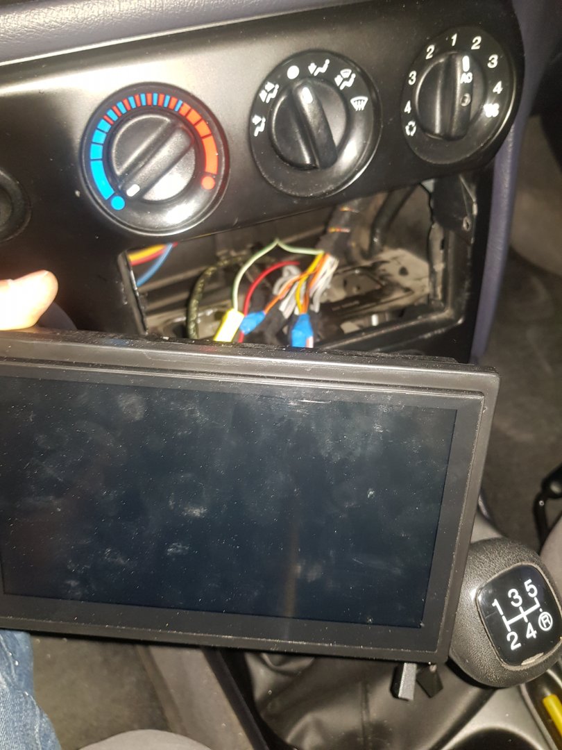

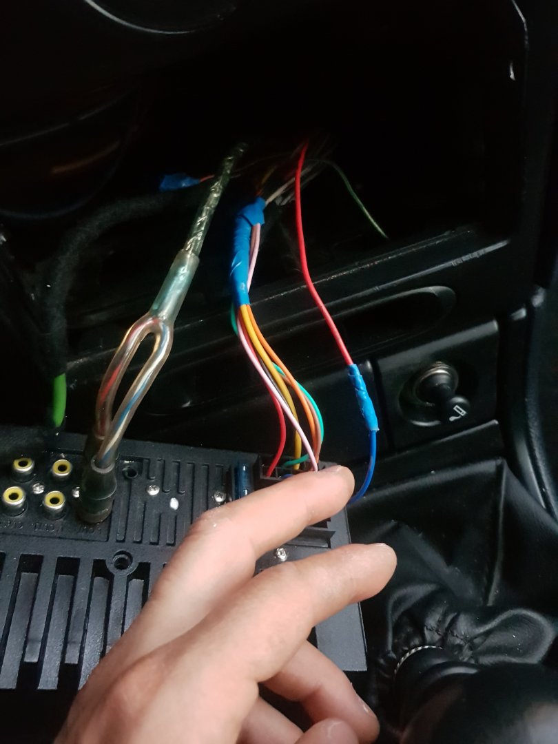

Εβγαλα το remote που φευγει απο πηγξ εως πισω και εβαλα ενα εξωτερικο καλωδιο να κανω δοκιμη το συνδεσα δηλαδη στην πηγη και το εστειλα πισω αλλα παλι το power μενει ανοιχτο
Η οθονη ειναι κινεζικη και πολυ φοβαμε οτι αυτη θα εχει το θεμα με το remote εσωτερικα

Το remote ειναι +12 volt αν συνεχιζει να δινει εκει αυτη την ταση και οταν ειναι σβηστη η πηγη τοτε κατι δεν παει καλα.Μπορεις να το μετρησεις με πολυμετρο αυτο.

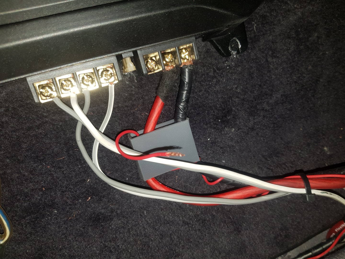

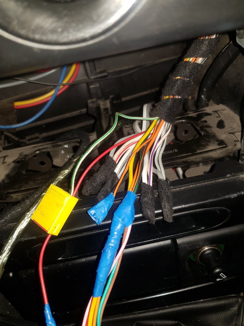

Σκατά εγκαταστάτης είναι αν όντως τα έχει βάλει εκείνος έτσι με τέτοιες συνδέσεις και σχεδόν χύμα τα καλώδια.
12
Πρεπει να βαριοταν γιατι ειδα αλλες δουλειες περιποιημενες τελος παντων.

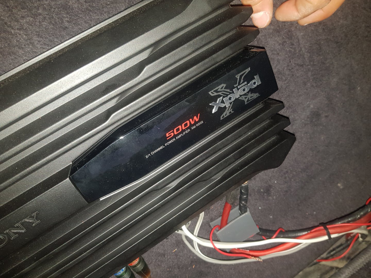

Ακου το αστειο τωρα..Οταν μου τα εκανε αυτα ο ενισχυτης νομιζα οτι ειχε προβλημα επειδη τον αγορασα μεταχειρισμενο και πηγα και αγορασα καινουριο τον sony και ομως πεταμενα λεφτα ηταν διοτι και ο καινουριος δεν εσβηνε το power. Με αλλα λογια εχω 2 ενισχυτες ενας καινουριος και ενας μεταχειρισμενος και οι 2 δουλεουν αψογα.αρα η πηγη θα φταιει

Τωρα ειδα τις φωτογραφιες της εγκαταστασης και ειναι για γελια,κριμα τα χρηματα που εδωσες.

Ο sony ενισχυτης ειναι καινουριος εγω τον εβγαλα απο το κουτι δουλευει αψογα απλα δεν σβηνει οταν σβηνω το αυτοκινητο οπως και ο πρωτος.αποκλιεται να ειναι ενισχυτης.κατι αλλο παιζει
